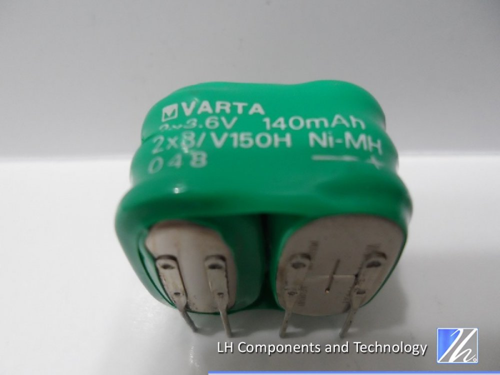

Audi-A4 Publicado 26 de Noviembre del 2017 Denunciar Publicado 26 de Noviembre del 2017 Hola, le he desmontado pero tiene la placa sulfatada, he probado a meter baterias recargables pero nada, la placa estará quemada, ¿alguien ha conseguido meter algún modulo no original o le habeis comprado el modulo original? gracias. Responder
merchi Publicado 26 de Noviembre del 2017 Denunciar Publicado 26 de Noviembre del 2017 hace 28 minutos, Audi-A4 dijo: Hola, le he desmontado pero tiene la placa sulfatada, he probado a meter baterias recargables pero nada, la placa estará quemada, ¿alguien ha conseguido meter algún modulo no original o le habeis comprado el modulo original? gracias. hola ,tienes dos posibilidades,como has dicho,comprala nueva o ir a un desguace pillar una alarma y por 10e haces una chapuzilla que te durara siempre,hecha un ojo a este enlace,yo tengo los materiales y me di prisa en desmontarla para ver la placa y quitar las baterias,y como todavia no tengo el coche,pues eso ya lo hare,ya que mi alarma si funciona ,hace 1 año la pille en el desguace pero sera cuestion de tiempo que deje de funcionar.un saludo Responder
Audi-A4 Publicado 26 de Noviembre del 2017 Autor Denunciar Publicado 26 de Noviembre del 2017 lo he mirado pero el mio es el b7 y la sirena es distinta, pone 2x3,6voltios en total, son 7,2voltios, pero creo que es el total de todo, he metido dos pilas recargables de 1,2voltios y tengo un total de 2,4 voltios, esta es la referencia 2X3/V150H 8PIN BATERIA VARTA 2X3/V150H 7.2V 140MAH NIMH RECHARG[2X3/V150H-8PIN] Responder

Audi-A4 Publicado 26 de Noviembre del 2017 Autor Denunciar Publicado 26 de Noviembre del 2017 yo creo que es en el mio 3,2 voltios en cada célula, corriganme si me equivoco, + mas - son 3,6voltios mas la otra celula son otros 3,6 voltios hacen un total de 7,2 voltios, cierto? Responder

merchi Publicado 28 de Noviembre del 2017 Denunciar Publicado 28 de Noviembre del 2017 (editado) hola!!! supongo que lo que has comprado te servira,la referencia de las baterias de la alarma del b6 es esta N3H 3.6v 160mAh. no obstante yo me guie por este hilo.http://www.audi-sport.net/xf/threads/audi-a4-b6-alarm-siren-replace-nimh-batteries.90361/yo todavia no lo he hecho,pero si a esta gente le sirvio con los componentes que tengo,tambien servira ,por lo menos para el b6..salvando la diferencia claro esta de que la capacidad de las pilas de 1,2 es muy superior a la otra,y con la comodidad que cuando se fastidie las pilas,es tan facil como sacarlas y poner otras.un saludo Editado 28 de Noviembre del 2017 por merchi Responder

Carlisu84 Publicado 17 de Julio del 2023 Denunciar Publicado 17 de Julio del 2023 En 14/7/2023 a las 9:04, tuane dijo: Refloto... Servirá una de exeo? Llevan la misma referencia. Por 30 o 40 las encuentras de fechas "más frescas" buen dia! sirve casi cualquiera del grupo vw. lo que pasa que por ejemplo seat vw y skoda no las montaron de serie en muchos de sus coches y no hay tantas. fijate que tenga los 3 o 4 pines (ahora no recuerdo exactamente) y te funcionara. yo tengo la de un polo mk4 Responder
Carlisu84 Publicado 17 de Julio del 2023 Denunciar Publicado 17 de Julio del 2023 pd.- el que compres y funcione desmontalo y anula las pilas de dentro y las colocas fuera. esto lo hizo el amigo @Hills en una que me regalo y tengo puesta en el TT Responder
