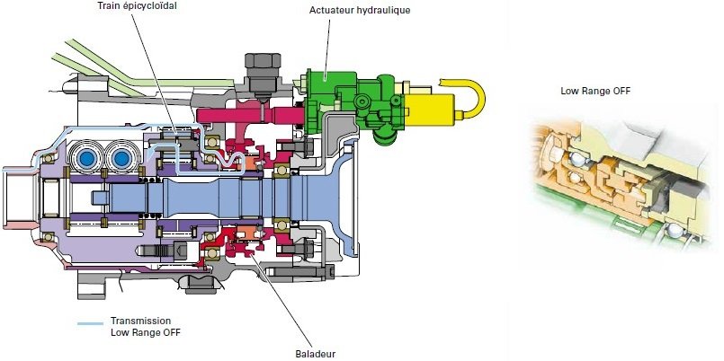

Pails Publicado 8 de Diciembre del 2017 Denunciar Publicado 8 de Diciembre del 2017 Pues yo vendi mi transfer con reductora hace como un mes... Y viendo esto ya veo que la vendí barata. Jajaja Os estais liando. El torsen va dentro de la transfer y es independiente de la reductora que es un acople que va al final. Es decir, que has de buscar una transfer de uno con cambio manual, con reductora o sin ella, para sacarle el torsen y meterselo a tu transfer. Responder

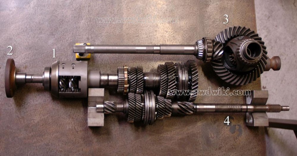

pb4 Publicado 8 de Diciembre del 2017 Denunciar Publicado 8 de Diciembre del 2017 Pails una pregunta , tu has echo esto que comentas antes , lo has visto hacer o solo lo has escuchado . Por el momento yo tengo claro que el torsen es lo que reparte el par en el tren delantero y trasero , que todas las cajas audi 4X4 lo llevan tambien de acuerdo , pero por lo que yo he visto solo una desmontada manual heeee, y comparando con la que lleva lowrange , es imposible quitar uno y poner otro , el envolvente o soporte donde van los piñones es totalmente distinto , lo que si puede ser que desmontando el torsen y sacando los piñones que se estropean estos se puedan usar en la caja con reductora , yo eso no lo se si se puede hacer , no he escuchado nada al respecto . Pongo unas imagenes de uno y de otro , se puede ver que el envolvente de uno y otro es muy distinto . En esa foto lo que va con n1 es el torsen , el resto solo piñones del cambio Del torsen cunado va con lowrange no he encontrado nada mas que este esquema , pero ya se puede observar las diferencias que te comento ademas de que la caja con low range es algo mas larga , no mucho pero lo suficiente para que la transmisión te resulte mas larga y no entre en su lugar Responder

Pails Publicado 11 de Diciembre del 2017 Denunciar Publicado 11 de Diciembre del 2017 Este es el torsen que lleva el manual con reductora Responder
