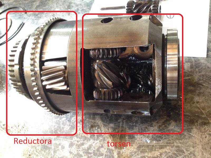

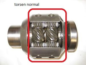

Hfturbo200 Publicado 12 de Diciembre del 2017 Autor Denunciar Publicado 12 de Diciembre del 2017 En 8/12/2017 a las 11:14, Pails dijo: Pues yo vendi mi transfer con reductora hace como un mes... Y viendo esto ya veo que la vendí barata. Jajaja Os estais liando. El torsen va dentro de la transfer y es independiente de la reductora que es un acople que va al final. Es decir, que has de buscar una transfer de uno con cambio manual, con reductora o sin ella, para sacarle el torsen y meterselo a tu transfer. Vale el de un manual normal? Responder
Hfturbo200 Publicado 12 de Diciembre del 2017 Autor Denunciar Publicado 12 de Diciembre del 2017 En 29/11/2017 a las 16:18, dman dijo: Buenas, yo tambien me encontre con esa averia en mi allroad. La solucion fue anular el low range y tirar millas. La reductora en la casa salia por 6000€. Lo que habria que ver es si tu tienes una averia en la caja de cambios o en la reductora sólo. De donde eres, por si te puedo ayudar. Un saludo Soy de madrid , lo que esta mal es el torsen Responder
Pails Publicado 12 de Diciembre del 2017 Denunciar Publicado 12 de Diciembre del 2017 hace 6 horas, Hfturbo200 dijo: Vale el de un manual normal? Pues ya no lo se verdad. Yo hubiera jurado que si. Pero vista las fotos es verdad que es distinto al de la foto que has puesto tu. Responder

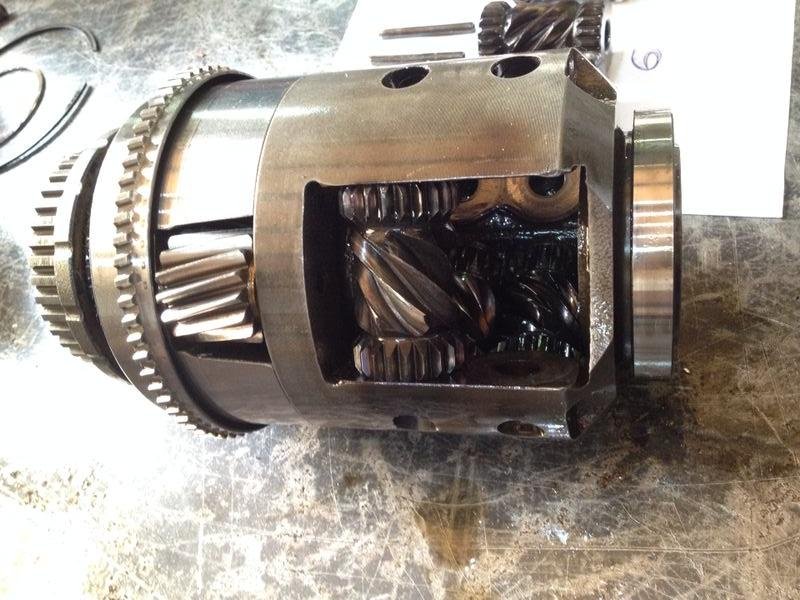

pb4 Publicado 13 de Diciembre del 2017 Denunciar Publicado 13 de Diciembre del 2017 Pails ese torsen de la foto , ¿lo tienes tu? , o solo es una foto anterior , parece en la foto que uno de los piñones que tienes fuera desmontado esta gastado , Seria interesante si aun lo tienes que no lo pierdas , yo intentare conseguir uno de caja automatica y ver si los piñones internos son iguales , la idea es ir probando , teniendo en cuenta que el NO ya lo tenemos y si andamos con piñones malos el gasto tampoco es nada preocupante , es que solo esta opción nos queda para de forma economica poder solucionar estos problemas Responder
Pails Publicado 13 de Diciembre del 2017 Denunciar Publicado 13 de Diciembre del 2017 hace 40 minutos, pb4 dijo: Pails ese torsen de la foto , ¿lo tienes tu? , o solo es una foto anterior , parece en la foto que uno de los piñones que tienes fuera desmontado esta gastado , Seria interesante si aun lo tienes que no lo pierdas , yo intentare conseguir uno de caja automatica y ver si los piñones internos son iguales , la idea es ir probando , teniendo en cuenta que el NO ya lo tenemos y si andamos con piñones malos el gasto tampoco es nada preocupante , es que solo esta opción nos queda para de forma economica poder solucionar estos problemas Ese de la foto es el que se sustituyó por el mio. Responder

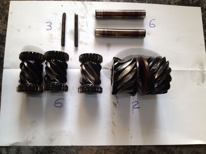

thomasdiaz1201 Publicado 13 de Diciembre del 2017 Denunciar Publicado 13 de Diciembre del 2017 El mio hacia lo mismo metias una marcha y ni pa alante ni pa atras. Ademas que sonaban los engranajes, a ver si encuentro una foto del torsen mio y te la paso S2 Responder
pb4 Publicado 14 de Diciembre del 2017 Denunciar Publicado 14 de Diciembre del 2017 hace 5 horas, Pails dijo: Ese de la foto es el que se sustituyó por el mio. Pero mantienes el estropeado o lo tirastes Responder

pb4 Publicado 15 de Diciembre del 2017 Denunciar Publicado 15 de Diciembre del 2017 hace 19 horas, thomasdiaz1201 dijo: La cuestión que me tiene pensando una posible reparación del torsen nuestro A6 con reductora , En la foto que pones ya se ve uno de los piñones que numeras como 2 que esta gastado , a estos grupos diferenciales el par les llega por la carcasa ( carcasa dando vueltas al regimen del cambio) ese par lo pasa por los piñones nuero 6 a los que numeras con 2 , por el interior de esos piñones numero 2 entran unos ejes estriados que va uno para el tren delantero y otro para el trasero . Teniendo en cuenta que este grupo o mas bien Audi lleva mucho tiempo poniendo estos grupos en coches , ya el A80 4x4 lo tenia , el A100, el A6 anterior al nuestro , la cuestión es que si de esos grupos desmontando los piñones como se ve aqui y se pueden usar de unos para otros ( solo los numerados con 2 y 6 )seria una solución muy buena . Yo pienso que puede servir pero solo es eso , no he podido tener en la mano desmontado ninguno, Buscando por el ETKA no he podido ver mucho, en inicio creo que el ranurado que llevan por el interior los piñones con el numero 2 son iguales tanto para cambio automatico como manual y lowrange , pero ya os digo no estoy seguro. lo comento solo basandome en la idea que tienen los fabricantes de reutilizar componentes para asi los nuevos modelos hacerlos mas economicos , Pongo una foto como la tuya solo con unas etiquetas , para quien no distingue entre torsen y reductora que lo vea mas claro , el cambio manual , el automatico , solo llevan la parte que yo marco con torsen , este de la foto va con lowrange o reductora . Responder

Pails Publicado 15 de Diciembre del 2017 Denunciar Publicado 15 de Diciembre del 2017 En 14/12/2017 a las 3:00, pb4 dijo: Pero mantienes el estropeado o lo tirastes No, eso no lo tengo yo, es del que le vendí el mio que me envió esa foto. Responder
