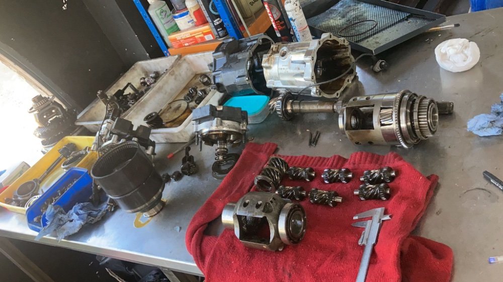

VILLA Publicado 3 de Agosto del 2021 Denunciar Publicado 3 de Agosto del 2021 Hola buenas noches Soy nuevo en el foro, tengo un Allroad low-range del 2002. Tengo el mismo problema con el torsen, he comprado una caja de uno sin la reductora y estoy haciendo una de las dos. Casi lo tengo resuelto pero no soy capaz de encajar el último o piñón al montar el torsen y no se si es porque lleva algún orden o porque al recrecer el material que faltaba en los pasadores no he dejado la tolerancia suficiente. No se si este hilo tubo solución o si alguien ha echo algo parecido. Un saludo y muchas gracias. Responder
