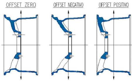

Jktm Publicado 28 de Noviembre del 2017 Denunciar Compartir Publicado 28 de Noviembre del 2017 Buenas: aquí tienes una buena guía de todos los modelos y años de audi. https://llantasneumaticos.com/size/audi/ tiene que coincidir obligaoriamente el PCD (es el número de tornillos y la separación del centro) y el ET (desplazamiento desde el centro, en sentido de rodaje). Responder Enlace al comentario Compartir en otros sitios web More sharing options...
Marcote Publicado 28 de Noviembre del 2017 Autor Denunciar Compartir Publicado 28 de Noviembre del 2017 Muchas gracias. No me valen todo es igual menos el et. Y una duda con centradores no me valdrán? Responder Enlace al comentario Compartir en otros sitios web More sharing options...
Delauer Publicado 28 de Noviembre del 2017 Denunciar Compartir Publicado 28 de Noviembre del 2017 Si el ET de tus llantas es menor lo podrías hacer con separadores. Los centradores son para ajustar el diámetro del buje. Responder Enlace al comentario Compartir en otros sitios web More sharing options...
Jktm Publicado 28 de Noviembre del 2017 Denunciar Compartir Publicado 28 de Noviembre del 2017 Depende: - Si el desplazamiento (ET) de las nuevas es mayor, la llanta se acerca al centro del eje, en ese caso se puede compensar con un ensanchadores. - Si es menor, las ruedas se separan, ensanchan la vía. Responder Enlace al comentario Compartir en otros sitios web More sharing options...
