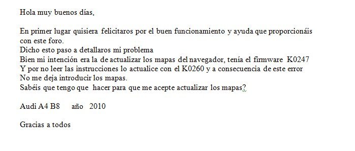

rocasso Publicado 28 de Noviembre del 2017 Denunciar Compartir Publicado 28 de Noviembre del 2017 Responder Enlace al comentario Compartir en otros sitios web More sharing options...
dinovennet Publicado 28 de Noviembre del 2017 Denunciar Compartir Publicado 28 de Noviembre del 2017 (editado) tienes que ir subiendo el firmware uno a uno hasta que lleges al ultimo, si es un 3G HDD la ultima version es K0257_6 Saludos. Editado 28 de Noviembre del 2017 por dinovennet Responder Enlace al comentario Compartir en otros sitios web More sharing options...
rocasso Publicado 28 de Noviembre del 2017 Autor Denunciar Compartir Publicado 28 de Noviembre del 2017 gracias dinovennet, Pero si ya he puesto el K260 me aceptará uno mas antiguo Responder Enlace al comentario Compartir en otros sitios web More sharing options...
dinovennet Publicado 28 de Noviembre del 2017 Denunciar Compartir Publicado 28 de Noviembre del 2017 Me supongo que tienes el 3G Basic, el que yo te puse es el del 3G High. Desconozco si se puede downgradear. Responder Enlace al comentario Compartir en otros sitios web More sharing options...
