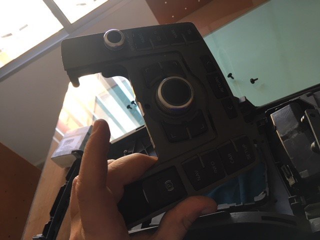

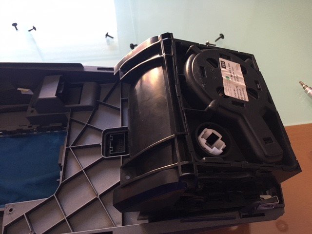

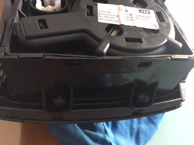

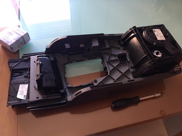

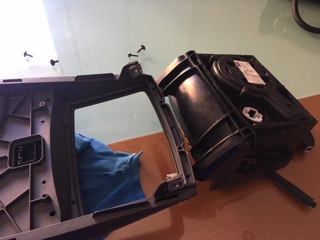

Emilio124 Publicado 11 de Diciembre del 2017 Autor Denunciar Publicado 11 de Diciembre del 2017 Bueno, pues vamos a poner el final del cambio del botón para que el post quede completo. Una vez desmontada la consola, y ya dentro de casa, lo primero es desmontar el porta vasos , son cuatro tornillos y en lo único que hay que fijarse es que los tornillos mas largos son los de la parte de detrás, los demás son todos iguales. Responder

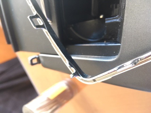

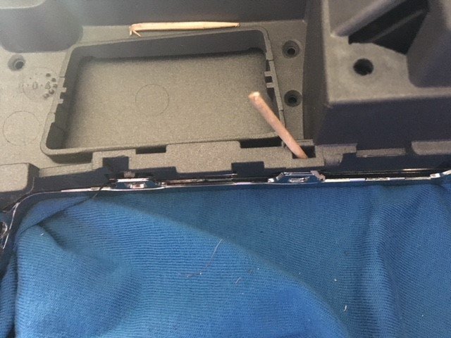

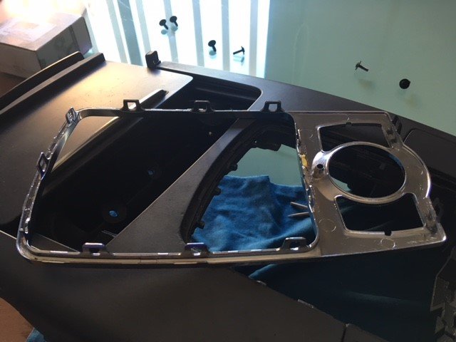

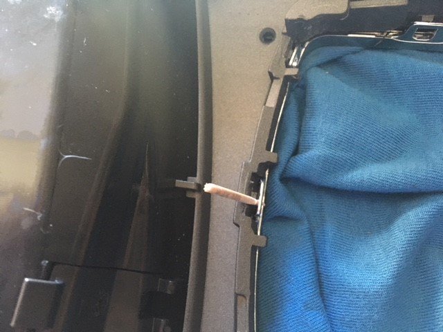

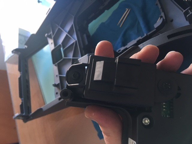

Emilio124 Publicado 11 de Diciembre del 2017 Autor Denunciar Publicado 11 de Diciembre del 2017 Seguidamente quitamos el marco de aluminio/plástico con mucho cuidado, yo he ido introduciendo palillos en las pestañas muy despacito y sin forzar y aun ASÍ se me ha oto una. Responder

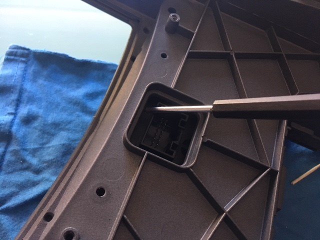

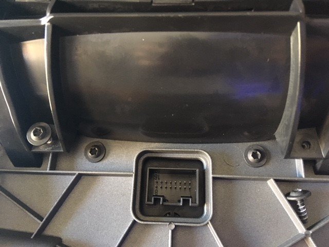

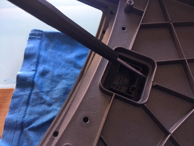

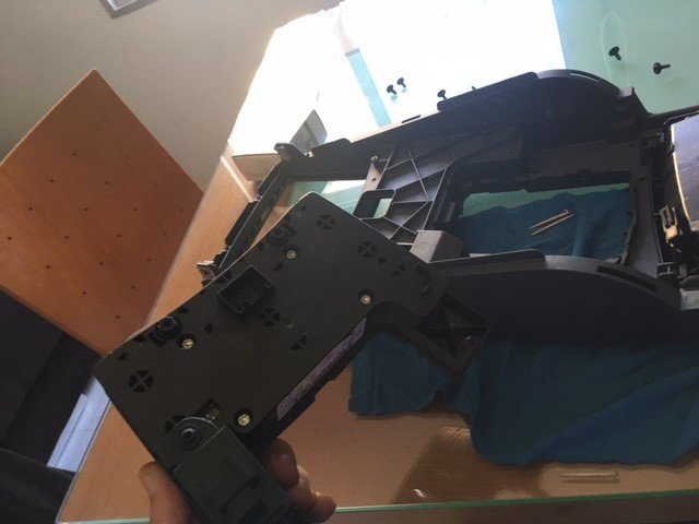

Emilio124 Publicado 11 de Diciembre del 2017 Autor Denunciar Publicado 11 de Diciembre del 2017 Quitado el marco, se quitan los tornillos que agarran la botonera a la consola, y presionando un poco donde esta la conexión con un destornillador sale fácil. Responder
Emilio124 Publicado 11 de Diciembre del 2017 Autor Denunciar Publicado 11 de Diciembre del 2017 Y por último quitar los dos tornillos del botón y reemplazar por el nuevo. Responder
Emilio124 Publicado 11 de Diciembre del 2017 Autor Denunciar Publicado 11 de Diciembre del 2017 Decir igualmente que al final ha sido una operación estética, ya que el fallo no estaba en el botón sino en la ECU del maletero. Ahora abriré otro post para comentar el fallo y preveniros para que comprobeis si os falla que no sea de lo mismo que a mi. saludos a todos. Responder
