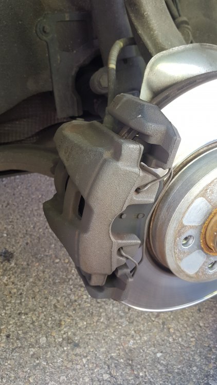

Jose escot Publicado 29 de Noviembre del 2017 Autor Denunciar Publicado 29 de Noviembre del 2017 hace 12 horas, CorradoS3 dijo: Que coche es? Como sabes que llevan avisador? Porque no te asomas a las pastillas y miras si de ellas sale un cable? O en su defecto busca en recambios un juego para tu coche y a ver si hay esa opción. Yo primero miraría las pastillas a ojo... Es un a5 2.0 del 2011 la verdad no se si lleva o no pero me imaginaba que si, de todas formas quitare la rueda y mirare bien si lo lleva muchas gracias Responder

Jose escot Publicado 3 de Diciembre del 2017 Autor Denunciar Publicado 3 de Diciembre del 2017 En 2/12/2017 a las 11:39, CorradoS3 dijo: Cuidado si lo vas a hacer tu! Hablo sin haber pasado todavía por este paso, pero he visto que en el mío, a través del OBDeleven, se abren y cierran eléctricamente! Pregunta a alguien que ya lo haya hecho antes... No se si entendido bien, con el cable vag se pueden abrir y cerrar? De todas formas hoy e quitado la rueda, y no creo que lo haga por si la fastidio, lo que no veo es ningun cable de sensor de frenos, se podria instalar? Responder
