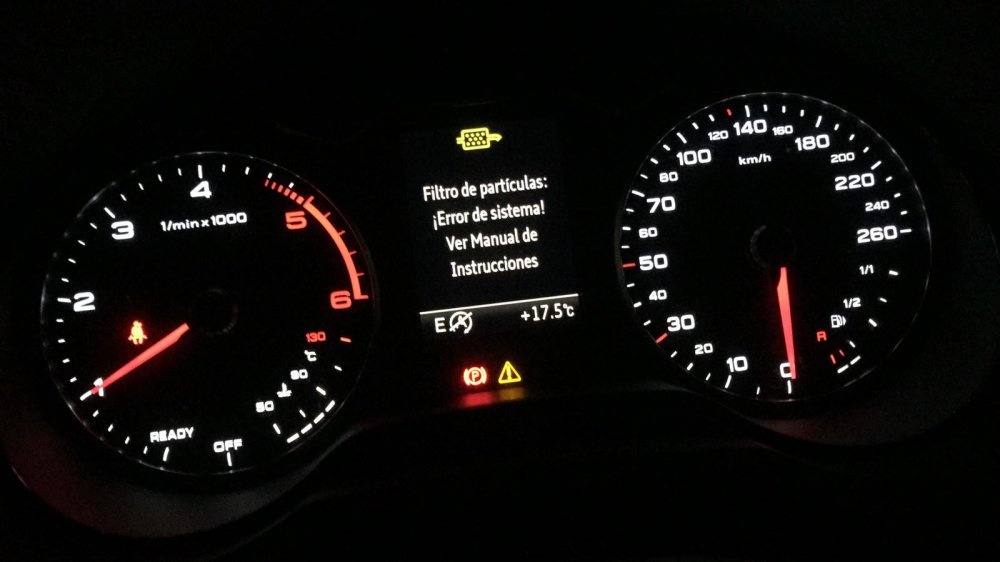

mmartin16 Publicado 29 de Noviembre del 2017 Denunciar Publicado 29 de Noviembre del 2017 Buenos dias compañeros. La semana pasada metiendo el coche en el garaje me salto el aviso de error en el filtro de particulas. Este problema se soluciona, como dice en el manual, mantiendo el coche a una velocidad superior a 60kmh en 4ª o 5ª marcha durante unos 15 min y con el coche a 2000 o mas revoluciones. El error salta debido al exceso de carbonilla que el electro, que los diesel llevamos, no es capaz de quemar. Ahora os cuento porque me ha saltado para que intenteis que no os pase: Los dos principales motivos son la ciudad y el coche en reserva. Como curiosidad, no se si sabeis que nuestros coches cuando entran en reserva, por el tema de ahorrar, no permiten que el electro salte para quemar (ya que gastaria mas combustible), como consecuencia la carbonilla se empieza a acumular y esto sumado a ciudad... Estuve aproximadamente una semana moviendome en reserva sin parar, muy liado y cuando echaba combustible unos 10e para salir del paso el electro saltaba, pero en cuanto entraba en reserva se volvia a parar, , ya cuando estaba mas tranquilo lo llene y al llegar a casa me salto el error, por la tarde me meti en autovia y a los 4 min se quito. Espero que os ayudo este post, no es nada grave, pero para que intenteis evitarlo. Un saludo desde Graná. Responder

josnaf Publicado 30 de Noviembre del 2017 Denunciar Publicado 30 de Noviembre del 2017 Hola, yo en esto esto mis dudas, me explico: El electroventilador salta cuando tiene que hacerlo, de otra forma se podría producir algún tipo de avería por sobre calentamiento o demás. Respecto al gasoil lowcost, ciudad, trayectos cortos y en frió; todos estamos de acuerdo que es perjudicial para las mecánicas diésel de hoy día. Responder
