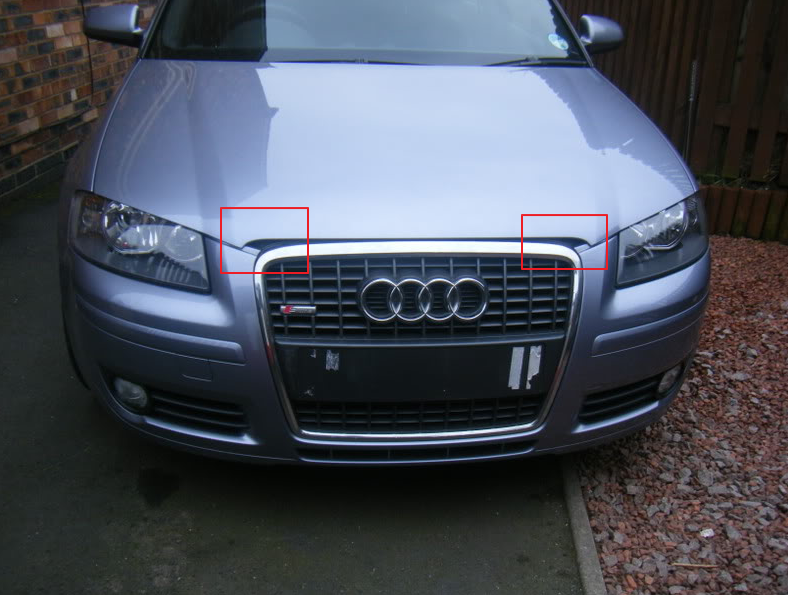

Hola compañeros,
Estoy leyendo por los hilos, pero no consigo encontrar la respuesta que busco, os comento.
Mi coche es del año 09/2003, la primera tirada de los A3 de la Caja 8P, unos años después decidí cambiarle tanto el para golpes delantero como la Calandra delantera, pase de tener la partida en dos con dos rejillas a la que es únicamente una entera, luego me di cuenta que el Capó no encajaba del todo bien, dejando dos pequeños huecos en la punta del capo a la altura de la unión de los faros y la calandra.
Ahora me han dado un golpe arriba en el Capo y ya que el seguro me lo va pintar entero, quiero buscar uno que encaje perfectamente, pero no se a partir de que año debo buscar el Capo o la referencia de uno valido, no soy capaz de ver cual fue el año de la primera tirada que ya salio con la calandra completa y no la partida.
Decir que no me interesa un capo en concreto de algún modelo superior, etc...
Tan solo uno que encaje bien ahí, he visto varios de un SportBack del año 2007 5 puertas con esa misma calandra ya pero no se si me valdría en principio.

hace 7 horas, SierraS3 dijo:
Incluso si el Capo del año 2005 iba montado con rejilla partida??
Evidentenmente no.
Vete a piñon fijo, TODOS los Sportback son singleframe, busca en el desguace uno de SB (hasta 2008, que luego son restyling) y a correr, no puedes equivocarte.
Un saludo
Publicado (editado)
hace 4 horas, Lazpi dijo:
Evidentenmente no.
Un saludo
Entendido, cualquier Sportback del año 2005-2008.
