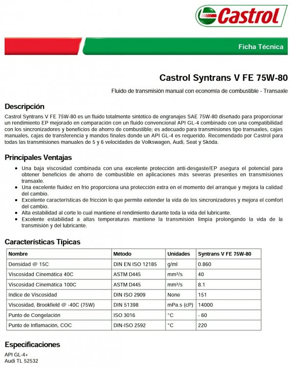

chilot Publicado 29 de Noviembre del 2017 Denunciar Publicado 29 de Noviembre del 2017 Tienes el mismo coche que yo , la adecuada recomendada por Castrol es la Syntrans V FE 75w80, y lleva 2,3 litros , yo la puse en marzo del 2014, es sintética. Aqui lo puedes ver :https://www.castrol.com/es_es/spain/products/cars/manual-transmission-fluids/syntrans-v-fe-75w-80.html Ponle este que te digo y no tendrás problemas , si te animas a hacerlo tú ,es alquilar un bóxer y con la jeringa meterle este aceite , lleva allen de 14mm tanto en tornillos de llenado como de vaciado, en internet está sobre 15 o 16 € el litro. Cuando la cambies mira si mejora, si no es así puedes hacerle, un ajuste básico a la caja de cambios. Aqui se dice cómo se hace : http://www.4fe.es/ajuste-del-varillaje-del-cambio-en-un-vag-audi-seat-vw-skoda/ Saludos Responder

chilot Publicado 30 de Noviembre del 2017 Denunciar Publicado 30 de Noviembre del 2017 No sé dónde vives , pero cambiar la valvulina es muy sencillo , hoy en día prácticamente hay alquileres de bóxer en muchos sitios , busca en Google y verás si hay cerca de donde vives, en esos sitios también hacen tareas de mecánica , debe tener una hora de mano de obra como mucho y riesgo ninguno , si lo hace un profesional y no le pongas otra ( salvo la del conce) aunque te digan lo que sea , las vavulinas que son especificación GL5 , no son adecuadas , debe de ser GL4. Cuando compré en el 2011 , le puse una GL4 de CEPSA pero no era sintética, cuando vi la Castrol la compré y la puse y muy bien , aunque no he tenido nunca problemas de marchas. Pero cuando se cambia la valvulina se nota mejoría , aunque se diga que es de por vida , que es de por vida , hay ocasiones en las que algunas cosas tienen trasfondo y yo pienso que esta ,es una de ellas , pero bueno es sólo una opinión , yo en esto como en otras cosas , me digo di lo que quieras , que yo haré lo que considere, precisamente muchas averías vienen no por no cambiarla concretamente ,sino por descuidar su mantenimiento , es de por vida no la miro , y si ha ido perdiendo y ha funcionado con menos valvulina ,se han podido dañar los sincros o tener un excesivo desgaste y después viene el problema de no me entran bien las marchas , me rascan etc al final una cosa barata y que dura , se convierte en cara y con disgustos . Y quien gana y quién pierde , no hay más ciego ,que quien no quiere ver. Sobre el ajuste basico la primera vez que lo hice , no pulse bien el botón para bloquear ,del que se habla en el enlace y la marchas eran una odisea , la 1 era la 3 , la marcha atrás la 1 en fin , las deje mal ,pude llegar a un taller y me la dejaron bien y ya posteriormente me puse de nuevo y lo hice bien , y lo he hecho varias veces ,ya que le puse el shiffer del Audi tt. Saludos Responder

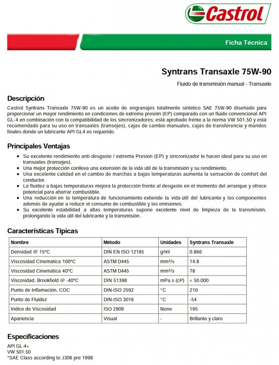

Xandre_rider Publicado 1 de Diciembre del 2017 Denunciar Publicado 1 de Diciembre del 2017 Lleva 75w90 sintetico (para mas Inri consultar autodata o manual), por ejemplo CASTROL SYNTRANS TRANSAXLE 75W-90. El aceite vale 40 euros, por lo que te piden en el taller da para pagar todos los liquidos del coche nuevos casi... Responder

chilot Publicado 1 de Diciembre del 2017 Denunciar Publicado 1 de Diciembre del 2017 He tenido la curiosidad de mirar en el buscador de Castrol y para el 110cv y 130 Quattro, en A3 8l, la recomendada es la Syntrans Transaxle 75w90. Y para el 130cv, el Syntrans V FE 75w80 , esto lo recomienda Castrol , no yo , me limito a exponerlo. Eso si que sea Api GL4, que es la recomendada por el fabricante, hay por internet mucha información de por qué no poner la especificación GL5 ,en la que debe de llevar GL4, al parecer sus aditivos atacan a los metales blandos ( cobre , bronce), eso si ,no dice cuantos Kms o tiempo se necesita para dañarlo, ni en qué medida, yo esto lo tengo en cuenta y la que pone GL5 ,mi coche no la prueba. Saludos Responder
Xandre_rider Publicado 1 de Diciembre del 2017 Denunciar Publicado 1 de Diciembre del 2017 hace 5 horas, chilot dijo: He tenido la curiosidad de mirar en el buscador de Castrol y para el 110cv y 130 Quattro, en A3 8l, la recomendada es la Syntrans Transaxle 75w90. Y para el 130cv, el Syntrans V FE 75w80 , esto lo recomienda Castrol , no yo , me limito a exponerlo. Eso si que sea Api GL4, que es la recomendada por el fabricante, hay por internet mucha información de por qué no poner la especificación GL5 ,en la que debe de llevar GL4, al parecer sus aditivos atacan a los metales blandos ( cobre , bronce), eso si ,no dice cuantos Kms o tiempo se necesita para dañarlo, ni en qué medida, yo esto lo tengo en cuenta y la que pone GL5 ,mi coche no la prueba. Saludos Mire por curiosidad y si que tiene mejores especificaciones en caliente pero en frio es exactamente igual, habria que probarlo pero no se si la mejoría sea notable a nivel usuario y en cualquier caso por lo que pone es un aceite sintetico gl4 por lo que es compatible con las cajas que lleven ese tipo de aceite, es independiente de que sean Quattro o delantera o de los cv, depende de la referencia de la caja. El dato importante es la viscosidad cinematica que se expresa en centistokes (cst=mm2/s) Responder
