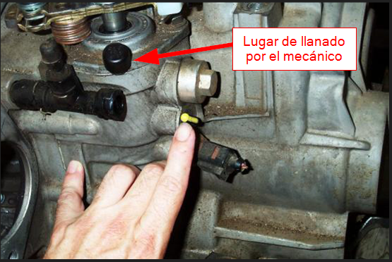

Pepe UtriAudi Publicado 16 de Marzo del 2020 Denunciar Publicado 16 de Marzo del 2020 Hola a todos, Siguiendo el hilo de este tema, he cambiado el aceite de la caja de cambios de mi A3 8l 130cv de 2001- 6 velocidades, con aceite Castrol (imagen II). El motivo es que al cambiar recientemente el embrague, noté que la 1ª y 2ª iban duras, antes iban bien. El mecánico me dijo que repuso valvulina pero, igualmente me decidí a sustituirlo completo a ver si mejora. Todavía no lo he probado, porque hay algo que me ha extrañado mucho: al quitar el tornillo lateral (allen 14mm), me ha salido de golpe 1,8 litros de aceite, y al retirar posteriormente el de vaciado (en la base de la caja de cambios, allen 14mm) hn salido los 2,3 litros restantes, un total de 4,1 litros en la caja de cambios. El mecánico me informa que repuso la valvulina desde un "tapón" de plástico que tiene la caja de cambios junto a la entrada del hidráulico para el cojinete de empuje (imagen I). Me planteo las siguientes opciones: Mi concepto de sustitución es erróneo y, no sólo lleva más aceite: 4,1 litros en lugar de los 2,3 litros; sino que el llenado se realiza desde otro tapón. El mecánico repuso más aceite del correspondiente. Alguien me puede ayudar? Muchas gracias de antemano!! Tapón desde donde el mecánico ha repuesto el aceite (imagen archivo, Skoda). ACEITE CASTROL QUE HE UTILIZADO Responder

chilot Publicado 19 de Marzo del 2020 Denunciar Publicado 19 de Marzo del 2020 En 16/3/2020 a las 22:06, Pepe UtriAudi dijo: Hola a todos, Siguiendo el hilo de este tema, he cambiado el aceite de la caja de cambios de mi A3 8l 130cv de 2001- 6 velocidades, con aceite Castrol (imagen II). El motivo es que al cambiar recientemente el embrague, noté que la 1ª y 2ª iban duras, antes iban bien. El mecánico me dijo que repuso valvulina pero, igualmente me decidí a sustituirlo completo a ver si mejora. Todavía no lo he probado, porque hay algo que me ha extrañado mucho: al quitar el tornillo lateral (allen 14mm), me ha salido de golpe 1,8 litros de aceite, y al retirar posteriormente el de vaciado (en la base de la caja de cambios, allen 14mm) hn salido los 2,3 litros restantes, un total de 4,1 litros en la caja de cambios. El mecánico me informa que repuso la valvulina desde un "tapón" de plástico que tiene la caja de cambios junto a la entrada del hidráulico para el cojinete de empuje (imagen I). Me planteo las siguientes opciones: Mi concepto de sustitución es erróneo y, no sólo lleva más aceite: 4,1 litros en lugar de los 2,3 litros; sino que el llenado se realiza desde otro tapón. El mecánico repuso más aceite del correspondiente. Alguien me puede ayudar? Muchas gracias de antemano!! Tapón desde donde el mecánico ha repuesto el aceite (imagen archivo, Skoda). ACEITE CASTROL QUE HE UTILIZADO Algo no cuadra , yo le he cambiado al A3, 130cv , 6v, 2 veces la valvulina y lleva 2,3 litros aproximadamente, y siempre lo he llenado por el mismo sitio , no hay otro, uno de llenado y otro para que salga toda la valvulina. En la foto, ese taponcito me suena que está, próximo al varillaje y por ahí, que yo sepa, no se rellena, pero no se, a dónde da. El aceite que has puesto , es el que llevo y por ahora bien , el leer esto, me ha hecho ver, que ya lo llevo 6 años. Respecto a que te entren mal la 1ª y 2ª , puedes probar a hacerle un ajuste básico a la caja de cambios , lo pongo en respuesta 2, aunque debes de hacerlo bien , con tranquilidad y dando los pasos correspondientes se hace bien. y si haciendo esto no mejora, puedes que tengas otro problema , aunque si antes entraban bien y ahora no , puede que sea tema de ajuste. Cada día estoy más convencido , en base a lo que leo , que hay que tener suerte, con los mecánicos,con los que topamos , los hay , que si no tocan algunas cosas del coche, mejor. Saludos y suerte Responder
Pepe UtriAudi Publicado 22 de Marzo del 2020 Denunciar Publicado 22 de Marzo del 2020 Muchas gracias Chilot, le he hecho el ajuste de varillaje también. Parado entran bien las marchas, ya os diré cuando lo pruebe en carretera, de momento lo tengo suspendido en borriquetas repasando otras cosillas, ahora que está situación me permite tiempo para estas cosillas. Bueno gracias de nuevo y ya os voy contando! Responder
chilot Publicado 22 de Marzo del 2020 Denunciar Publicado 22 de Marzo del 2020 (editado) hace 3 horas, Pepe UtriAudi dijo: Muchas gracias Chilot, le he hecho el ajuste de varillaje también. Parado entran bien las marchas, ya os diré cuando lo pruebe en carretera, de momento lo tengo suspendido en borriquetas repasando otras cosillas, ahora que está situación me permite tiempo para estas cosillas. Bueno gracias de nuevo y ya os voy contando! Pues ya contarás, yo cuando lo hice la primera vez , no bloquee el pivote bien ( debe de sonar un pequeño clonk, al meterlo hacia dentro ) y al meter las marchas , no entraba la que debía , metías 1ª y entraba tercera , debías salir en parado, dando mucho gas y jugando con el embrague y creo recordar, que metiendo marcha atrás, entraba la 1ª. Total un descontrol , pero si no te sale bien , lo vuelves a hacer, que se reajusta automáticamente. Un saludo y suerte. Editado 22 de Marzo del 2020 por chilot Responder
