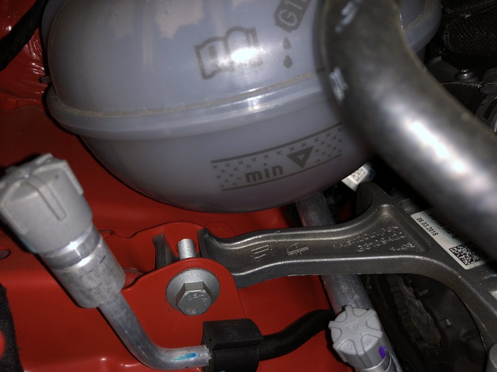

ebola-47 Publicado 2 de Noviembre del 2018 Denunciar Publicado 2 de Noviembre del 2018 hace 1 hora, Sarcoma dijo: Hola Ebola47 , es la primera vez que miro el nivel de refrigerante... en 10000 km. Hoy he hecho una salida de unos 500 km y el motor aún está caliente... pero veo que el nivel está en él mínimo. El lunes preguntaré en el concesionario... supongo que este tipo de motores de altas prestaciones el “consumo” tanto de aceite como de líquido refrigerante debe entrar en lo normal.... como supongo las pastillas de frenos y neumáticos cuya vida media será mucho menor a otros coches más “convencionales”. En la foto adjunta se ve que marca el límite en el nivel mínimo, y si te he de ser sincero he tenido muchos coches de diferentes marcas y modelos ( quizás sobre los 30 coches en unos 42 años que tengo carnet de conducir) y siempre de gran cilindrada y nunca ... jamás he tenido que rellenar líquido refrigerante... también es cierto que ninguno de mis coches ha pasado nunca una ITV y cada dos años o tres he cambiado por otro ...por lo que casi nunca he dado tiempo a que tuviesen problemas y si algún problema han dado he tirado de garantía. Aceite si que he rellenado en alguno .... líquido refrigerante lo dicho nunca.... Vamos que de no ser por tu aportación ni se me hubiese ocurrido mirarlo , salvo que como con el aceite se me encienda un chivato en el tablero, de nivel bajo.Por cierto , tú mismo rellenas el depósito hasta nivel maximo y ya está? Y con qué líquido ? Una marca concreta? Porque en aceite ha de ser Castrol SW30 o 50 creo. Un saludo Hola sarcoma,gracias por responder.Cuando puedas mira el nivel de agua con el motor frio.Estando el motor aún caliente no da el nivel correcto y podría estar más arriba o bajo el mínimo de como sale en la foto.Yo no he tenido tantos coches como tú,mi último coche un golf gti mk6,en 80000km me gastó como un litro de aceite y regriferante como tu dices casi ni mirarlo.Ahora este en 4300km a rellenar aceite y refrigeramte.Quiero pensar que está en rodage,todo está más apretado y por eso consuma más refrigerante. Como tu dices,son motores potentes,sufren más por estar apretados.Además por lo que leí,el sistema de refrigeración es bastante complejo,refrigera cilindros,culata,turbo y los colectores de escape que van integrados en la culata.Tiene más tuberias y aparatos con lo cual más propenso a consumir refrigerante o incluso un micro poro en el sistema. El aceite con el cual relleno es el castrol edge fst 5w30, el que trae el coche de fábrica.Y el refrigerante es el G13 de la marca IADA en garrafa de cinco litros,glycogel al 50%,de color rosa,uso directo,para el grupo vag.Es el mismo que puedes comprar en audi pero sin la clavada que te meten. Si te pasas por audi a preguntar te agradecería que me comentaras lo que te dijeron sobre el consumo de refrigrante.Posiblemente haya más compañeros del foro que tienen este modelo y no están al corriente de posibles consumos de refrigerante. Un saludo. Responder
Sarcoma Publicado 3 de Noviembre del 2018 Denunciar Publicado 3 de Noviembre del 2018 Buenos días Ebola...acabo de mirar el nivel en frío y está exactamente igual justo al mínimo... así que me temo que es normal, no creo que los dos tengamos una fuga en el circuito. De todos modos , de momento no se ha encendido ningún testigo en el tablier. El lunes pasaré por el concesionario a ver qué me cuentan. Por cierto tengo líquido refrigerante que hace un par de años le puse al coche de mi hijo ,no sé si para rellenar servirá? Gracias, Responder

ebola-47 Publicado 3 de Noviembre del 2018 Denunciar Publicado 3 de Noviembre del 2018 hace 3 horas, Sarcoma dijo: Hola de nuevo Ebola... he leído en otros súbforos que el tema del consumo de líquido refrigerante es recurrente en muchos modelos de Audi... sobretodo en los primeros kilómetros... así que me temo que nos queda rellenar niveles y observar... y poco más ... Eso si al menos en mi experiencia , no recuerdo haber tenido consumo de líquido refrigerante en otras marcas que he tenido. Hola sarcoma,si es cierto.Estuve mirando por el foro y le pasa a bastante gente.Habrá que estar atento y rellenar cada x meses.Cuando lo lleve a la revisión aprovecharé y lo comentaré a ver que me dicen.Sobre el tema del refrigerante que tienes en casa (g12 plus plus) creo que no se puede mezclar con el g13 que tiene que llevar nuestro coche.Si te fijas en la botella del refrigerante de tu foto pone g13. Responder

Sarcoma Publicado 12 de Noviembre del 2018 Denunciar Publicado 12 de Noviembre del 2018 Bueno en el concesionario me vinieron a decir que en determinadas condiciones al pegar una fuerte y brusca aceleración, durante unas fracciones de segundo corta la inyección si nota que alguna rueda no tiene óptima adherencia.... al parecer es normal. La solución desconectar ESP o bien ser un poco más progresivo en la aceleración maxima. En cuanto al consumo de líquido refrigerante también entra dentro de lo normal que pueda oscilar un poco dependiendo de la demanda del circuito. La verdad es que solo abrir la tapa del depósito paso del mínimo casi al maximo y dejo escapar cierta cantidad de aire. Le rellenaron menos de 100 ml y más por tranquilidad mia. Responder
Spytz Publicado 25 de Noviembre del 2018 Denunciar Publicado 25 de Noviembre del 2018 Algunos pierden por la bomba del agua. Sube el coche a un elevador y sales de dudas. Lo normal es que el nivel quede más o menos a la altura de la raya del máximo. Responder
