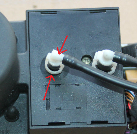

Ultra Publicado 30 de Noviembre del 2017 Denunciar Compartir Publicado 30 de Noviembre del 2017 (editado) Buenas , perdón porque saco la pregunta en un post nuevo , a ver si alguien sabe responderme ; ¿ como se sacan los tubos del cierre centralizado ? (no me refiero a los conectores eléctricos). Es que quiero este fin de semana desmontar la bomba del cierre centralizado y viendo el tema , me surge la duda ; Me refiero a las 2 mangeras que llevan las piezas blancas. ¿Van a presión o hay que soltar la manguera de la pieza blanca ...? Pongo el link de una bomba , para ilustrar el tema : http://www.ebay.es/itm/Bomba-cierre-central-AUDI-A4-8l0862257e/282680621907?hash=item41d113fb53:g:YkQAAOSw4DJYf83~ Saludos. Editado 30 de Noviembre del 2017 por Ultra Responder Enlace al comentario Compartir en otros sitios web More sharing options...
duke80 Publicado 30 de Noviembre del 2017 Denunciar Compartir Publicado 30 de Noviembre del 2017 hace 11 minutos, Ultra dijo: Buenas , perdón porque saco la pregunta en un post nuevo , a ver si alguien sabe responderme ; ¿ como se sacan los tubos del cierre centralizado ? (no me refiero a los conectores eléctricos). Es que quiero este fin de semana desmontar la bomba del cierre centralizado y viendo el tema , me surge la duda ; Me refiero a las 2 mangeras que llevan las piezas blancas. ¿Van a presión o hay que soltar la manguera de la pieza blanca ...? Pongo el link de una bomba , para ilustrar el tema : http://www.ebay.es/itm/Bomba-cierre-central-AUDI-A4-8l0862257e/282680621907?hash=item41d113fb53:g:YkQAAOSw4DJYf83~ Saludos. Van a presión, tienes que apretar en la base donde te marco con las flechas y tirar hacia afuera. Responder Enlace al comentario Compartir en otros sitios web More sharing options...
Ultra Publicado 1 de Diciembre del 2017 Autor Denunciar Compartir Publicado 1 de Diciembre del 2017 hace 17 horas, duke80 dijo: Van a presión, tienes que apretar en la base donde te marco con las flechas y tirar hacia afuera. Buenas , mil gracias por el aporte , creo que ya se a que te refieres , apretar en el lateral de lo blanco de la base para que se deforme un poco la base y facilite que los topes de la base tiendan a no hacer "fuerza" y tiendan a soltarse de donde están encajados y acto seguido tirar hacia fuera . Para mi lo más importante es saber que van a presión y salen con la pieza blanca ; que esa era mi principal duda ; supongo que cuando llegue a la pieza , me quedará más claro. Saludos. Responder Enlace al comentario Compartir en otros sitios web More sharing options...
duke80 Publicado 1 de Diciembre del 2017 Denunciar Compartir Publicado 1 de Diciembre del 2017 hace 3 horas, Ultra dijo: Buenas , mil gracias por el aporte , creo que ya se a que te refieres , apretar en el lateral de lo blanco de la base para que se deforme un poco la base y facilite que los topes de la base tiendan a no hacer "fuerza" y tiendan a soltarse de donde están encajados y acto seguido tirar hacia fuera . Para mi lo más importante es saber que van a presión y salen con la pieza blanca ; que esa era mi principal duda ; supongo que cuando llegue a la pieza , me quedará más claro. Saludos. Has descrito el proceso a la perfección. También podrías sacar el tubo de la pieza blanca, pero mejor sacarlo entero. Luego no suele haber problema de fugas puesto que hace vacío y no se va a salir por presión. Un saludo! Responder Enlace al comentario Compartir en otros sitios web More sharing options...
