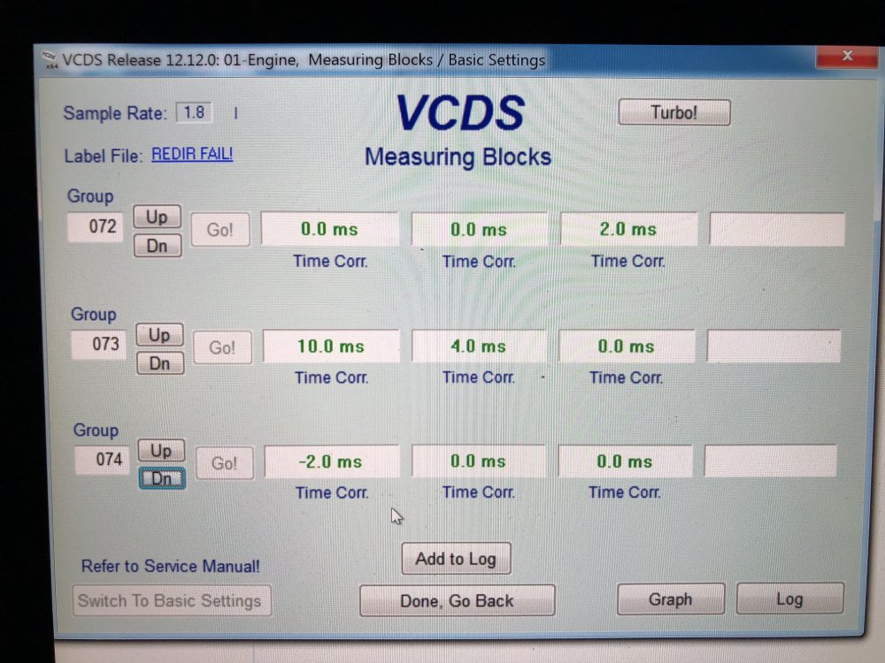

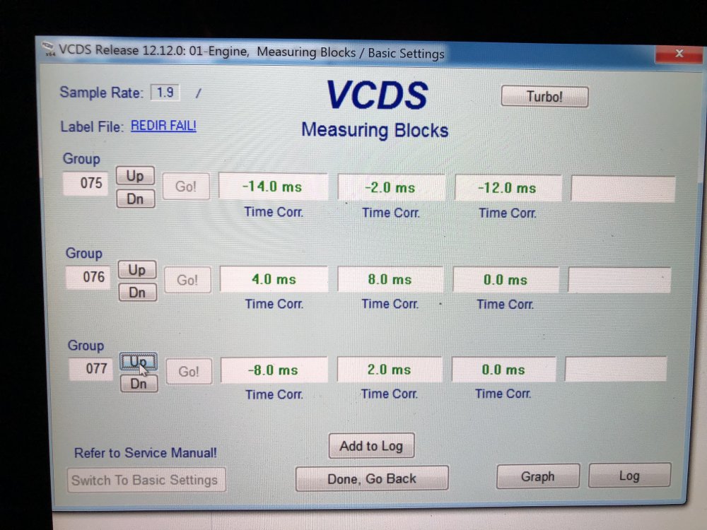

Le he conectado el vagcom para comprobar los intectores pero yo con estas medidas no se que conclusion sacar. Os adjunto las imagenes de la captura de pantalla del vagcom haber si vosotros me podeis hechar una mano.

Pues los síntomas (humo, olor a ralenti, ¿nivel alto de aceite?) son de injectores. Pero los valores del VAGOM están dentro de lo que deberían...
Controla el nivel del aceite y si ves que es muy líquido el aceite y suave el nivel esque  el gasoil te está pasando al aceite con lo cual tienes mal algún inyector

Por lo que te dicen y yo interpreto, la causa de que te pase gasoil al carter son los inyectores, aunque a alguno de los compañeros le extraña que no den fallos al meter el vagcom.
Solo como comentario posibilista, y ya que no dices qué motor tienes ni, sobre todo, si lleva DPF, se ha demostrado fehacientemente que en motores con DPF que realicen frecuentes regeneraciones pasivas y, sobretodo, que estas se vean interrumpidas, pasa mucho combustible al carter. No solo ni especialmente en Audi, sino en muchas otras marcas y, en algunos casos, con elevaciones sustanciales del nivel de aceite.
