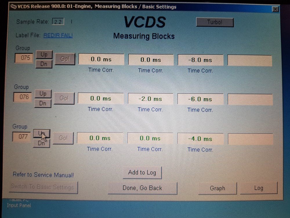

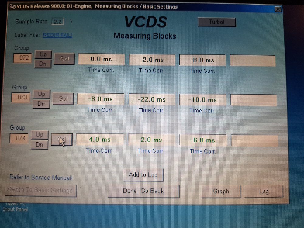

alcoscar Publicado 9 de Enero del 2018 Denunciar Publicado 9 de Enero del 2018 A ver que os parecen estos Responder
