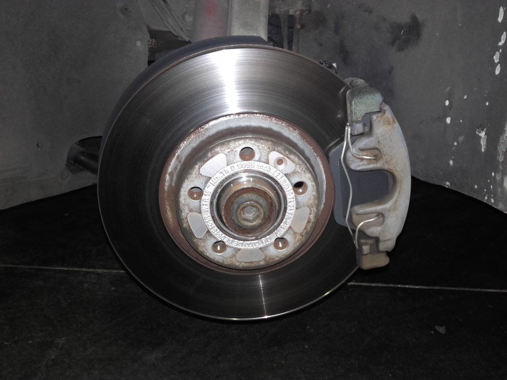

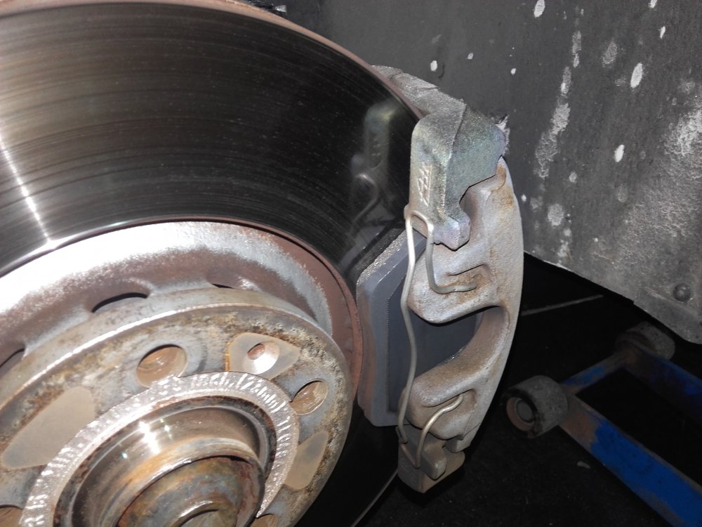

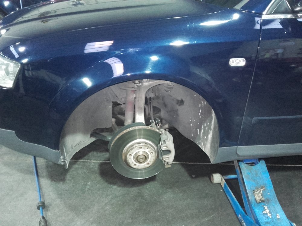

javivis Publicado 5 de Diciembre del 2017 Autor Denunciar Publicado 5 de Diciembre del 2017 Solucionado!! Revisado sistema de frenado, discos y pastillas correctos, no ovalados y al parecer convendría echar grasa en las pastillas contra chirridos ... están a la mitad las pastillas no son originales ese puede ser el problema ... la rueda no estaba frenada como parecía Gracias Responder

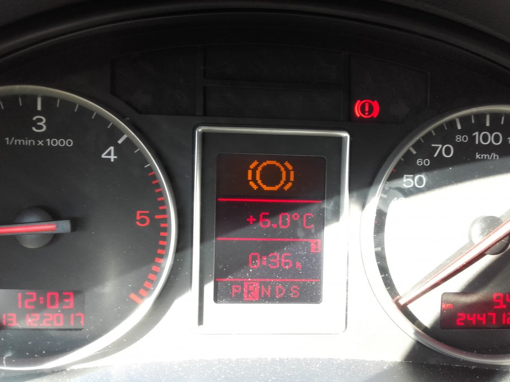

javivis Publicado 13 de Diciembre del 2017 Autor Denunciar Publicado 13 de Diciembre del 2017 Hola de nuevo, testigo de desgaste de pastillas encendido, o sea q toca cambiarlas aunque a simple vista y según dice están a medio uso ... estarán más gastadas las de la parte interior. Más gastos!! Esto es un sin vivir ... Se puede dar por cerrado el post pues el ruido procedía por desgaste. Gracias Responder
