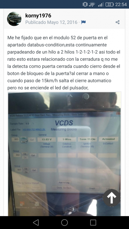

korny1976 Publicado 17 de Marzo del 2018 Denunciar Publicado 17 de Marzo del 2018 Gracias por la respuesta pues vamos a ver.... si.me acuerdo,puse espejos calefactados a posteriori.con la preinstalacion hecha y.codificados,espejo int fotosensible sin sensor de luz ni lluvia,cojida la corriente del plafon de luz delantero,puse el cable al modulo abs para activar el tpms y con su boton en la.consola original,tambien el.rns-e a posteriori y cambiado los amplificadores ya esta mirado esto,llevo luz drl de led y en interior tambien,lo q he estado viendo en.el.vag es q en los modulos de las puertas traseras en el.canal 3 de measuring blocks8 me pone bus OK en la.casilla y si entro.en las puertas delanteras en mismo.apartado me sale el bus de 1-2-1-2-1-2 continuamente por eso.deduzco q el problema deveria venir de las puertas delanteras hace un tiempo se cambio el.modulo confort de la trasera derecha xq fallo pero nada mas las puertas traseras el bus de datos a a 2 cables y.en.las delanteras va a 1-2-1-2-1-2 continuamente este fallo mas o menos lo.tengo.desde mayo.del.2016 y ya no se x donde seguir los cables de las puertas soltados ybrevisados y estan bien alguno cizallado.pero sin llegar a cortarse pero nada mas!!!!! Responder

korny1976 Publicado 8 de Abril del 2018 Denunciar Publicado 8 de Abril del 2018 Aqui el video donde se registra el fallo solo en las puertas delanteras en las traseras el databus esta OK Responder
