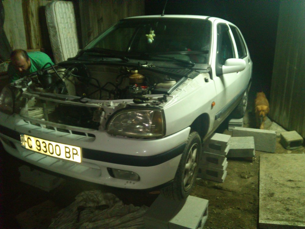

Carlisu84 Publicado 26 de Diciembre del 2017 Denunciar Publicado 26 de Diciembre del 2017 En casa tengo un juego de 4 borriquetas de pasador y las prefiero como estas Porque?, pues porque esas del enlace ese bloquean al bajar, si ese hierro coge holgura por lo que sea puede llegar a caer porque no tienen ninguna otra medida de seguridad. (vamos que no me inspiran confianza y las he usado bastante.) Las de pasador son muy simples, un tubo y agujero por el medio con un circlip para que no se mueva, son algo mas endebles que las otras pero hacen su funcion correctamente. Responder
Carlisu84 Publicado 26 de Diciembre del 2017 Denunciar Publicado 26 de Diciembre del 2017 hace 3 minutos, Hugo94 dijo: esto lo descarto, no?? jajajajaj no se porque pero me suena a esto Responder

Carlisu84 Publicado 26 de Diciembre del 2017 Denunciar Publicado 26 de Diciembre del 2017 al passat tambien? jejejej al clio tambien pero hubo que subirlo hasta 7 bloques Responder
