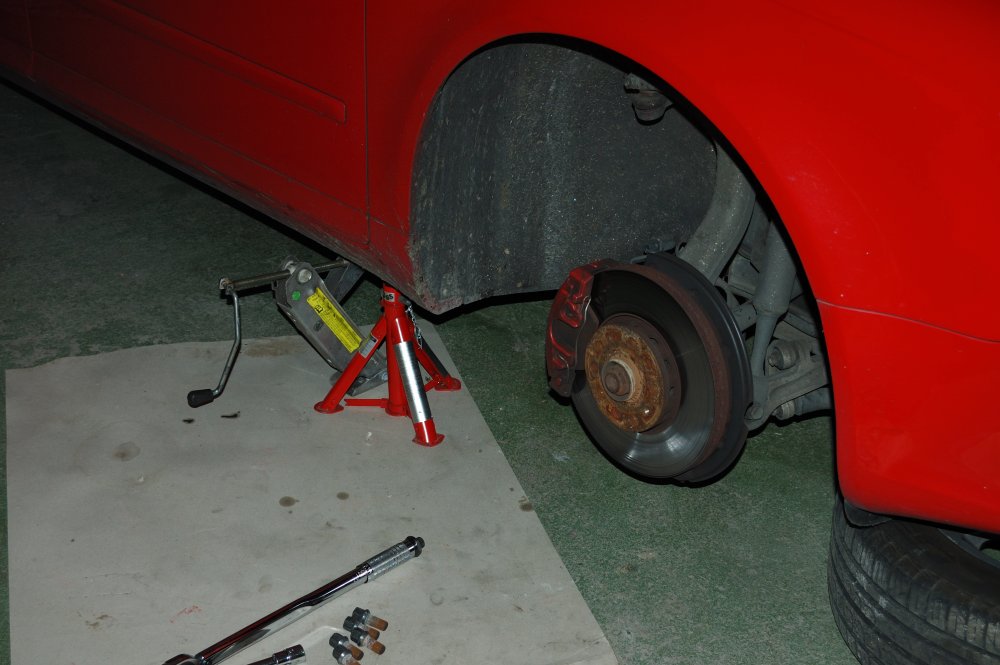

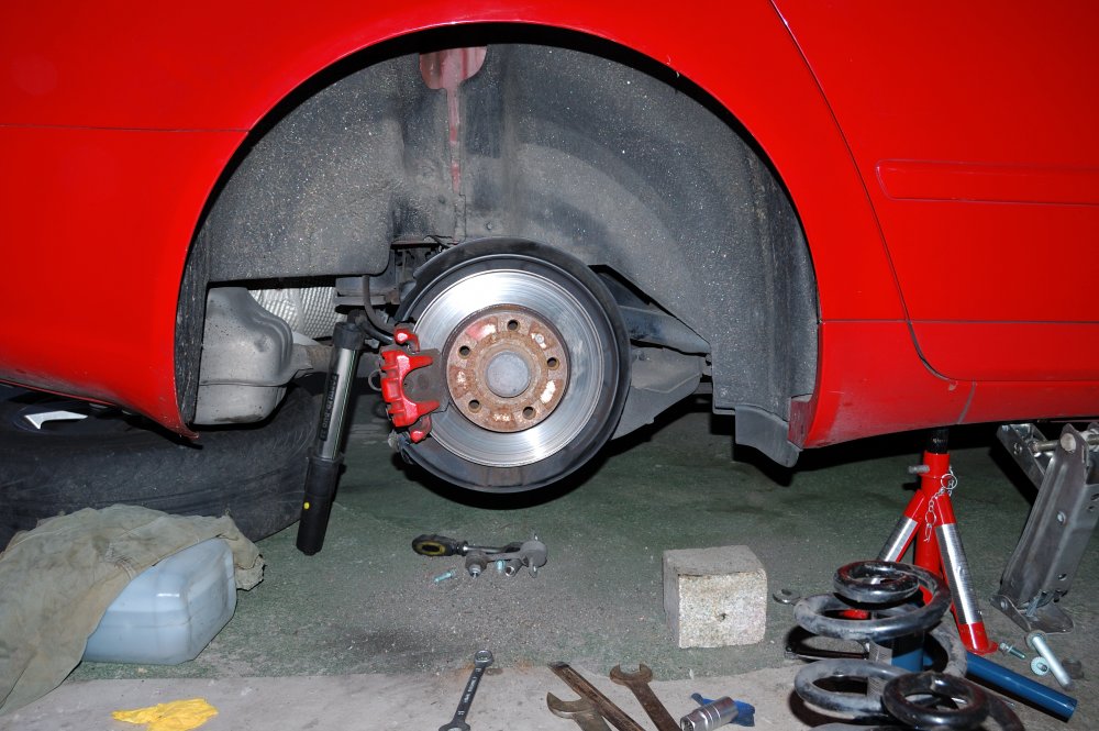

Carlisu84 Publicado 26 de Diciembre del 2017 Denunciar Publicado 26 de Diciembre del 2017 hace 1 minuto, Hugo94 dijo: también tienen la base de plástico, que imagino proteja algo el coche. dónde las colocas?? el sitio del gato parece que aguantarían bien. En cualquier parte de la guia de union del chasis (cuidado con los plasticos de los bajos) Responder
Hugo94 Publicado 26 de Diciembre del 2017 Autor Denunciar Publicado 26 de Diciembre del 2017 Ahora, Carlisu84 dijo: En cualquier parte de la guia de union del chasis (cuidado con los plasticos de los bajos) Te refieres a la linea imaginaria que une donde se pone el gato en la parte trasera y delantera ? Responder
Hugo94 Publicado 26 de Diciembre del 2017 Autor Denunciar Publicado 26 de Diciembre del 2017 que altura máxima y mínima tienen?? Responder
Carlisu84 Publicado 26 de Diciembre del 2017 Denunciar Publicado 26 de Diciembre del 2017 hace 7 minutos, Hugo94 dijo: Te refieres a la linea imaginaria que une donde se pone el gato en la parte trasera y delantera ? imaginaria imaginaria no es, jejjeje va desde delante hasta atras del coche y en la zona de ubicacion del gato esta reforzado. hace 5 minutos, Hugo94 dijo: que altura máxima y mínima tienen?? Pues no lo sé a verdad, nunca se me dio por medirlo y lo he estado buscando y no encontre nada. Tiene tres agujeros de altura y ponle que como mucho 10cm entre ellos. Responder
Hugo94 Publicado 26 de Diciembre del 2017 Autor Denunciar Publicado 26 de Diciembre del 2017 Ahora, Carlisu84 dijo: imaginaria imaginaria no es, jejjeje va desde delante hasta atras del coche y en la zona de ubicacion del gato esta reforzado. Pues no lo sé a verdad, nunca se me dio por medirlo y lo he estado buscando y no encontre nada. Tiene tres agujeros de altura y ponle que como mucho 10cm entre ellos. así que te levanta como unos 30 cm + la base = 40 cm por ejemplo?? Responder
Carlisu84 Publicado 26 de Diciembre del 2017 Denunciar Publicado 26 de Diciembre del 2017 hace 2 minutos, Hugo94 dijo: así que te levanta como unos 30 cm + la base = 40 cm por ejemplo?? aproximadamente. si lo dices para meterte debajo y poder trabajar puedes, no es que sea muy comodo pero lo puedes hacer. Eso si, ademas de los caballetes ponle algo mas para que en caso de que fallen, no te deje debajo. Responder
Hugo94 Publicado 26 de Diciembre del 2017 Autor Denunciar Publicado 26 de Diciembre del 2017 Ahora, Carlisu84 dijo: aproximadamente. si lo dices para meterte debajo y poder trabajar puedes, no es que sea muy comodo pero lo puedes hacer. Eso si, ademas de los caballetes ponle algo mas para que en caso de que fallen, no te deje debajo. Rueda de repuesto + bloques de madera, creo que es chopo + gato hidráulico+ gato del coche+ ladrillos. Por si las moscas Responder
Carlisu84 Publicado 26 de Diciembre del 2017 Denunciar Publicado 26 de Diciembre del 2017 los tacos de madera o chopos son los mejores, los ladrillos al igual que los bloques de hormigon rompen con mucha facilidad. Responder
