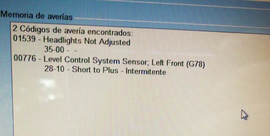

Pablete_ibz Publicado 3 de Diciembre del 2017 Denunciar Publicado 3 de Diciembre del 2017 (editado) Buenos dias, esta mañana me ha aparecido un error en el FIS, le he pasado varias veces el vag, eliminado fallos, me he metido en el modulo xenon, le he dado al actuador, etc, pero siempre parece el pititdo y el fallo...¿Os ha pasado?, Las luces parecen ir correctamente, aparece el pitido (un logo de los faros con dos flechitas una hacia arriba y otra hacia abajo) siempre, tanto con las luces encendidas como apagadas..os dejo dos fotos del error y el vag. ? Editado 3 de Diciembre del 2017 por Pablete_ibz Responder

coyotenegro Publicado 3 de Diciembre del 2017 Denunciar Publicado 3 de Diciembre del 2017 Buenos dias pablete. Esto es lo que viene en rosstech 00776 - Level Control System Sensor; Front Left (G78): Open or Short to Ground Possible Symptoms Malfunction Indicator Light (MIL) active Possible Causes Level Control System Sensor Front Left (G78) faulty Wiring/Connectors from/to Level Control System Sensor Front Left (G78) faulty Possible Solutions Check Level Control System Sensor Front Left (G78) Check Wiring/Connectors from/to Level Control System Sensor Front Left (G78) Responder

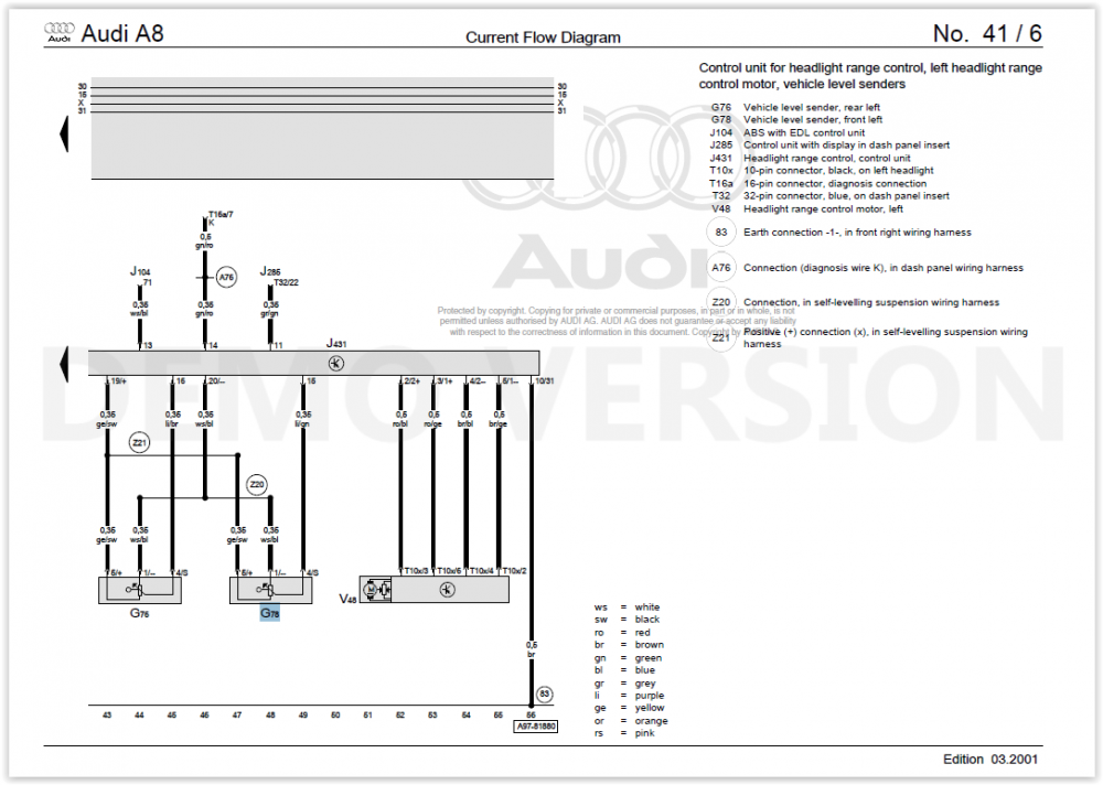

Tiburon3 Publicado 3 de Diciembre del 2017 Denunciar Publicado 3 de Diciembre del 2017 hace 4 horas, cubellsd dijo: El motor del ajuste automático del faro izquierdo te ha dicho adiós. Puedes ajustarlo con el vag com y hacer que desaparezca ese error del FIS Buenas. No estoy de acuerdo contigo. El VAG-Com indica claramente que es el Level Control System Sensor, o sea, el sensor con palanca que mide la altura de la suspensión delantera izquierda. El motor de ajuste (V48) no lleva el sensor de nivel del coche. Pablete, te adjunto el esquema eléctrico del sistema de faros de Xenon. El nivelador lleva tres cables, revisa que esté bien conectado y que el cableado que va a él no esté dañado. Como he visto en otro hilo que te habn reparado la caja automática, comprueba que el conector del nivelador delantero izquierdo esté bien enganchado y el cable no esté pelado. Me inclino más bien a esto último, porque el Vag-Com dice que es un cortocircuito a positivo e intermitente. Saludos Responder

Pablete_ibz Publicado 8 de Diciembre del 2017 Autor Denunciar Publicado 8 de Diciembre del 2017 Buenaas, pues bien ya lo tengo solucionado, exactamente era el level control system sensor, que va al lado de la rueda del conductor, he desmontado la rueda y al mirar los cables como me recomendabas, he visto que estaba desenganchado del eje, lo he colocado de nuevo y reforzado con una brida, pasado el VAG, eliminado el error, y ahora va perfecto, al arrancar y poner las luces ahora si veo como nivela las luces...muchas gracias a todos por la ayuda compañeros...???? Pd. Como este foro ya sabemos que se usa por busqueda por muchos, tengo un par de fotos de como estaba y como ha quedado, para que en un futuro quien a le pase, sepa que pieza és exactamente y como arreglarlo, luego las subo... Gracias a todos!... Responder
