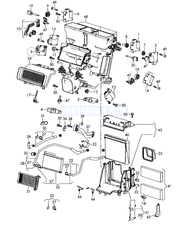

TwinSpark Publicado 3 de Diciembre del 2017 Autor Denunciar Publicado 3 de Diciembre del 2017 (editado) Aquí parece que va montada... Vendrá de serie? Editado 3 de Diciembre del 2017 por TwinSpark Responder

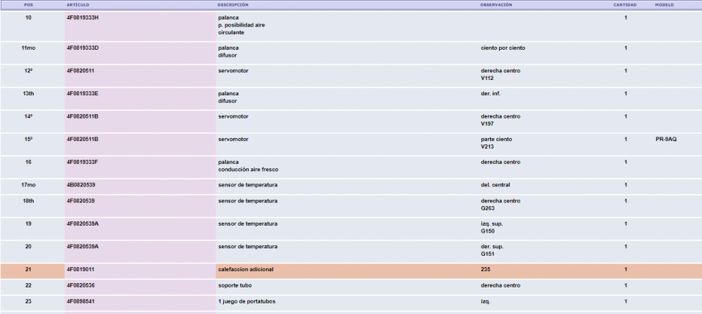

TwinSpark Publicado 4 de Diciembre del 2017 Autor Denunciar Publicado 4 de Diciembre del 2017 Hoy noche (3 grados en la calle) he probado a poner el clima en manual, forzando el aire a las rejillas centrales, con la temperatura al máximo (clima cutre) y caudal medio-alto y nada... Empieza a salir templado a los dos o tres minutos, pero yo creo que era del propio agua del coche que se iba templando... Hay manera de saber que significa la observación 235 del ETKA? Responder

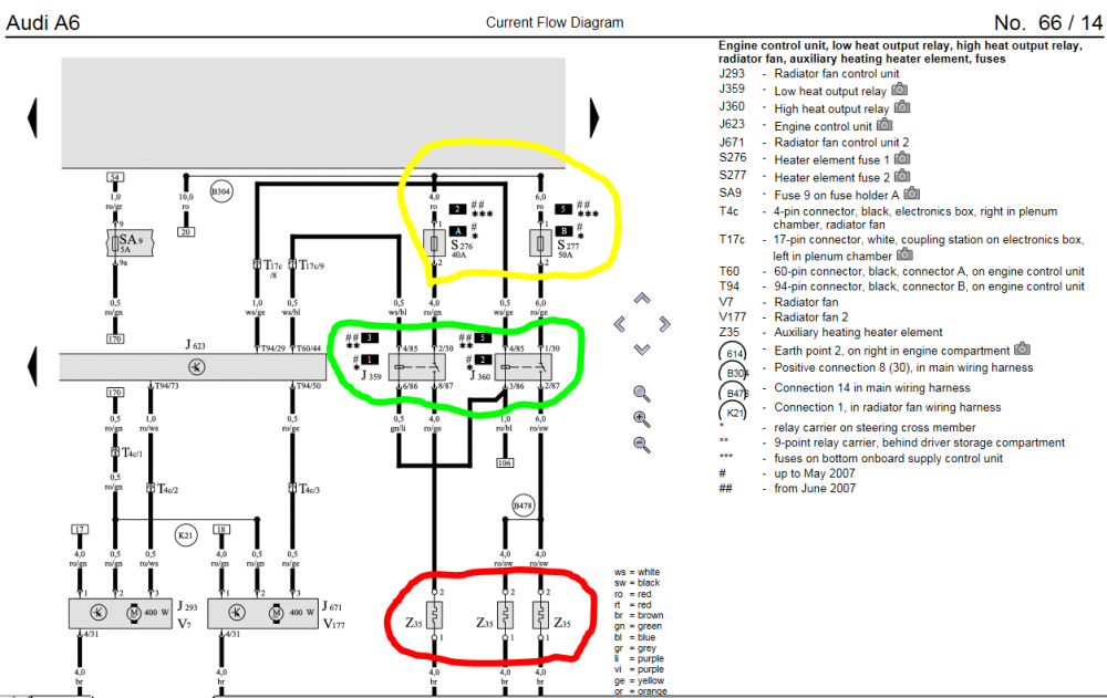

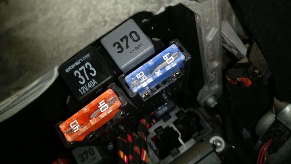

TwinSpark Publicado 8 de Diciembre del 2017 Autor Denunciar Publicado 8 de Diciembre del 2017 Pues seguí investigando y leí por un foro polaco que los 3.0 tdi lo llevan de serie... Miré los esquemas eléctricos, y ahí estaba... En rojo lo que serían las resistencias que calientan el aire, en verde los relés y en amarillo los fusibles... Así que hoy he mirado en el coche y debajo del volante están dichos relés y sus fusibles (2ª foto). He medido las resistencias y eléctricamente están, así que parece que es el coche el que no las activa. Quiero pensar que es culpa de la batería que no está muy allá... De momento he puesto en paralelo con la bobina del relé una bombilla, para saber si en algún momento el coche lo activa. Ya os contaré... Un saludo, TwinSpark Responder
