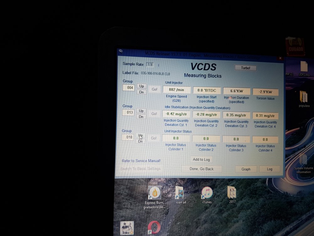

hace 2 horas, Carlisu84 dijo:
sin apreciar muy bien lo que pone, parece que el inyector n1 esta mas descompensado que el resto y por eso puede deberse esos cabeceos
Mira este por favor el
Nr 1.      = 0,42
Nr 2.      =00
Nr 3.       =0,16
Nr 4.       =0,14
 Todo este está sacado co motor al 90 grados y una velocidad legal 120
hace 6 minutos, ioanadrian50 dijo:
Nr 1.      = 0,42
Nr 2.      =00
Nr 3.       =0,16
Nr 4.       =0,14
y en parado y motor a ralenti?
Publicado (editado)
hace 1 hora, ioanadrian50 dijo:
Aquí  esta en paradoScreenshot_20171204-202545.png.b062e2ae34868a2cacd99a6b118a5615.png
Esta es mejor
Editado por Carlisu84
hace 8 horas, Carlisu84 dijo:
jejje gracias porque me estaba dejando los ojos.
si los parametros son correctos
Carlisu en fuerza  el nr 2 siempre se queda en 0,0 pero este sólo. Es correcto como trabaja el nr2 gracias
