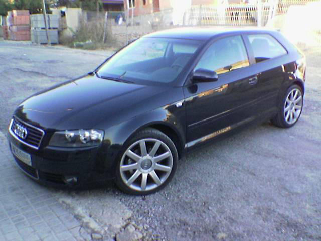

Bueno, todos hablamos de ET45, ET56, ET... Pero realmente yo no se la diferencia que se puede apreciar esteticamente. Mi a3 calzaba las llantas Sline 17" de las cuales desconozco el ET. En cuanto lleguen las cubiertas y tenga un amigo tiempo las montara y equilibrará.
El tema esta en ¿que diferencia voy a notar si las rs6 8x19" son ET45? Quedarán a ras del paso de rueda? Quedarán mas metidas? Que ganas tengo de ponerselas!!! ;) :clap1:
Segun el forero Lalo, el ET de las llantas ambition de 17" es de 56, entonces con las ET45 me va a quedar mas hacia dentro que las originales? :)
