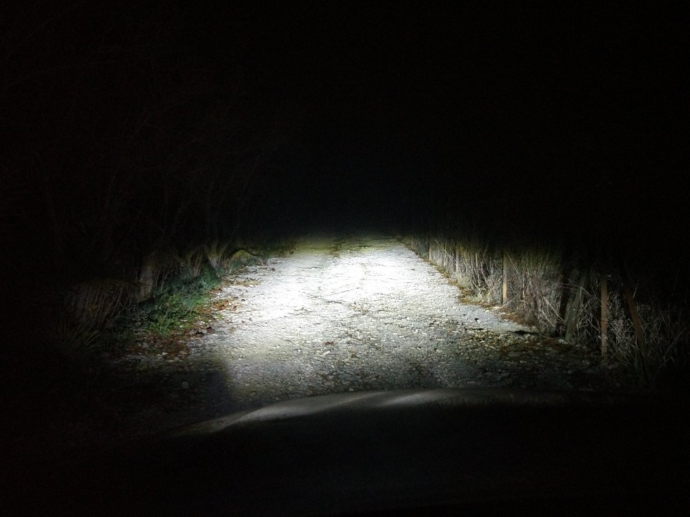

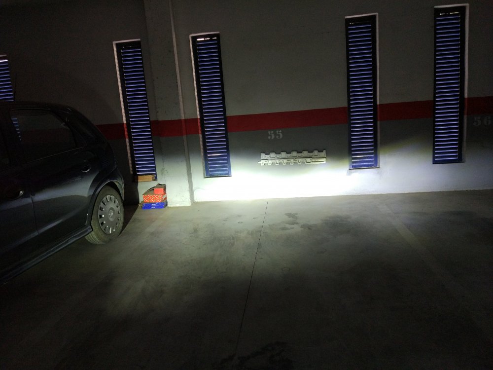

antoniofonty Publicado 27 de Enero del 2018 Denunciar Publicado 27 de Enero del 2018 hace 11 horas, Sergio_ dijo: Llegaste a probar las luces? Hola. Si, pero llevo una semana bastante ajetreado y no he podido postear... Tienen un poco menos de luminosidad que las que llevo ahora, no mucho, pero algo se nota. Aún así es más que suficiente... Y lo bueno que he visto que definen el corte de luz (haz) mejor. A la izquierda las G9 y a la derecha las mini Led. Las dos últimas fotos con los dos faros con las mini Led, para que veas que tienen un corte bastante preciso, no hay fugas de luz. No dan fallo de Canbus. Responder
antoniofonty Publicado 27 de Enero del 2018 Denunciar Publicado 27 de Enero del 2018 (editado) hace 11 horas, Sergio_ dijo: Llegaste a probar las luces? Perdón, por mini Led me refiero a las que pusiste en el enlace, que también son pequeñas. Editado 27 de Enero del 2018 por antoniofonty Responder
