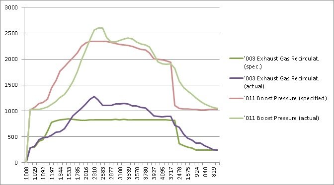

Buenas a todos!! Hoy he realizado un log de la presion del turbo y del caudalimetro de mi a3 8p sportback 2.0tdi y lo he pasado a una grafica para que se vea bien y estos son los resultados. Ahora la pregunta es a ver si alguien me puede ayudar a decir si el cauda o turbo tiene algun problema segun los datos de la grafica. :help:
