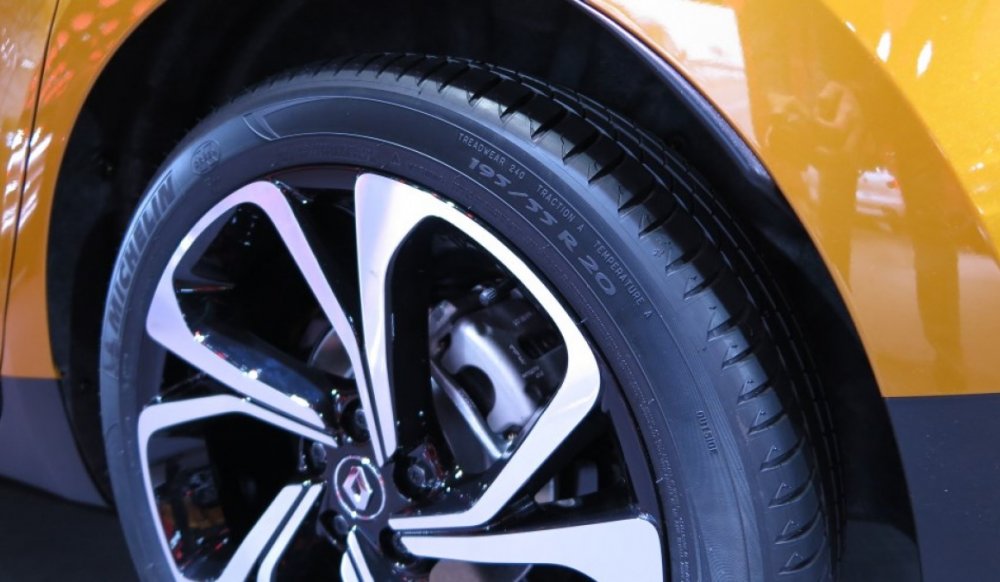

Desde entonces, hace ya más de una década, la oferta de llantas de diseños y tamaños en BMW no ha parado de crecer. Y, ya por extensión, en todos los coches del mercado. No hace mucho nos extrañó cómo un nuevo Renault Scénic equipaba siempre de serie neumáticos 195/55… ¡con llanta de 20 pulgadas!

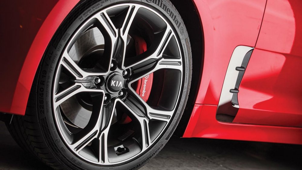

Las ruedas y las llantas de los nuevos coches y SUV
Los nuevos coches y SUV cada día llegan con ruedas y llantas más grandes, principalmente por motivos estéticos. En el artículo relacionado te contamos sus ventajas e inconvenientes, y aquí te dejamos una selección de nuestros últimos coches de pruebas. ¿Cuál te gusta más?
