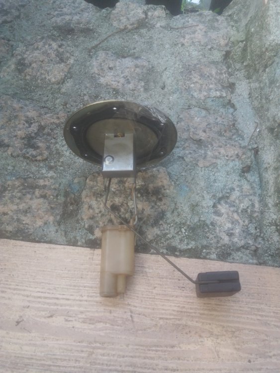

RomuloTDI Publicado 13 de Diciembre del 2017 Denunciar Publicado 13 de Diciembre del 2017 Mira, este es el aforador de mi ex Mitsubishi Galant Como ves ya lleva la bolla. En tu caso me imagino que tambien. Sacalo e igual lo puedes limpiar y recuperar. Otra opcion es desguace pero no sabemos como puede estar. Preguntaste en tienda de recambios externa a Audi?? Responder
