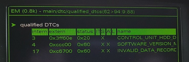

Publicado (editado)
hace 7 horas, Negas dijo:
Investigando un poco he conseguido borrar los errores os lo pongo por aqui que siempre es mas rapido.
REMOVE ERROR “03623 - Invalid Security / Release Code”
Open Green Menu (Check page 4)
Go to dtc
Search and select control
Scroll search dtc to value 73 and click for select it.
Select Send test passed and click it
Check that error are cleaned
Esta en ingles pero se entiende facil despues de esto tenemos que ir al modulo 5f y borrar el fallo, ya no volvera a aparecer
