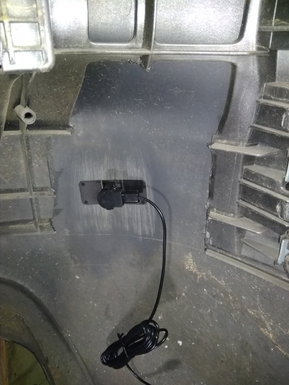

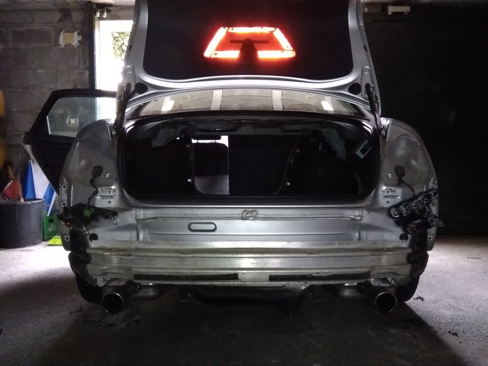

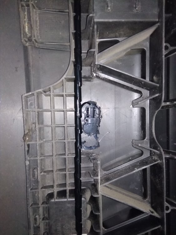

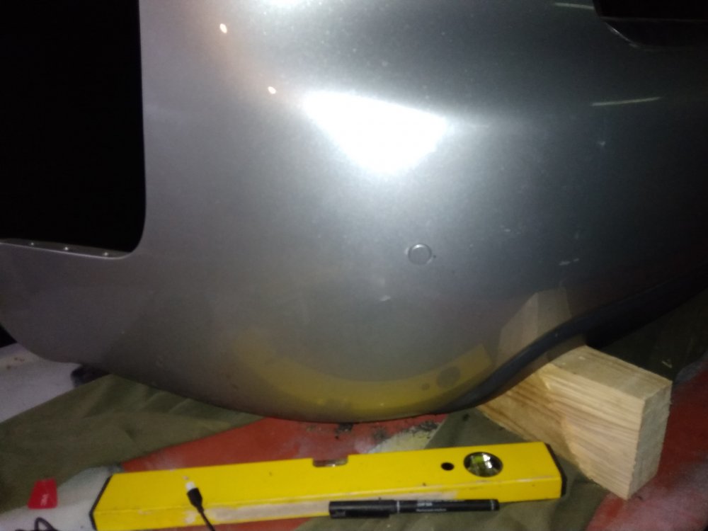

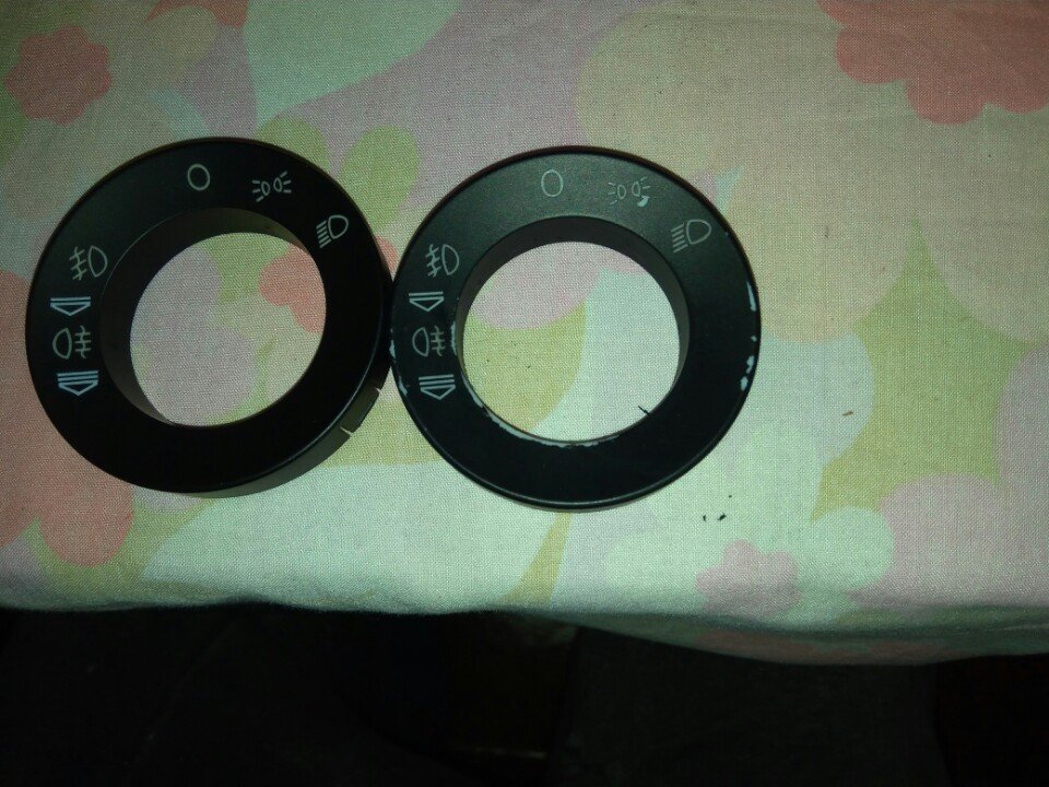

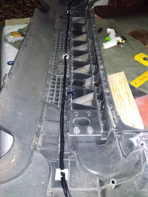

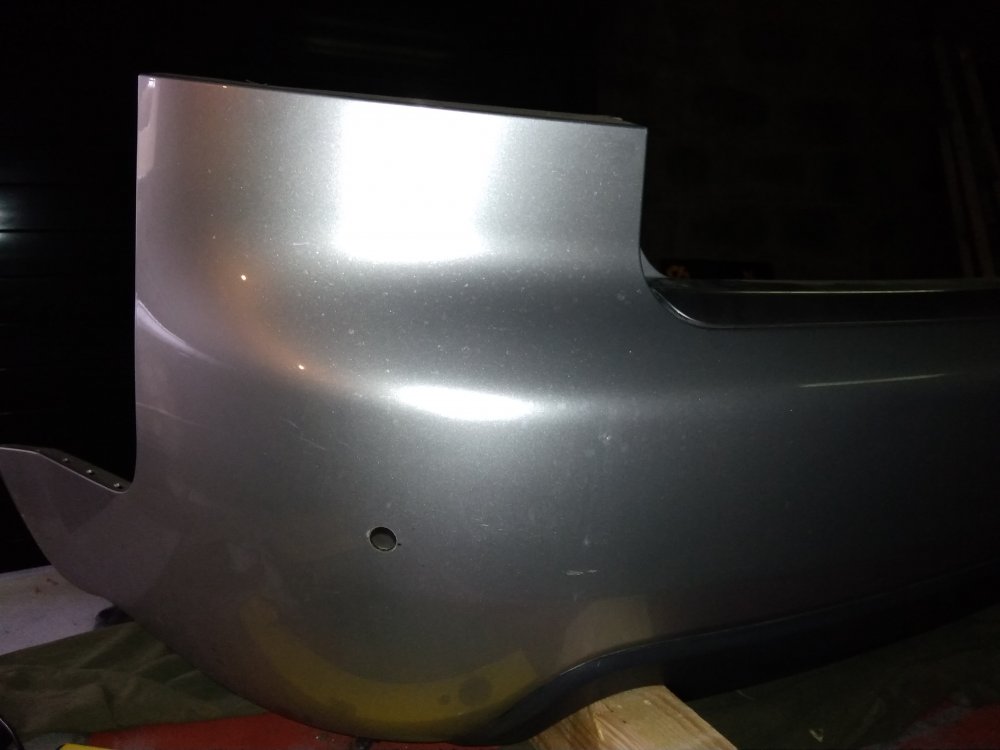

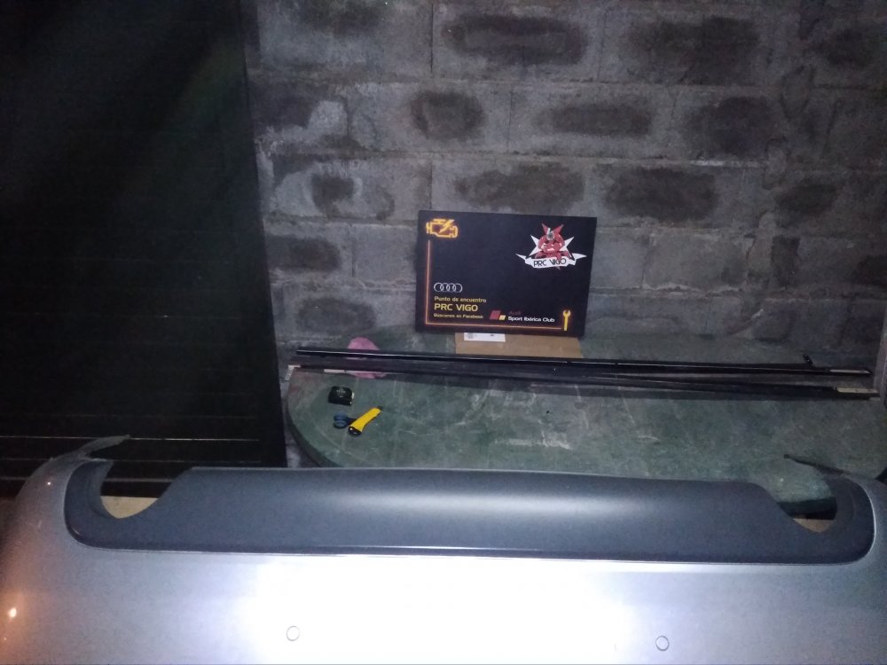

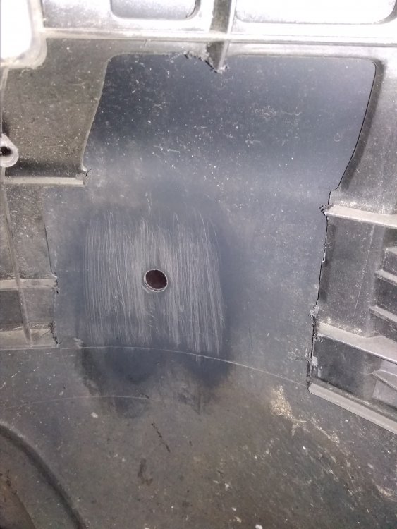

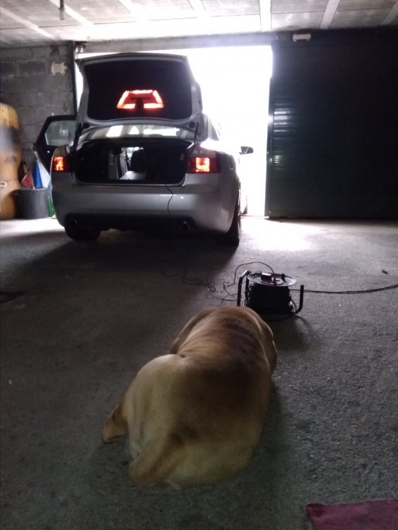

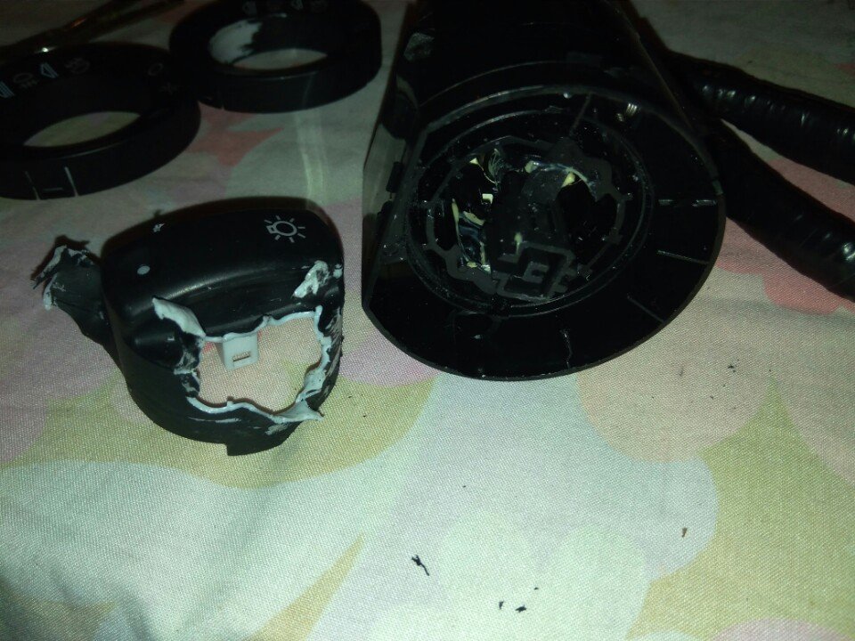

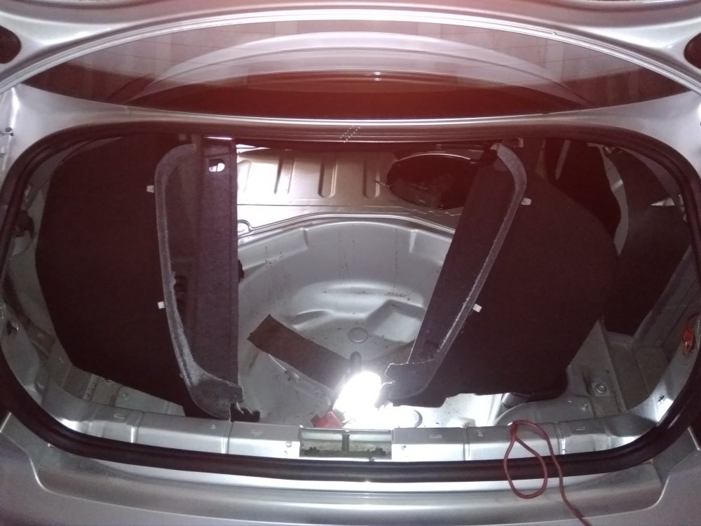

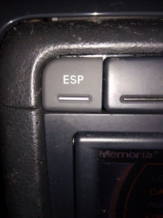

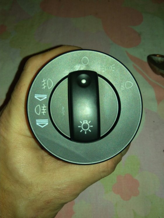

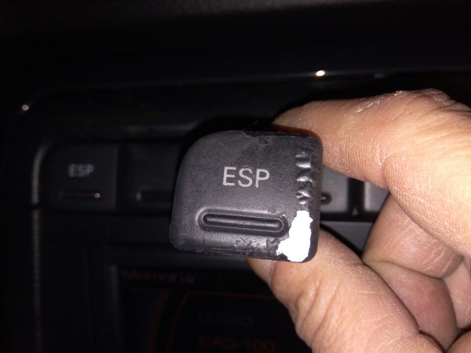

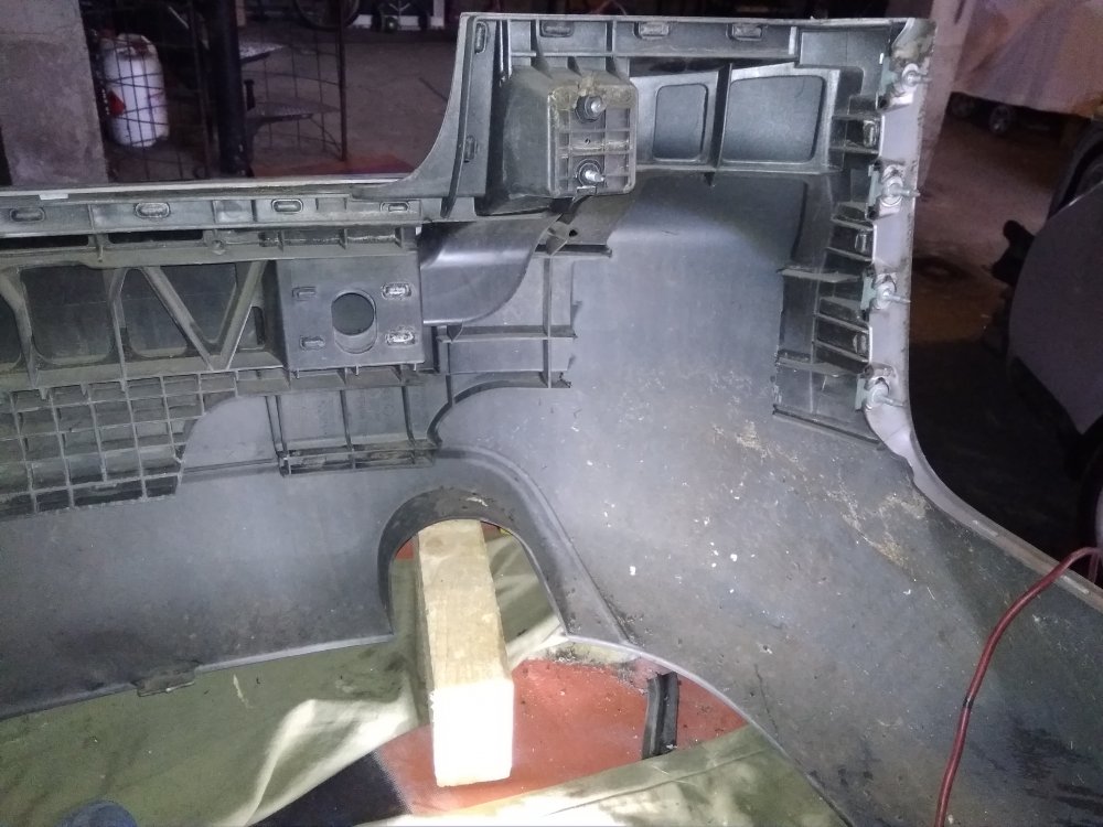

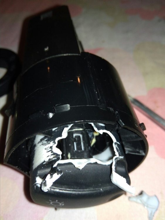

antonio1981 Publicado 6 de Marzo del 2018 Autor Denunciar Publicado 6 de Marzo del 2018 Bueno! Después de unos meses ya con el coche,y acostumbrado a el, solo puedo decir que estoy encantado en todos los aspectos, comodidad, conducción y desde luego,el motor! 😀 Le he ido haciendo alguna cosilla ya, rueda y tapa de mando de luces El agujero lo hice para acceder a las patillas interiores, si se rompen luego no engancha la pieza nueva También el botón del esp estaba bastante deteriorado Se nota un poco la diferencia de color en el botón, pero poco a poco le cambiaré el resto, ya que el warning empieza a pedirlo, y el tarjetero y posavasos ya los tengo localizados... Y este fin de semana por fin, le instale el sensor de aparcamiento trasero, al final opté por un modelo normal del todo, con sensores de 16mm, creo que algo más discretos Empezamos el brico con la mejor ayudante☺️ Y ya desmontada la defensa, una vez desmontados los laterales del maletero, todo con muy fácil acceso para desmontar Una vez fuera la defensa vi que lleva una guarnición por detrás, que no se puede quitar, así que no quedó más remedio que cortar para hacer hueco Luego tocó conectar Responder

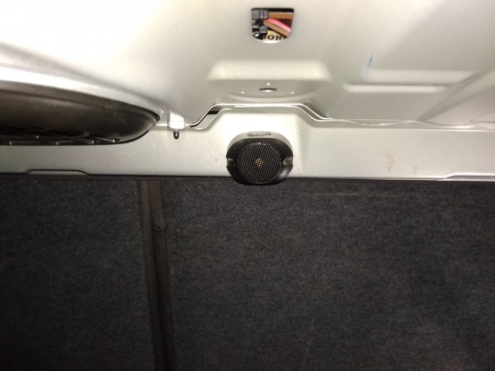

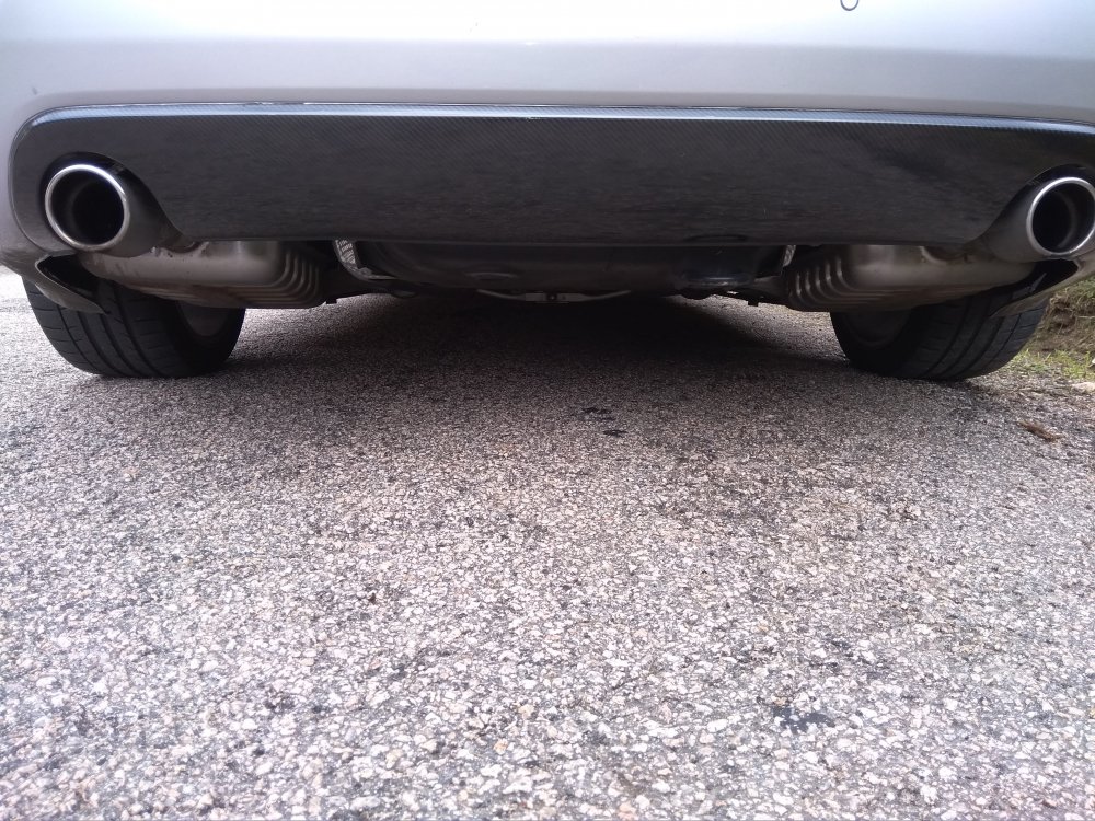

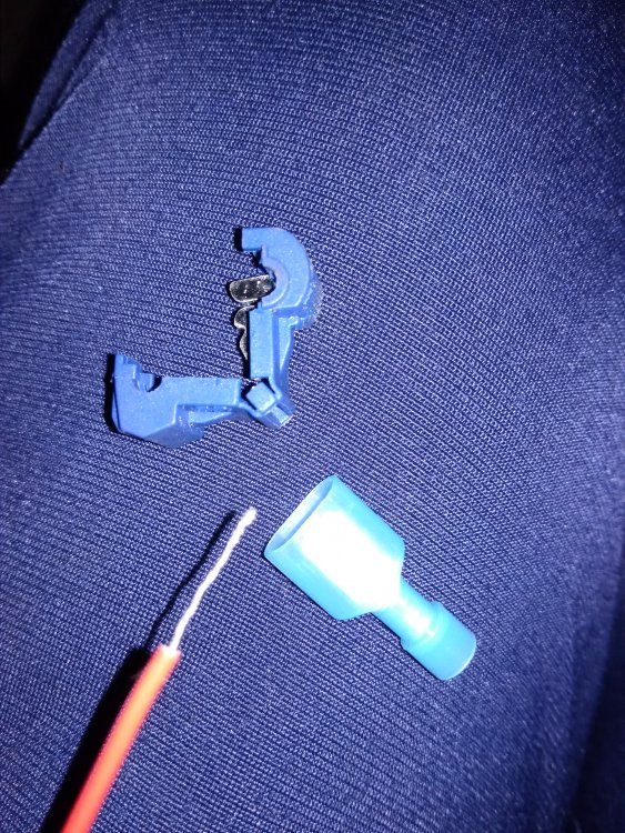

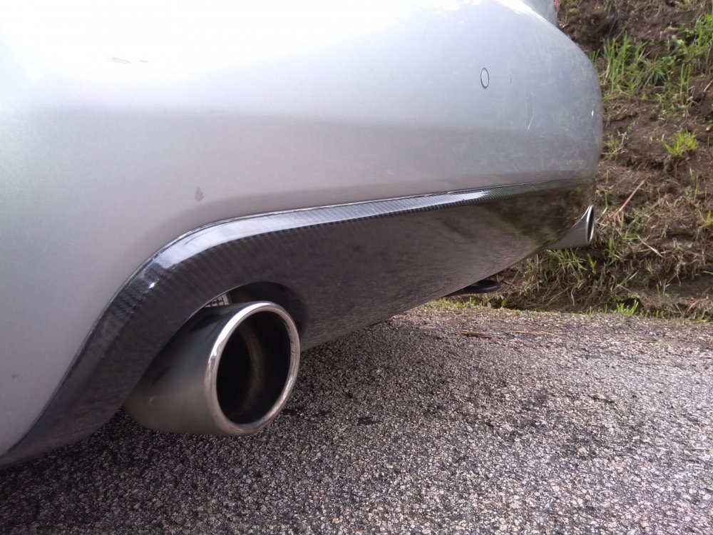

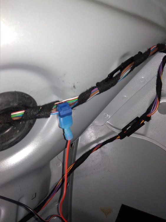

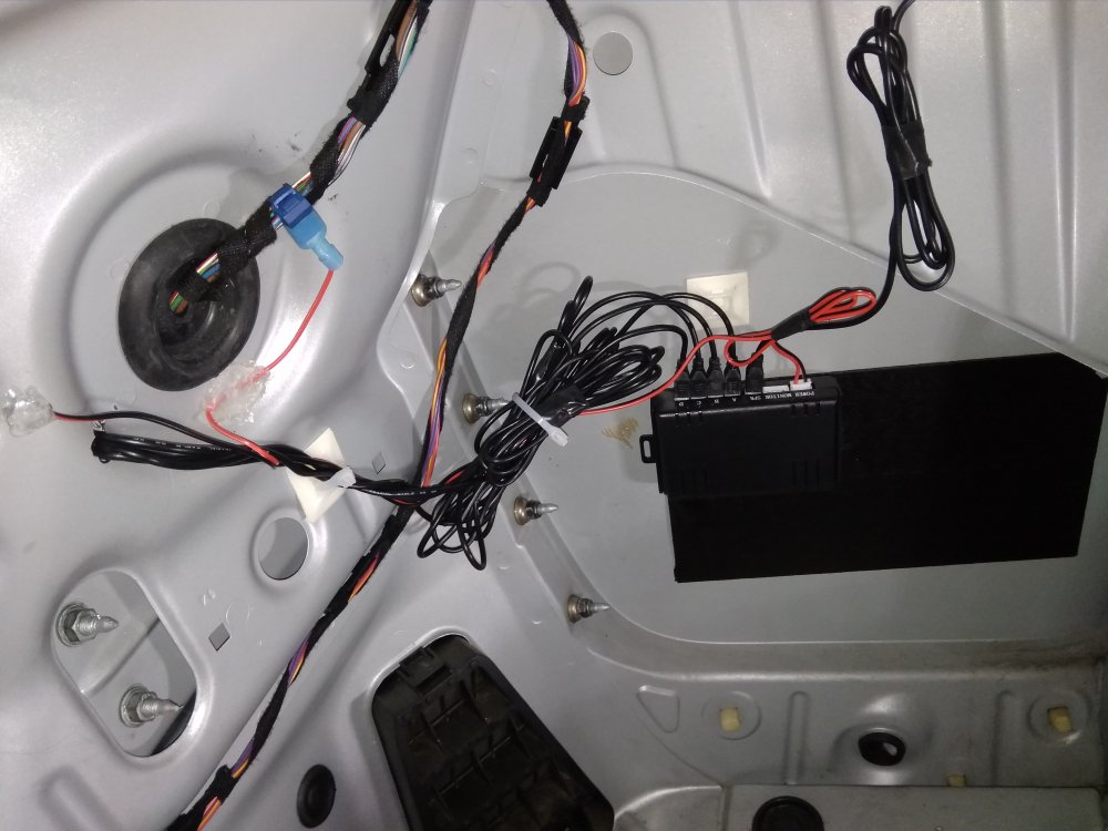

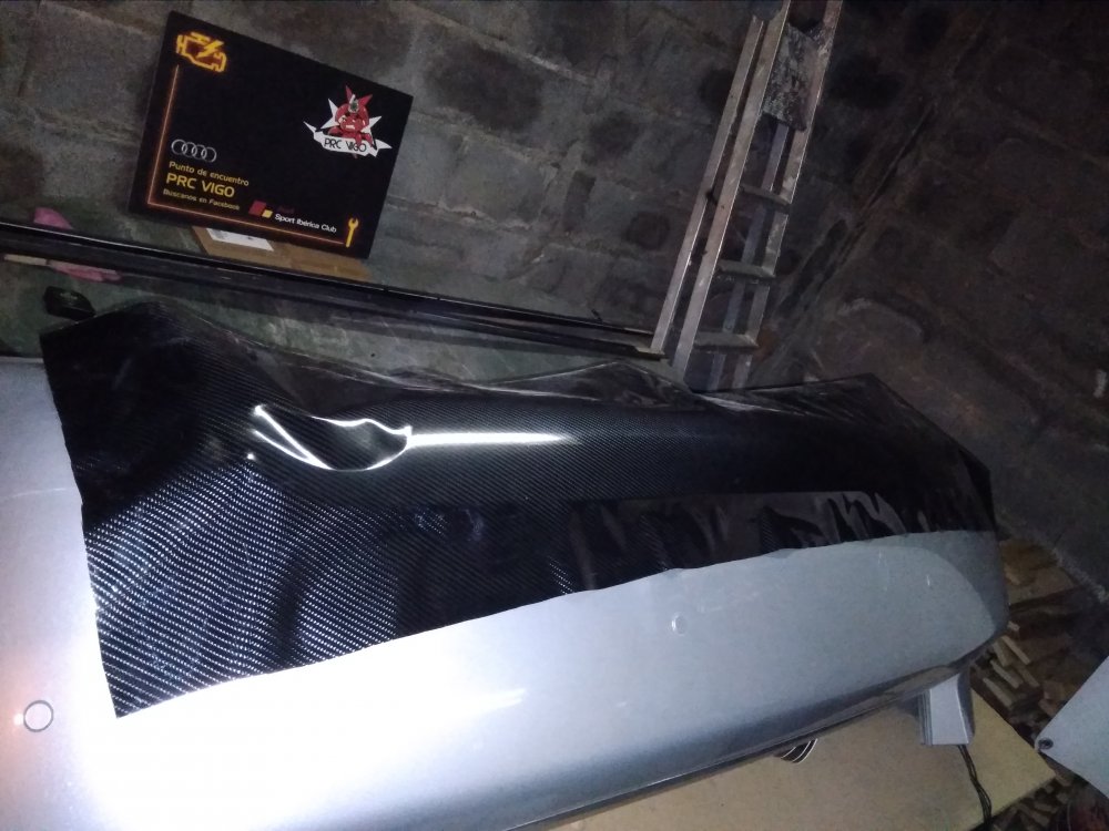

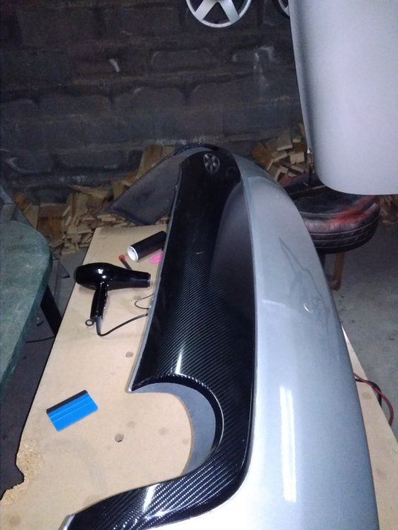

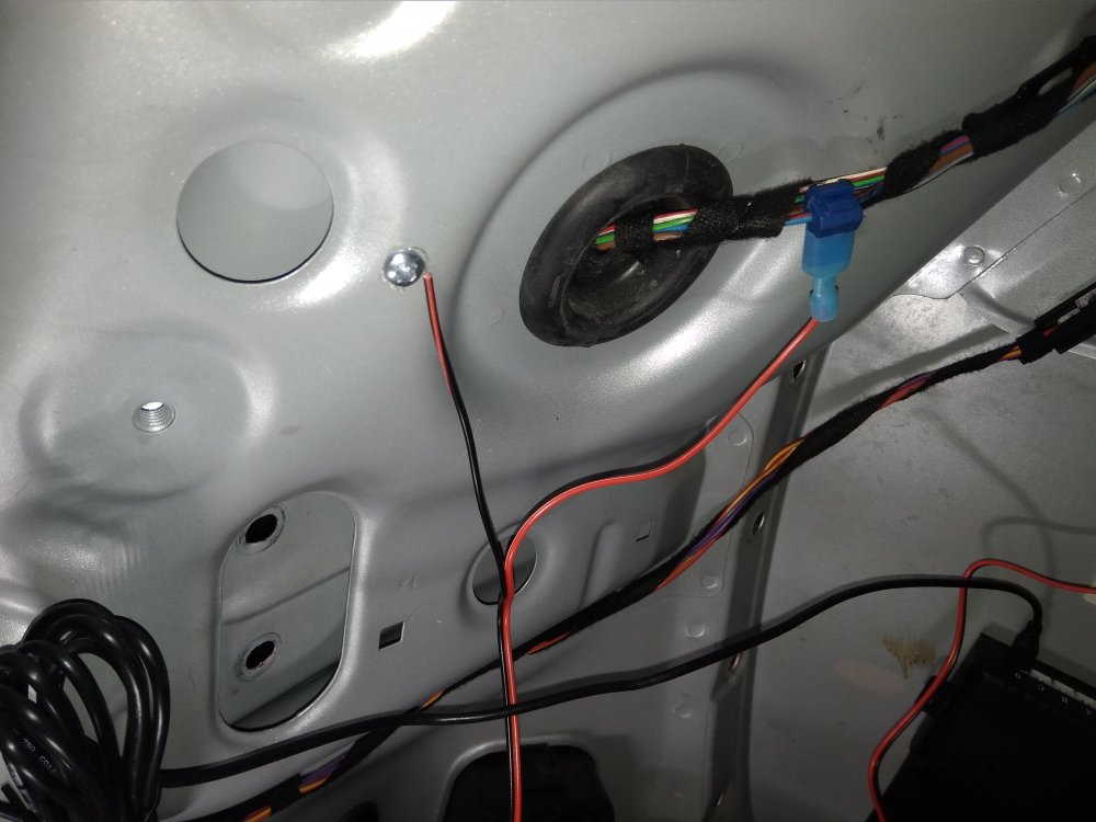

antonio1981 Publicado 6 de Marzo del 2018 Autor Denunciar Publicado 6 de Marzo del 2018 (editado) Conectado al azul rojo de marcha atrás El zumbador emite un pitido bastante fuerte, así que decidí dejarlo atrás en la parte del maletero, y se escucha perfectamente incluso con música Y así quedo conectado todo Ah! Y antes de conectar todo, como tenía la defensa fuera, y el difusor ya está un tanto mate, tenía vinilo carbono, pues me decidí a ponerselo Editado 6 de Marzo del 2018 por antonio1981 Responder

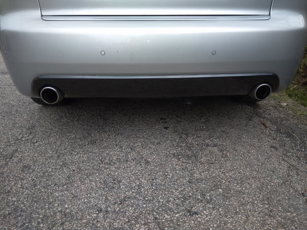

antonio1981 Publicado 6 de Marzo del 2018 Autor Denunciar Publicado 6 de Marzo del 2018 Y una vez montado todo Poco a poco, seguiré haciéndole cosillas, los siguiente la distribución, pero eso ya queda en mano de profesionales 😀 Responder

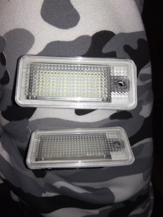

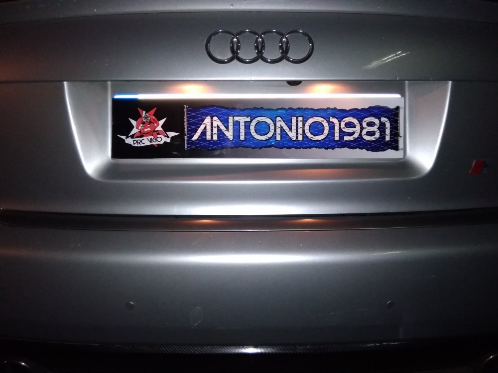

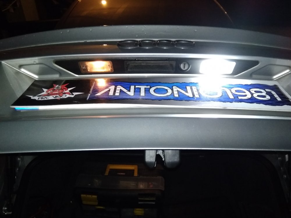

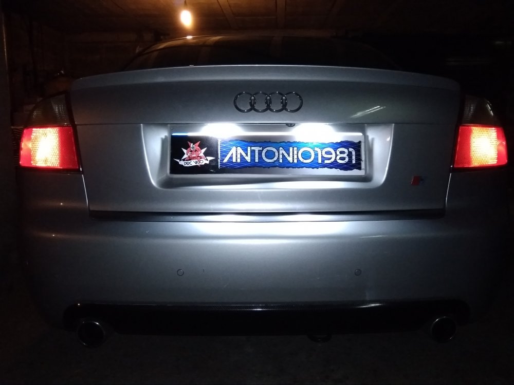

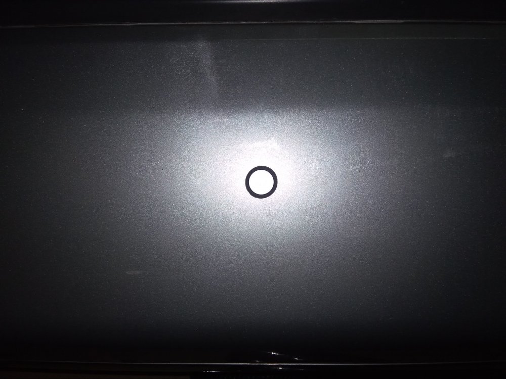

antonio1981 Publicado 8 de Marzo del 2018 Autor Denunciar Publicado 8 de Marzo del 2018 Y hoy me han llegado las luces de matrícula, la verdad que el cambio de luz es abismal, también puesto en led en todo el interior Responder
Argentum Publicado 9 de Marzo del 2018 Denunciar Publicado 9 de Marzo del 2018 Deslumbran que te cagas. Con esas vas alumbrando debajo de las alcantarillas. Muchos las hemos llevado aquí y las hemos quitado. Como subas el maletero de noche perderás tus retinas, aviso jajaja Lo ideal es meter las del A8, que además en el B6 no dan error. Responder
antonio1981 Publicado 9 de Marzo del 2018 Autor Denunciar Publicado 9 de Marzo del 2018 hace 2 horas, Argentum dijo: Deslumbran que te cagas. Con esas vas alumbrando debajo de las alcantarillas. Muchos las hemos llevado aquí y las hemos quitado. Como subas el maletero de noche perderás tus retinas, aviso jajaja Lo ideal es meter las del A8, que además en el B6 no dan error. Me anoto las del a8 entonces, pero de momento se quedan estas, mucho mejor que las normales no obstante jeje gracias Argentum 😉 Responder
lascatas Publicado 10 de Marzo del 2018 Denunciar Publicado 10 de Marzo del 2018 En 9/3/2018 a las 12:52, Argentum dijo: Deslumbran que te cagas. Con esas vas alumbrando debajo de las alcantarillas. Muchos las hemos llevado aquí y las hemos quitado. Como subas el maletero de noche perderás tus retinas, aviso jajaja Lo ideal es meter las del A8, que además en el B6 no dan error. Yo sin querer, de noche con estas luces , me saltó el Flash de un radar fijo hace 2 años de noche y aún no le llegó nada, Así que imagino que deslumbraria mucho en la matrícula de metacrilato... Responder
