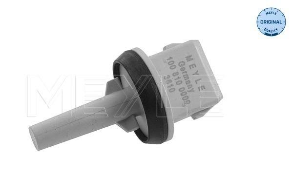

Jaime Rico Publicado 25 de Noviembre del 2018 Denunciar Publicado 25 de Noviembre del 2018 Buenas tardes: Con la ayuda de este foro he podido reparar de mi A4 B5 tdi AFN bastantes averías como fuelles transmisión, fuelle dirección, rótula dirección, 2 perdidas aceite, pérdida líquido dirección, etc, este verano desmonté el salpicadero y cambié evaporador del A/C y radiador de la calefacción, lo llevé a Norauto y le pusieron los 2 obuses nuevos y el gas, y el frío funciona muy bien, pero el calor no hay manera de que salga y la verdad sin calor se pasa mal por las carreteras. Con los botones del clima flecha arriba y botón de recirculación, en el canal 1 da el fallo 7.1 que según el listado de fallos dice 07.x.-Error en sensor de temperatura ventilador de aire fresco, no tengo ni idea que sensor es el que hay que cambiar ni donde se ubica. Adjunto una foto del sensor que he cambiado (el original es negro) ref: 4A0820539, pero no ha servido de nada para que salga calor. Alguien me puede ayudar e informarme donde se encuentra el sensor que debo cambiar. Gracias de antemano por la ayuda. Responder
Athabasco Publicado 28 de Noviembre del 2018 Denunciar Publicado 28 de Noviembre del 2018 No creo que el problema de la calefacción sea por culpa de ese sensor, yo de ti empezaria a ir mirando por el foro los problemas y soluciones que hay respecto a ello, casi siempre concernientes al radiador de la calefacción (en tu caso raro por que dices que lo has cambiado) o a la trampilla que abre el paso de aire del mismo. Si todos esos cambios los hiciste tu a ver si te dejaste algun conector de los motores de apertura de trampillas, o con el vagcom hazle un ajuste de trampillas, no vaya a ser eso. S2 Responder
