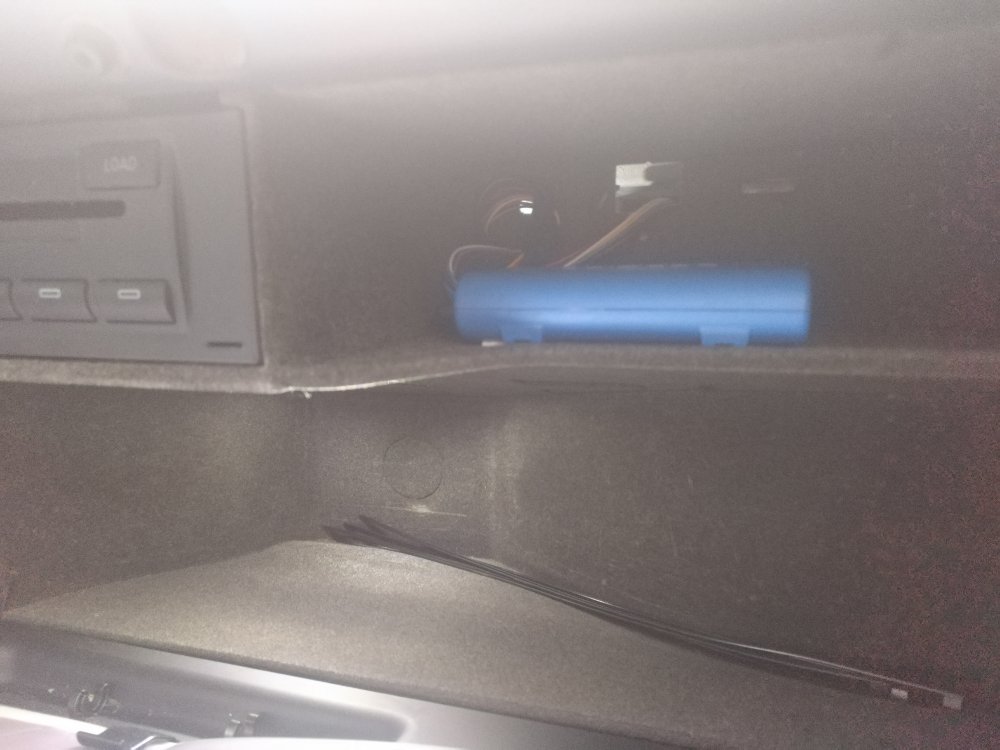

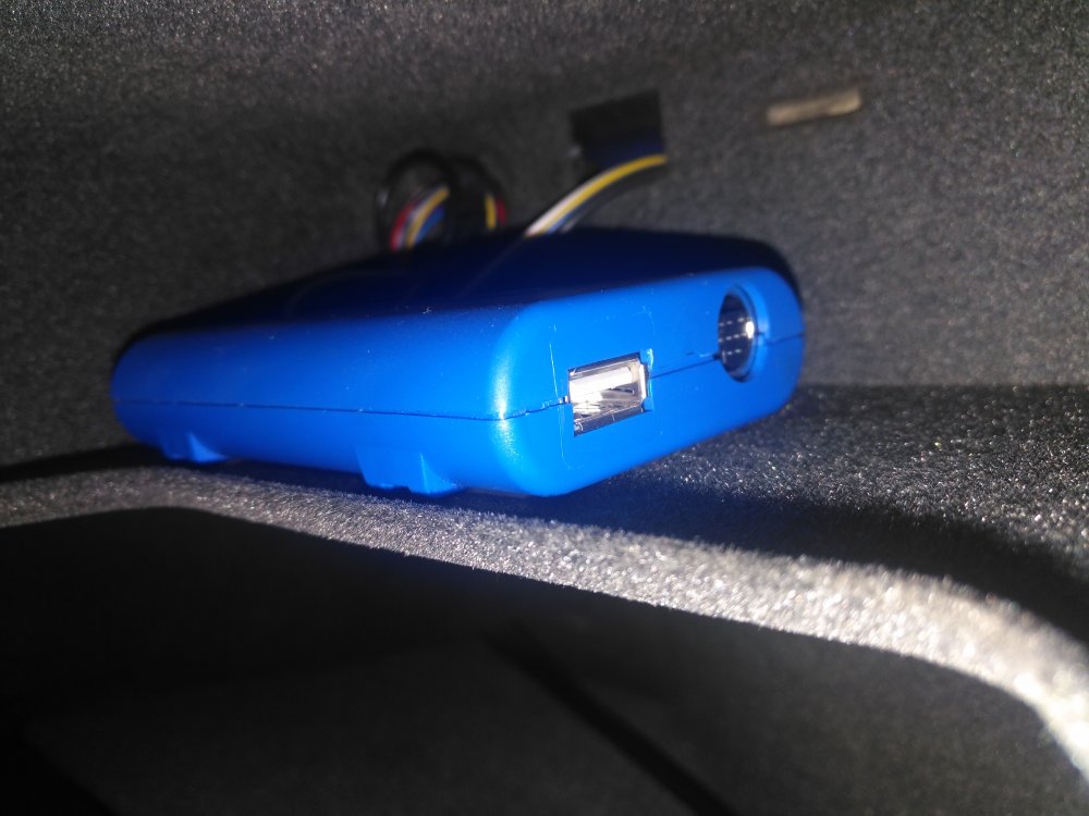

lascatas Publicado 20 de Febrero del 2018 Denunciar Publicado 20 de Febrero del 2018 Yo tengo montado yatour, pero en radio Concert. Conexión enganche por conexión cargador , que también debería llevar el tuyo. Responder

lascatas Publicado 23 de Febrero del 2018 Denunciar Publicado 23 de Febrero del 2018 En 19/02/2018 a las 18:47, sr_android dijo: buenas recuerdas de cuantos pines era la conexion si de 8 pines 12 pines 20 pines ?? un saludo y gracias Son 12 PINES el RSNE , igual que en el Concert 3 que llevo yo. Yo llevo instalado uno de la marca Yatour y prefecto tanto en calidad sonido como bluetooth Responder
lascatas Publicado 23 de Febrero del 2018 Denunciar Publicado 23 de Febrero del 2018 En 20/02/2018 a las 20:03, sr_android dijo: esque quiero audio streamin ya no quiero otra cosa jajja por cierto la conexion es de 12 pines si no recuerdo mal no? No me había dado cuenta que tenias otro post. El Yatour también pone Bluetooth Music Streaming es posible y este modelo es de 12 pines https://www.amazon.es/Cargador-digital-MP3-cable-RNS/dp/B00D8YMX0U/ref=cm_wl_huc_item Un saludo Responder
