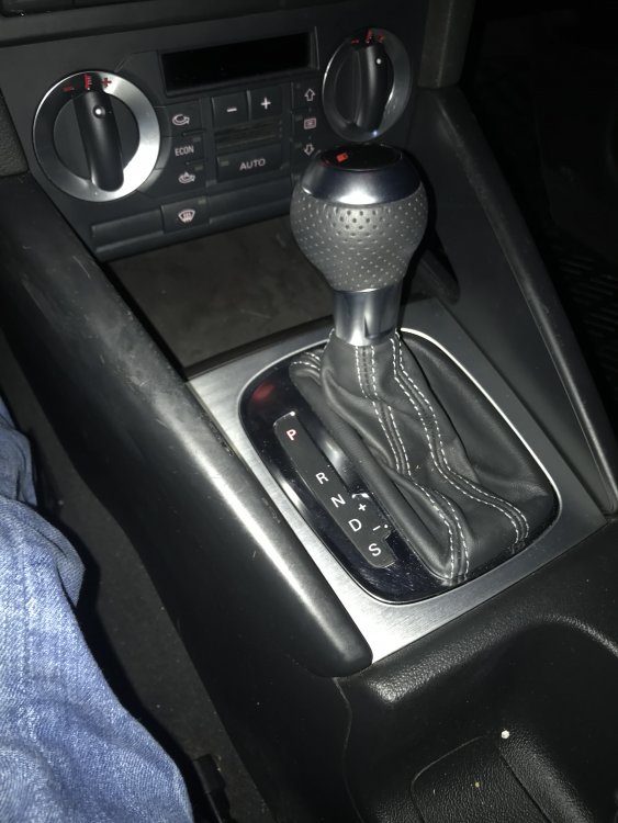

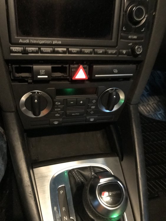

Javito Publicado 8 de Abril del 2018 Denunciar Publicado 8 de Abril del 2018 Buen cambio ese del clima, yo os lo puedo aclarar, en el 8p hay tres climas, el clima pre con tecla econ, el clima pre con tecla AC y el restyling, el clima pre con AC y el restyling son intercambiables por que por dentro son exactamente iguales, lo que cambia nunca lo encontré por ningún sitio pero eso que os digo es 100% seguro y funciona, además del restyling del A3 creo que se puede poner el del Q3 con la pantalla blanca también. Ya veo bastantes avances en ese blanquito, al final será un clon del rojo jajaja Responder
Lazpi Publicado 8 de Abril del 2018 Denunciar Publicado 8 de Abril del 2018 (editado) hace 41 minutos, Javito dijo: Buen cambio ese del clima, yo os lo puedo aclarar, en el 8p hay tres climas, el clima pre con tecla econ, el clima pre con tecla AC y el restyling, el clima pre con AC y el restyling son intercambiables por que por dentro son exactamente iguales, lo que cambia nunca lo encontré por ningún sitio pero eso que os digo es 100% seguro y funciona, además del restyling del A3 creo que se puede poner el del Q3 con la pantalla blanca también. Ya veo bastantes avances en ese blanquito, al final será un clon del rojo jajaja Si te fijas, el de origen de Alex tiene la tecla ECON, nunca he llegado a ver un PRE con tecla AC (hablando de climas OEM, en paginas chinas y polacas se ven clones hibridados) Por todo lo que he estado leyendo en los foros ingleses dicen que lo que cambia es la 'caja de calefaccion'. Supongo que el elemento calefactor se cambio en los ultimos PRE, siendo igual que los restyling y que los ultimos climas PRE llevan un software que los hace compatibles. En cambio en los PRE-PRE (por llamarlos de alguna manera) el elemento calefactor es el viejo y no hay manera de compatibilizarlo (para nuestra desgracia) un saludo Editado 8 de Abril del 2018 por Lazpi Responder
Javito Publicado 8 de Abril del 2018 Denunciar Publicado 8 de Abril del 2018 Pues si Alex lleva la tecla econ me temo que el aire acondicionado no le va a funcionar bien... Ya nos dira! Responder
Lazpi Publicado 8 de Abril del 2018 Denunciar Publicado 8 de Abril del 2018 hace 6 minutos, Javito dijo: Pues si Alex lleva la tecla econ me temo que el aire acondicionado no le va a funcionar bien... Ya nos dira! Vag-Com: si hay errores no va a funcionar. Pero siendo de los ultimos pre, tiene 99% de que le funcione. Un saludo Responder
Javito Publicado 9 de Abril del 2018 Denunciar Publicado 9 de Abril del 2018 hace 11 horas, Lazpi dijo: Vag-Com: si hay errores no va a funcionar. Pero siendo de los ultimos pre, tiene 99% de que le funcione. Un saludo Pues ya nos lo dirá el pero yo solo he visto que funcione con los de la tecla AC, y el amigo de Teo llevaba el AC, ademas que se de buena mano que ese coche solo tiene de pre la apariencia por que le hemos hecho cosas de restyling y ningun problema, le pasa lo mismo que al coche del forero Discotek que le valia todo lo restyling. Responder

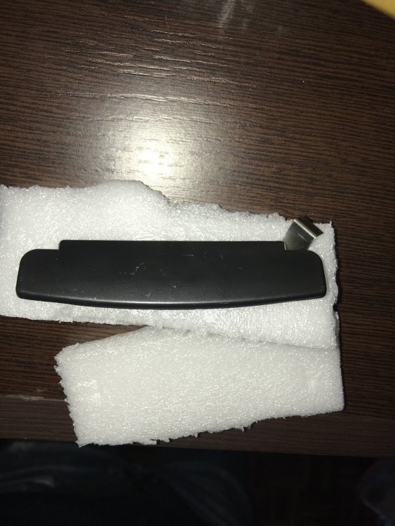

DavidV Publicado 10 de Abril del 2018 Denunciar Publicado 10 de Abril del 2018 En 12/2/2018 a las 15:53, ALEXAPRILIA11 dijo: Ya me llego el nuevo cierre del apoyabrazos,este parece que es mas especifico para a3,aunque lo venden para a6 c5 en ali,pero por comentarios en a3 8p 2010 perfecto Joer...Dos horas intentando separar las dos partes del apoyabrazos con cuchillos, destornilladores, pinzas... para meter la piececita de las narices...jajaja...NO lo he conseguido...Me estoy cargando el cuero y eso no se separa mas de medio centimetro...Al final lo voy a romper. Nada...se queda sin poner...Guardare la pieza para hacerme un llavero Responder
ALEXAPRILIA11 Publicado 10 de Abril del 2018 Autor Denunciar Publicado 10 de Abril del 2018 hace 15 minutos, DavidV dijo: Joer...Dos horas intentando separar las dos partes del apoyabrazos con cuchillos, destornilladores, pinzas... para meter la piececita de las narices...jajaja...NO lo he conseguido...Me estoy cargando el cuero y eso no se separa mas de medio centimetro...Al final lo voy a romper. Nada...se queda sin poner...Guardare la pieza para hacerme un llavero No separa mucho..lo justo para meter la pieza doblandola un poco pero con cuidado Responder
DavidV Publicado 11 de Abril del 2018 Denunciar Publicado 11 de Abril del 2018 hace 18 horas, ALEXAPRILIA11 dijo: No separa mucho..lo justo para meter la pieza doblandola un poco pero con cuidado Esta mañana me he liado la manta a la cabeza y con dos cuchillos fuertes y sin miramientos he conseguido instalarlo...jejeje...Pero que miedito Responder

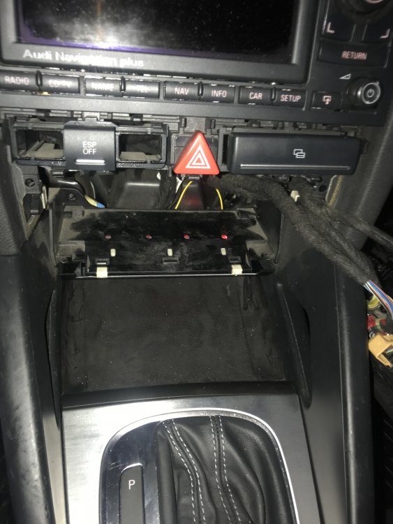

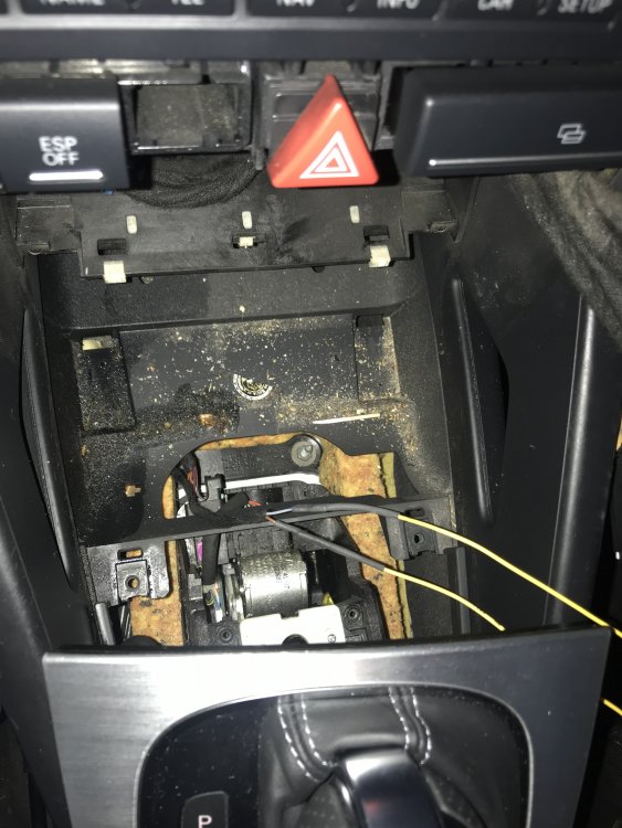

DavidV Publicado 11 de Abril del 2018 Denunciar Publicado 11 de Abril del 2018 En 25/1/2018 a las 1:18, ALEXAPRILIA11 dijo: Y como ya estaba calentito pues me puse a sacar el cenicero y montar el hueco portaobjetos iluminado,cometi un gran fallo,y fue no dejar los triangulos centrales sacados para mandarlos a pintar en negro piano,pero bueno...eso otro dia Buenas...esta mañana he comprado la bandeja portaobjetos en AUDI. 15 Euros...me ha parecido un buen precio para ser original, la verdad. Alguna cosa a tener en cuenta para cuando me ponga luego a instalarla? Va sin luz. Solo la bandeja Responder
DavidV Publicado 11 de Abril del 2018 Denunciar Publicado 11 de Abril del 2018 Ya esta instalada la bandeja. He hecho un pequeño video de como ha ido el tema...Lo colgare por ahi por si ayuda/anima a alguien Responder
