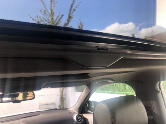

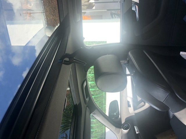

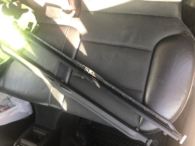

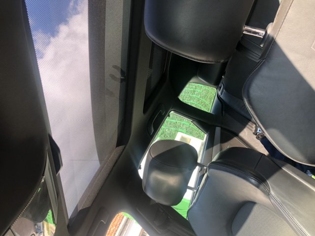

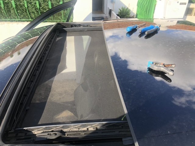

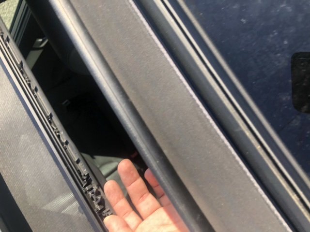

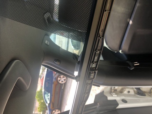

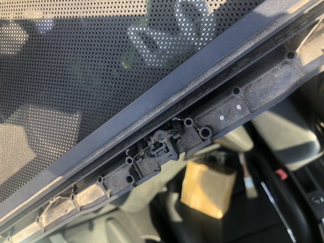

SurferA3Spb Publicado 7 de Agosto del 2022 Denunciar Publicado 7 de Agosto del 2022 En 11/9/2019 a las 22:49, ALEXAPRILIA11 dijo: Hoy llegaron las cortinillas,perfectas y en perfecto estado...algo menos en la lista que estaba mal y subsane,decir que comprara las piezas que van por los railes de la delantera porque estaban rotos tambien....y las cortinillas que me vinieron vienen con ellas tambien,no rompi nunca una ni en el rojo en 5 años no el blanco...no se como puedes romper eso en menos de un año...eso,las patillas de cierre de la delantera y de l trasera incluido.... Tienes las referencias de estas piezas? Compradas en casa oficial o algún desguace? Un saludo. Responder
SurferA3Spb Publicado 22 de Agosto del 2022 Denunciar Publicado 22 de Agosto del 2022 En 4/10/2019 a las 18:14, ALEXAPRILIA11 dijo: Hola Alex, quería preguntarte si tienes algún vídeo o tutorial (información en general) para ver cómo se reemplaza la barra del cierre del Opensky trasero (Cierre OpenSky Trs: 8P4877307C59T). O si me puedes decir cómo lo hiciste. Me lo han roto y para uno que se estima el coche, el saber que algo anda mal es un sin vivir. Mañana trato de buscar la pieza en recambios de Audi, pero si tú sabes de algún sitio económico también agradecería tu aportación. Responder
ALEXAPRILIA11 Publicado 26 de Agosto del 2022 Autor Denunciar Publicado 26 de Agosto del 2022 En 22/8/2022 a las 18:22, SurferA3Spb dijo: Hola Alex, quería preguntarte si tienes algún vídeo o tutorial (información en general) para ver cómo se reemplaza la barra del cierre del Opensky trasero (Cierre OpenSky Trs: 8P4877307C59T). O si me puedes decir cómo lo hiciste. Me lo han roto y para uno que se estima el coche, el saber que algo anda mal es un sin vivir. Mañana trato de buscar la pieza en recambios de Audi, pero si tú sabes de algún sitio económico también agradecería tu aportación. Buenas,habia info en un post de un foro creo que de ucrania o algo asi,tengo algunas fotos,pero al final tire de imaginacion un poco,las consegui las dos en ebay…no es complicado…pero si tiene su maña. Responder
ALEXAPRILIA11 Publicado 1 de Septiembre del 2022 Autor Denunciar Publicado 1 de Septiembre del 2022 En 22/8/2022 a las 18:22, SurferA3Spb dijo: Hola Alex, quería preguntarte si tienes algún vídeo o tutorial (información en general) para ver cómo se reemplaza la barra del cierre del Opensky trasero (Cierre OpenSky Trs: 8P4877307C59T). O si me puedes decir cómo lo hiciste. Me lo han roto y para uno que se estima el coche, el saber que algo anda mal es un sin vivir. Mañana trato de buscar la pieza en recambios de Audi, pero si tú sabes de algún sitio económico también agradecería tu aportación. Vuelvo a escribirte y te paso el enlace del post de audisport.net donde lo explican,es muy ilustrativo y que a mi me ayido a hacerlo. https://www.audi-sport.net/xf/threads/diy-rear-open-sky-sun-shade-latch-repair.221179/ Responder

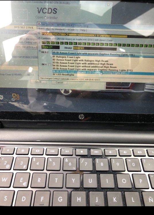

c.mg___ Publicado 28 de Noviembre del 2023 Denunciar Publicado 28 de Noviembre del 2023 En 9/9/2019 a las 14:12, ALEXAPRILIA11 dijo: Tengo esto abandonado...bueno..despues de un par de meses desde la recuperacion esto fueron las mods,lo primero pintar defensas y aletas,triangulos centrales en negro piano,cambiar todo el sistema de palanca dsg que rompio la pieza de plastico y lo tenia con un tornillo para tirar para arriba y mover la palanca,las cortinillas del techo cambie las piezas delanteras que van en rail porque las rompio,y encargue las dos piezas plasticas de cierre porque tambien las tenia rotas,un aireador tambien que rompio las aspas,el amortiguador del capot delantero,la tapa del gancho de grua que no la tenia...y un largo etc de cosas que destrozo en menos de un año...aparte de eso monte paquete iluminacion de puertas,los paneles traseros con cortinillas del paquete audi exclusive,monte luces diurnas led sin que de fallo codificando,la semana que viene monto el cuadro restyling tambien,pongo unas fotos que se que gusta Buenas Alex!! Como codificaste las drl sin que de fallo? Omitiste el check que da fallo o cuál fue la codificación? Mil gracias de antemano Responder
ALEXAPRILIA11 Publicado 2 de Diciembre del 2023 Autor Denunciar Publicado 2 de Diciembre del 2023 En 28/11/2023 a las 17:06, c.mg___ dijo: En 28/11/2023 a las 17:06, c.mg___ dijo: Buenas Alex!! Como codificaste las drl sin que de fallo? Omitiste el check que da fallo o cuál fue la codificación? Mil gracias de antemano Lleban ecu 09 30 bytes,tanto letra K como N,codifique el apagado de la luz drl al poner intermitente,la atenuacion al encender luces de cruce tambien,en el desplegable codifique como si llevara pilotos restyling,la misma codificacion al hacer el cambio de frontal pre a restyling Responder
c.mg___ Publicado 3 de Diciembre del 2023 Denunciar Publicado 3 de Diciembre del 2023 En 2/12/2023 a las 1:14, ALEXAPRILIA11 dijo: Muchísimas gracias!! Me pondré con ello, que por el momento llevo el fallo en el fis. Buen fin de semana! Responder
ALEXAPRILIA11 Publicado 3 de Diciembre del 2023 Autor Denunciar Publicado 3 de Diciembre del 2023 hace 10 horas, c.mg___ dijo: Muchísimas gracias!! Me pondré con ello, que por el momento llevo el fallo en el fis. Buen fin de semana! Ok,perfecto,buena suerte! Responder
