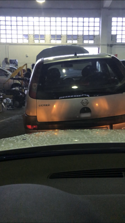

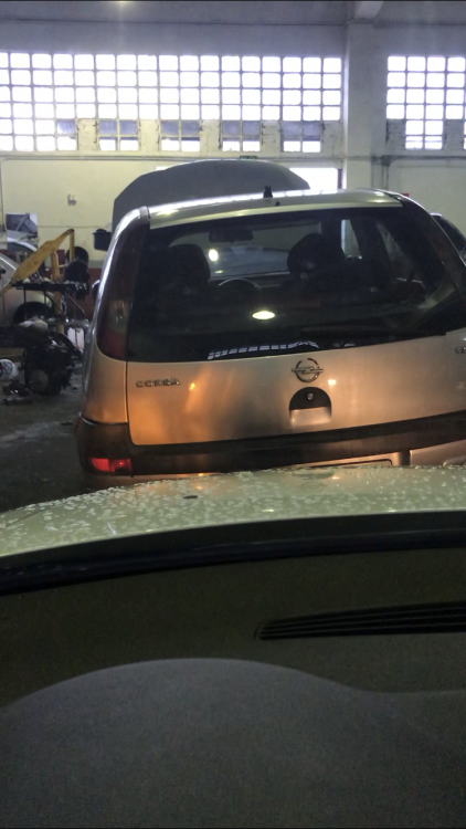

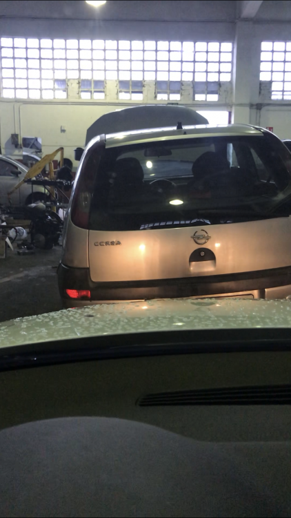

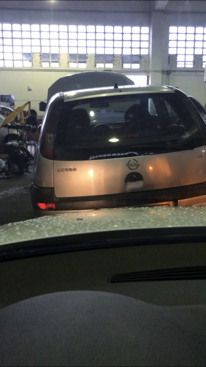

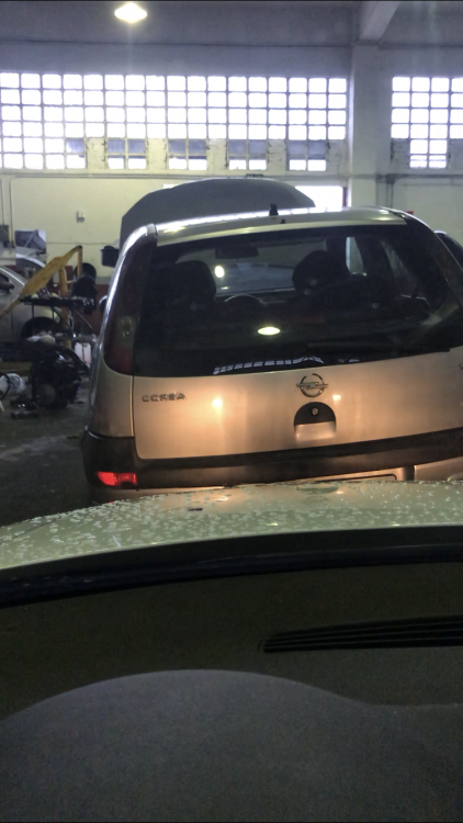

ALEXAPRILIA11 Publicado 23 de Marzo del 2018 Autor Denunciar Publicado 23 de Marzo del 2018 Y gracias a josevoltaico codifique las drl halogenas para que al poner intermitente se apaguen las drl,pongo capturas del reflejo del coche de delante porque el video es en mp4 y no me deja ponerlo,primero drl encendidas,segundo apagado izquierda,tercero apagado derecha,y cuarta cuatro intermitentes Responder
