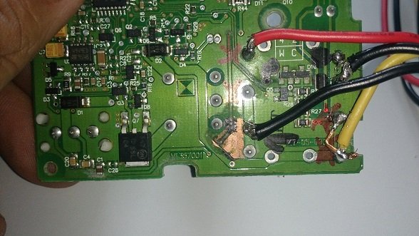

Audi-A4 Publicado 14 de Diciembre del 2017 Autor Denunciar Publicado 14 de Diciembre del 2017 hola, pues mirad como tengo la placa, yo creo que tiene un pedazo de puente que no tiene arreglo, haber que opinais ustedes Responder

Tolo Publicado 14 de Diciembre del 2017 Denunciar Publicado 14 de Diciembre del 2017 (editado) hace 9 minutos, Audi-A4 dijo: yo me conformaria con eso, sin baterías auxiliares, pero no se como probarlas y saber que me funcionan. ¿Cuando las conectas al conector suena un PIIIII, o no suena un timbre? No, no suena nada. Yo tengo codificado el típico pitido de los '90 al cerrar, y así lo comprobaba, abriendo y cerrando con el mando. Edito: Respecto a la placa yo creo que tienes que limpiar más, el líquido de las baterias es muy agresivo y muy conductor. Editado 14 de Diciembre del 2017 por Tolo Responder
Audi-A4 Publicado 14 de Diciembre del 2017 Autor Denunciar Publicado 14 de Diciembre del 2017 Ahora, Tolo dijo: No, no suena nada. Yo tengo codificado el típico pitido de los '90 al cerrar, y así lo comprobaba, abriendo y cerrando con el mando. ahora mismo estoy con el soldador y lo voy a meter en alcohol para limpiarlo a fondo, luego meteré una lupa y miraré haber si hay alguna pista comunicada, creo que a simple vista esta comunicada la placa Responder
Tolo Publicado 14 de Diciembre del 2017 Denunciar Publicado 14 de Diciembre del 2017 hace 2 minutos, Audi-A4 dijo: ahora mismo estoy con el soldador y lo voy a meter en alcohol para limpiarlo a fondo, luego meteré una lupa y miraré haber si hay alguna pista comunicada, creo que a simple vista esta comunicada la placa Alcohol y un cepillo de dientes... Responder
Audi-A4 Publicado 14 de Diciembre del 2017 Autor Denunciar Publicado 14 de Diciembre del 2017 Ahora, Tolo dijo: Alcohol y un cepillo de dientes... eso mismo, has visto las fotos??? esta comunicado verdad? Responder
merchi Publicado 14 de Diciembre del 2017 Denunciar Publicado 14 de Diciembre del 2017 la verdad es que no tiene muy buene pinta Responder
Audi-A4 Publicado 14 de Diciembre del 2017 Autor Denunciar Publicado 14 de Diciembre del 2017 He repasado todas las pistas, limpiandolas, he verificado con un tester la continuidad de las pistas y que no tenga ningún puente, si no funciona tiene que ser un fusible quemado dentro de la placa, lo malo es encontrarlo. Lo voy a probar este finde y si no funciona le meteré 12 voltios y miraré donde está ese fusible, otra cosa no puede ser. Responder
Audi-A4 Publicado 14 de Diciembre del 2017 Autor Denunciar Publicado 14 de Diciembre del 2017 hace 12 minutos, merchi dijo: la verdad es que no tiene muy buene pinta buen trabajo el que has hecho, la has probado??? Responder
Audi-A4 Publicado 14 de Diciembre del 2017 Autor Denunciar Publicado 14 de Diciembre del 2017 Queria ver algo en un desguace pero quizás este peor que la mia, pienso que quien meta el coche en el desguace y le haya cambiado la sirena por una nueva seguro que se la quita y la vende por separado. Estas baterías pueden durar unos 8 o 10 años. Lo que me parece que audi ha hecho mal es no dejar las baterías alejadas de la placa de la sirena evitando que se deteriore. Lo han hecho por seguridad, hasta ahí estamos de acuerdo pero seamos un poco lógicos, fuera sido un acierto dejarlas aparte en forma de cápsula, etc. A un ladrón no le va a dar tiempo a desmontar todo hasta llegar a la sirena, es una tonteria. Responder
