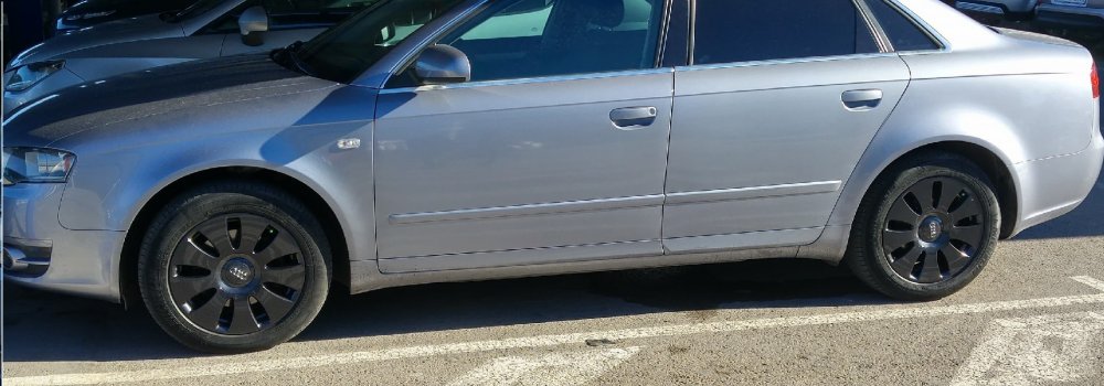

GabrielA4 Publicado 21 de Diciembre del 2017 Denunciar Publicado 21 de Diciembre del 2017 El "et" , te lo pone en el interior de las llantas , y por supuesto tienes que ver el certificado de la ITV , ahí te pone las medidas que le puedes poner. Yo igual las quería cambiar las mías , y me lleve una sorpresa , cuando las del S-Line no le valían , que tambien las llantas eran mas anchas. Asi que lo que hice , para no gastarme dinero en llantas , pinte las originales y se quedaron de lujo .. jejeje Responder
