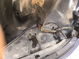

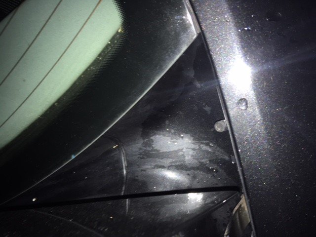

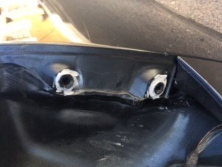

Emilio124 Publicado 16 de Diciembre del 2017 Autor Denunciar Publicado 16 de Diciembre del 2017 Buenas a todos, ya hemos dado con la tecla, el agua entra por los tetones de goma donde encaja el piloto trasero. He hecho prueba primero en el lavadero con agua a presión y después en casa con el piloto desmontado, dándole con una jeringuilla grande directamente en los tetones. De momento lo he sellado con sika y estoy esperando que se seque para volver a probar si ha quedado bien. hay os pongo unas fotos . Un saludo. Responder
Emilio124 Publicado 5 de Enero del 2018 Autor Denunciar Publicado 5 de Enero del 2018 pues sigue entrando, como diría homer con el puño alzado, ME CAGO EN...., ME CAGO EN.... , tendre que seguir sellando todos los tornillos y ranuras. Responder
Emilio124 Publicado 6 de Enero del 2018 Autor Denunciar Publicado 6 de Enero del 2018 Al final he comprado los tetones nuevos, los he cambiado los cuatro, mañana iré al lavadero y a ver si hay suerte. Por cierto los cuatro tetones 1.79, mas barato que la silicona jejejej Responder

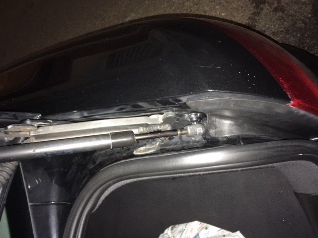

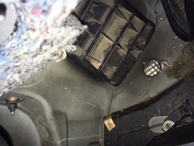

Emilio124 Publicado 8 de Enero del 2018 Autor Denunciar Publicado 8 de Enero del 2018 Pues nada, sigue sin haber suerte, pero al menos ya he visto mas o menos por donde entra. el agua que cae entre la goma del maletero y el nervio del coche, que va a parar al plástico embellecedor que va unido al piloto trasero es la que entra. No hace falta que sea agua a presión, con la simple lluvia ya entra. Hoy en probado echando con una botella de litro y medio y se veía caer parece que por un plástico negro , como un respiradero que hay en el hueco que os comenté, pongo unas fotos a ver si a alguien se le ocurre por donde puede ser. De momento lo que he hecho es quitar el tapón de plástico que hay justo en el hueco para que desagüe, justo encima del los silenciadores finales , para que al menos no se acumule y me joda otra vez la centralita. Me tiene negro ya, . Responder

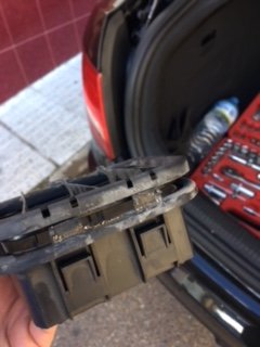

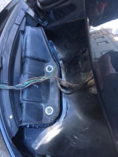

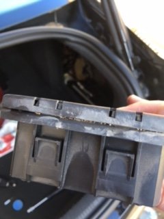

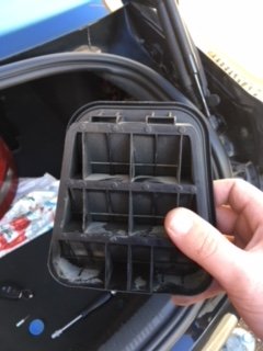

Emilio124 Publicado 21 de Enero del 2018 Autor Denunciar Publicado 21 de Enero del 2018 Bueno pues siguiendo , de nuevo, los sabios consejos de alcoscar, desmonté de nuevo el piloto y eche agua directamente con una botella en el hueco, yo dentro del matelero y mi padre con la botella por fuera , cuando vimos por donde caía el agua hasta la caja negra, que por cierto es la "válvula" de escape de aire del maletero, para que cuando cerremos no haga vacío, sellamos con silicona hasta conseguir que toda el agua que echamos cayera al suelo o por el paragolpes. Desmonté y limpié la caja para que no entrara agua por las juntas y volví a montar. De momento ha llovido y lo he lavado y no he encontrado agua, toquemos madera. Responder
juliaars2000 Publicado 21 de Enero del 2018 Denunciar Publicado 21 de Enero del 2018 A priori sencilla reparación no? Responder
Emilio124 Publicado 21 de Enero del 2018 Autor Denunciar Publicado 21 de Enero del 2018 Si es sencillo, prácticamente limpiar y un poco de silicona, lo único un poco complicado, aparte de ver por donde entra el agua, es sacar la cajita por que entra de fuera a dentro del coche y se te puede caer por dentro pero teniendo cuidado no hay problema. De todas formas no canto victoria tiene que llover mas y lavarlo mas veces a ver que pasa. Responder

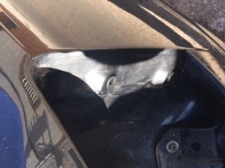

alcoscar Publicado 22 de Enero del 2018 Denunciar Publicado 22 de Enero del 2018 Da la sensación de que le faltase una junta de goma o algo a la 3a foto Responder
