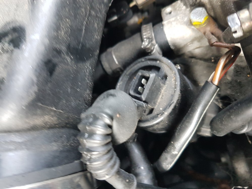

nekkei Publicado 2 de Enero del 2018 Autor Denunciar Publicado 2 de Enero del 2018 Como compruebo la tensión?? Le hago un puente al positivo de la batería? Al girar la llaver (he tenido a mi hija entretenida girando la llave) suena un clic en esta pieza (no se que es ) Responder
nekkei Publicado 2 de Enero del 2018 Autor Denunciar Publicado 2 de Enero del 2018 También he co.probado que todos los reles que están debajo del volante al girar la llave hacen click. Sin embargo los reles que están en el motor ninguno hace nada.. Responder
MorgarV6 Publicado 2 de Enero del 2018 Denunciar Publicado 2 de Enero del 2018 Esa es la válvula de ralenti. Comprueba que llega gasolina a la rampa y tienes encendido, primero encendido. Si tienes encendido y sigue sin arrancar puentea el rele de la bomba,y vas contando. Un saludo Responder
