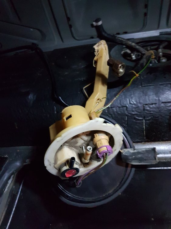

nekkei Publicado 22 de Enero del 2018 Autor Denunciar Publicado 22 de Enero del 2018 El motor de arranque ya gira¡ el problema era el switch del clausor,lo había puesto usado..para ver si era este el.problema inicial,le he puesto el viejo y ya gira... He soltado el filtro de gasolina,y no llegaba gasolina...he comprobado si llegaba electricidad a la bomba y llegaba..asi que cercando ya el problema eh soltado primero el aforador..(he tenido mis más y mis menos con los tornillos..26 años desde que los desde pusieron ) Responder
nekkei Publicado 22 de Enero del 2018 Autor Denunciar Publicado 22 de Enero del 2018 Y luego he soltado la bomba que estaba sumergida y anclada.. Responder

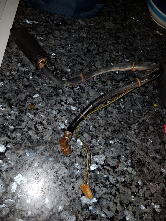

nekkei Publicado 22 de Enero del 2018 Autor Denunciar Publicado 22 de Enero del 2018 Así que voy a por la bomba y a cruzar los dedos...no obstante..hay algo que me ha dejado un poco intranquilo.. Resulta que el aforador va unido a la bomba por una manguera y dos cables eléctricos están unidos a esta manguera con bridas y sumergidos en el tanque de gasolina..y y con un enchufe de plástico conectado a la bomba.. Responder
nekkei Publicado 22 de Enero del 2018 Autor Denunciar Publicado 22 de Enero del 2018 Es decir sumergido en gasolina..y si hay un corto..un chispazo..????? Responder
aroca Publicado 25 de Enero del 2018 Denunciar Publicado 25 de Enero del 2018 Hace unos meses arranque un golf gti mk2 que llevaba mucho tiempo parado, tuve un problema similar al tuyo, es decir, me fallaba la bomba del aforador, cuya instalación y disposición es muy similar, lo de los cables también lo pensé, pero me consolé pensando en que si estaba sumergido en gasolina faltaría el oxigeno para que detonara. Bueno, pues una vez compre la bomba del aforador, que me salio por unos 40 euros nueva, tampoco me llegaba gasolina a la rampa, asi que descubrí que esa bomba que yo había sustituido en realidad era una pre-bomba, y la bomba de presión tampoco funcionaba, esta bomba iba situada bajo el coche y dentro de un cajetin negro de plástico, pero mi sorpresa fue la diferencia de precio, esta costaba 350 euros nueva, cosa que me parecio excesiva y la localice y monte de segunda mano de un desguace. Con esto ya cambiado el coche arranco, pero perdía gasolina por todas las juntas tóricas de los inyectores y la rampa. Espero que mi relato sirva en tu reparacion. Responder
nekkei Publicado 3 de Febrero del 2018 Autor Denunciar Publicado 3 de Febrero del 2018 La próxima semana me llegará una bomba usada,para hacer la prueba.A ver si funciona... Si no..mirare debajo del coche a ver si hay otra..que por cierto..como quite la bomba y el aforador..me dije voy a quitar el depósito y limpiarlo.Subi el coche en unos tacos de madera,me metí debajo dispuesto a soltarlo y....dos palieres,el diferencial,un tubo que une la parte delantera..el travesaño trasero y yo que se que más cosas¡¡vamos.se me quitaron las ganas de repente jjjj Y los de los cables eléctricos sumergidos en gasolina..no se...yo Entiendo que hace falta oxígeno,pero es que son cables normales(han estado 26 años sumergidos en gasolina)...la verdad es que sigo asombrado por que no van cubiertos por algun tubo estanco Responder
