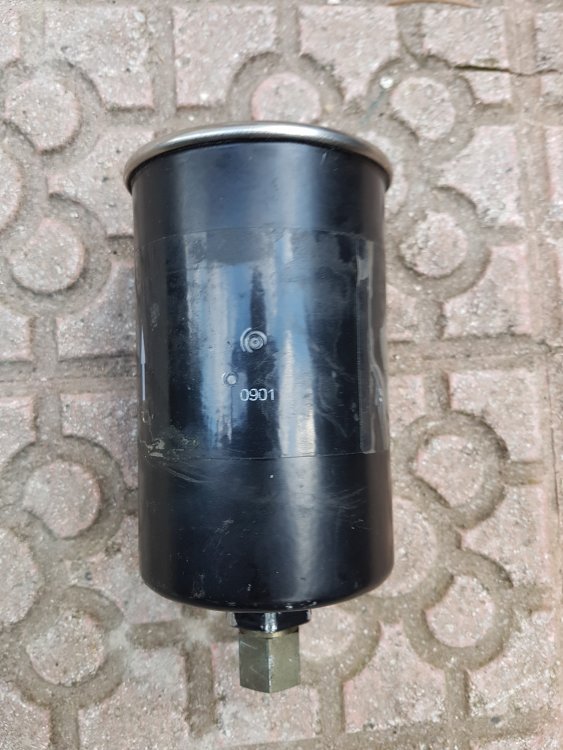

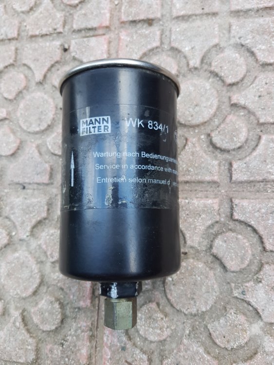

nekkei Publicado 10 de Marzo del 2018 Autor Denunciar Publicado 10 de Marzo del 2018 Al ir a cambiar el filtro de gasolina (Ya tuve que devolverlo por que me d Dieron uno que no correspondía) El viejo tiene una tuerca que no tiene el nuevo..y la tuerca es imprescindible.. Pero la.numeracion del filtro MAN es la misma.. He intentado quitar la tuerca pero imposible... Hay 2 filtros diferentes con la misma numeración??o se vende a parte la tuerca?.. Responder
Carlisu84 Publicado 10 de Marzo del 2018 Denunciar Publicado 10 de Marzo del 2018 Esa tuerca (tornillo hueco) que está montada se quita, cuesta lo suyo pero sale. Yo utilice un tornillo de mesa para quitarlo porque estaba pegado de tantos años ahí sin que la cambiasen. Le has cambiado el aceite y filtro? Eso también podría ayudar a eliminar los ruidos a taques. Responder
nekkei Publicado 22 de Marzo del 2018 Autor Denunciar Publicado 22 de Marzo del 2018 Me costó lo suyo (el tiempo que llevaria sin cambiarlo..) ..pero pude quitar el tornillo.. Los taques ya no suenan... (cambien aceite 20/40 y filtro y poco a poco se quito el ruido de taques. Ahora le cambiaré la correa de accesorios (suena a Grillo y está agrietada) a ver si consigo una bomba de vacio (no va el cierre centralizado ) y si consigo un compresor de aire acondicionado le pongo ya..me dijo el anterior propietario que no le iba el :aire"y que le habían dado un presupuesto de 3000 euros ..por lo que no hizo nada..asi que imagino será el compresor Responder
Carlisu84 Publicado 26 de Marzo del 2018 Denunciar Publicado 26 de Marzo del 2018 En 22/3/2018 a las 19:03, nekkei dijo: Me costó lo suyo (el tiempo que llevaria sin cambiarlo..) ..pero pude quitar el tornillo.. uno que desmonte retorci el filtro para sacarlo pero al final salio parece que estan soldados Responder

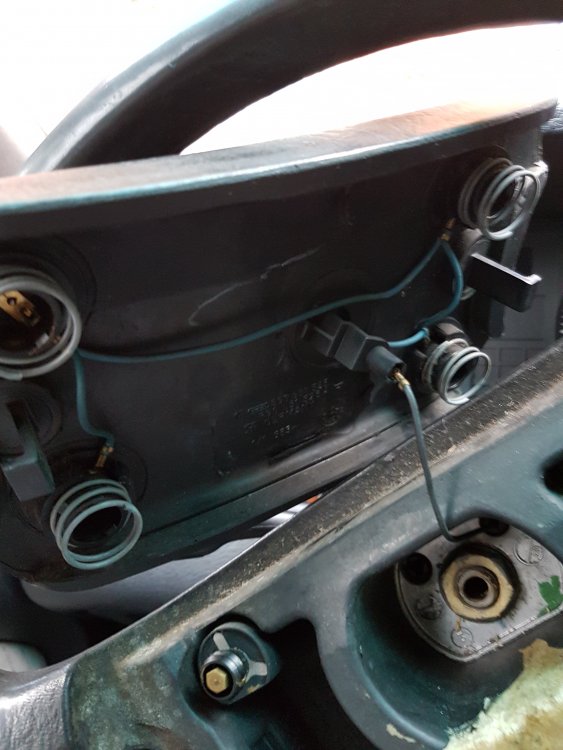

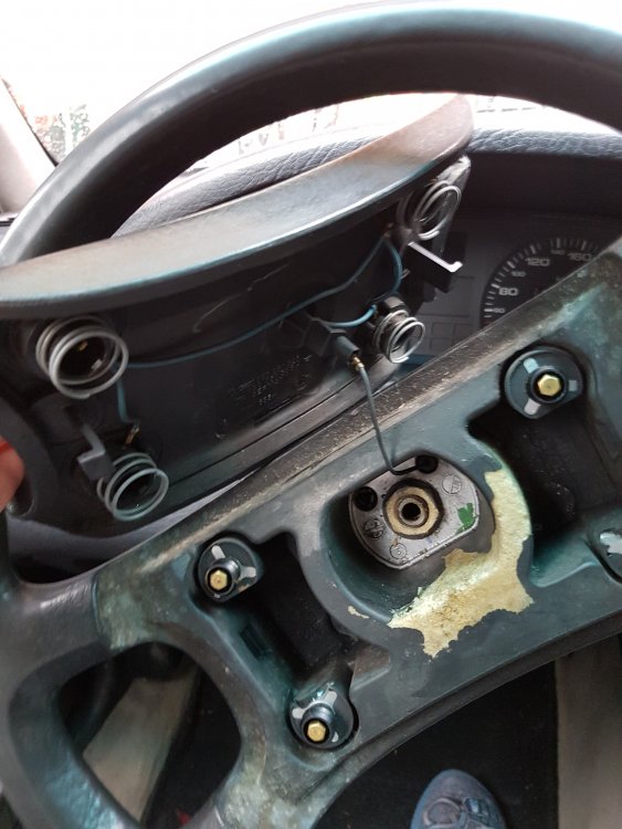

nekkei Publicado 7 de Abril del 2018 Autor Denunciar Publicado 7 de Abril del 2018 Cuando ya todo parecía solucionado.... He comprobado que la bocina no funciona.. He desmontado la parte central del volante pero allí no hay ningún interruptor..la.bocina se Acciona al apretar la parte central del volante y al comprimir unos.muelles hace masa y suena..(vamos.deberia) Responder

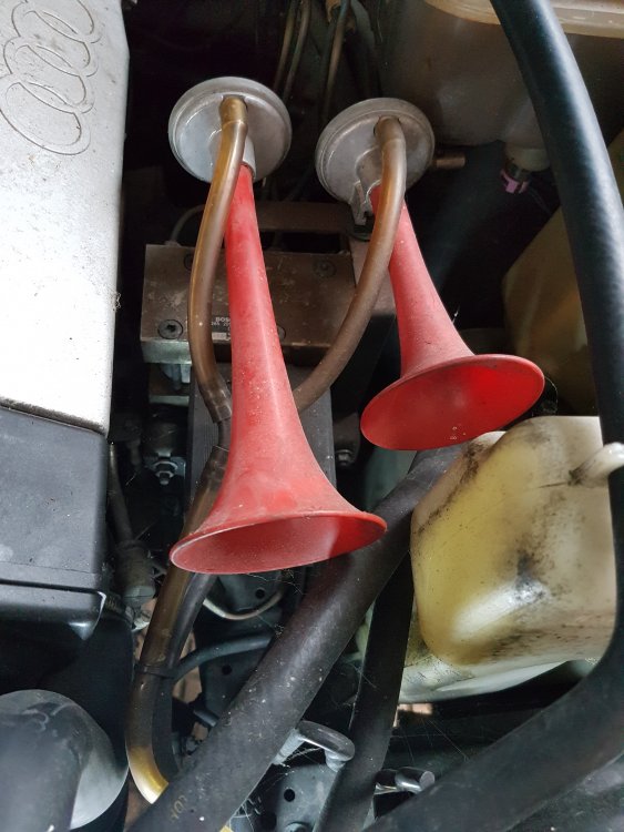

nekkei Publicado 7 de Abril del 2018 Autor Denunciar Publicado 7 de Abril del 2018 Las bocinas parece ser que funcionan con aire Responder
