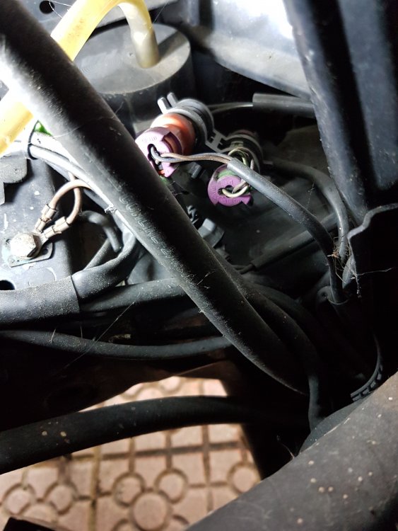

Esa bocina no es la original, asique alguien la cambió y a saber como esta.
SALUDOS
Es lo que me temia..voy a mirar si aún están las originales..aunque no se donde pueden estar...(serán 2 ?)
Y si no ..comprare ..imagino que no habrá mayor problema que conectar los cables que imagino van ahora al compresor de las vocinas..
