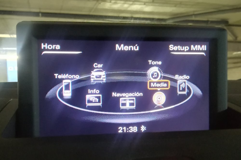

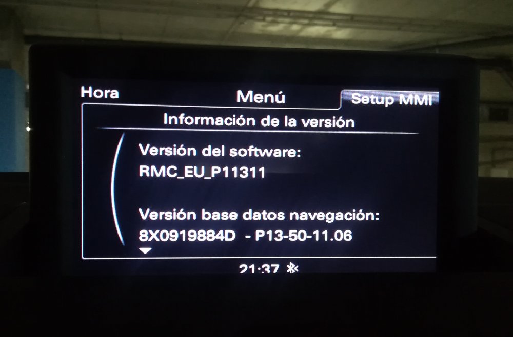

Menteinquieta Publicado 12 de Diciembre del 2017 Denunciar Publicado 12 de Diciembre del 2017 Hola!! Pues eso, indagando en mi mmi he dado que mi version software de mi Audi a1 es del 2012. Se podria actualizar hasta la fecha de hoy? Adjunto fotos; https://ibb.co/jL6tAG https://ibb.co/ke1bVG Responder

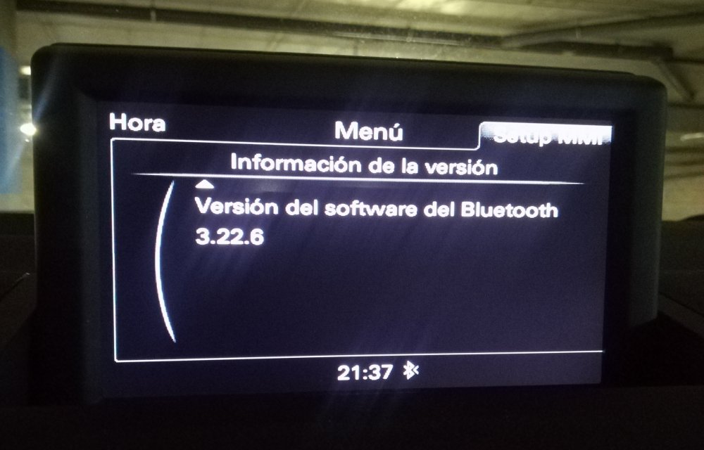

SierraS3 Publicado 12 de Diciembre del 2017 Denunciar Publicado 12 de Diciembre del 2017 (editado) Estos son los datos de mi MMI, que para asegurarme lo acabo de mirar, pero no se parece nada a lo que tu has puesto la verdad. Editado 12 de Diciembre del 2017 por SierraS3 Responder
Menteinquieta Publicado 13 de Diciembre del 2017 Autor Denunciar Publicado 13 de Diciembre del 2017 Yo es que desbloquee para tener los menus ocultos, tanto el verde como el rojo, y quizas uno de las 2 fotos es del rojo. No obstante a ver si subo mirandolo de normal menu. Responder
Menteinquieta Publicado 13 de Diciembre del 2017 Autor Denunciar Publicado 13 de Diciembre del 2017 jod** lo mio ya es fenomeno paranormal?? https://ibb.co/mt225R Con una interrogacion!!Necesito actualizarlo si o si. Y si no estoy mirando un MMI tactil de 8", y que tenga de todo (wifi, gps, usb, dvd, etc..). Tu tienes Gps activado?es tactil? Responder

SierraS3 Publicado 13 de Diciembre del 2017 Denunciar Publicado 13 de Diciembre del 2017 (editado) hace 7 horas, Menteinquieta dijo: jod** lo mio ya es fenomeno paranormal?? https://ibb.co/mt225R Con una interrogacion!!Necesito actualizarlo si o si. Y si no estoy mirando un MMI tactil de 8", y que tenga de todo (wifi, gps, usb, dvd, etc..). Tu tienes Gps activado?es tactil? Si claro, yo llego el GPS activado con la versión de Mapas del 2012 por tarjeta SD, y no, que yo sepa ninguno es táctil, al menos el mio no lo es. Lo que veo es que el tuyo tiene una versión de Bluethoot mas actual que el mio, tu tienes la 3.24.9 y el mio es la 3.22.6 Editado 13 de Diciembre del 2017 por SierraS3 Responder
SierraS3 Publicado 13 de Diciembre del 2017 Denunciar Publicado 13 de Diciembre del 2017 (editado) Según veo en este vídeo, hay una versión nueva pero.... la verdad que de esto no entiendo mucho. Bluetooth 3.70.3 RMC_EU_K15028 Editado 13 de Diciembre del 2017 por SierraS3 Responder
SierraS3 Publicado 13 de Diciembre del 2017 Denunciar Publicado 13 de Diciembre del 2017 (editado) Aquí se puede descargar la nueva versión K15028, en la actualización hay una nueva versión para bluetooth 3.70.3 y reconocimiento de voz. No activa el GPS ni actualiza mapas. http://mhhauto.com/Thread-Audi-RMC-Nav-update-K15028 Aunque también he visto algo de la versión K16158 y Bluetooth 3.70.4, pero hacen referencia a RMC2 Editado 13 de Diciembre del 2017 por SierraS3 Responder

Menteinquieta Publicado 13 de Diciembre del 2017 Autor Denunciar Publicado 13 de Diciembre del 2017 hace 6 horas, SierraS3 dijo: Si claro, yo llego el GPS activado con la versión de Mapas del 2012 por tarjeta SD, y no, que yo sepa ninguno es táctil, al menos el mio no lo es. Lo que veo es que el tuyo tiene una versión de Bluethoot mas actual que el mio, tu tienes la 3.24.9 y el mio es la 3.22.6 Si, eso me di cuenta. Aunque mi version de software no sale reflejado y no entiendo por que. Responder
Menteinquieta Publicado 13 de Diciembre del 2017 Autor Denunciar Publicado 13 de Diciembre del 2017 hace 5 horas, SierraS3 dijo: Aquí se puede descargar la nueva versión K15028, en la actualización hay una nueva versión para bluetooth 3.70.3 y reconocimiento de voz. No activa el GPS ni actualiza mapas. http://mhhauto.com/Thread-Audi-RMC-Nav-update-K15028 Aunque también he visto algo de la versión K16158 y Bluetooth 3.70.4, pero hacen referencia a RMC2 A ver si me lio a descargar...aunque ya veremos si no la lio y me quedo sin MMI temporalmente hasta que vaya a la casa Audi.?? estudiare un poco el tema, aunque a ver si hay alguien que nos ilumine. Responder
