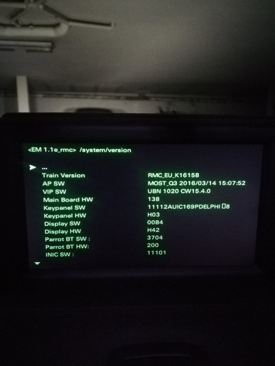

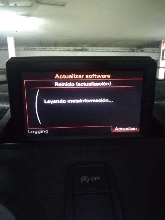

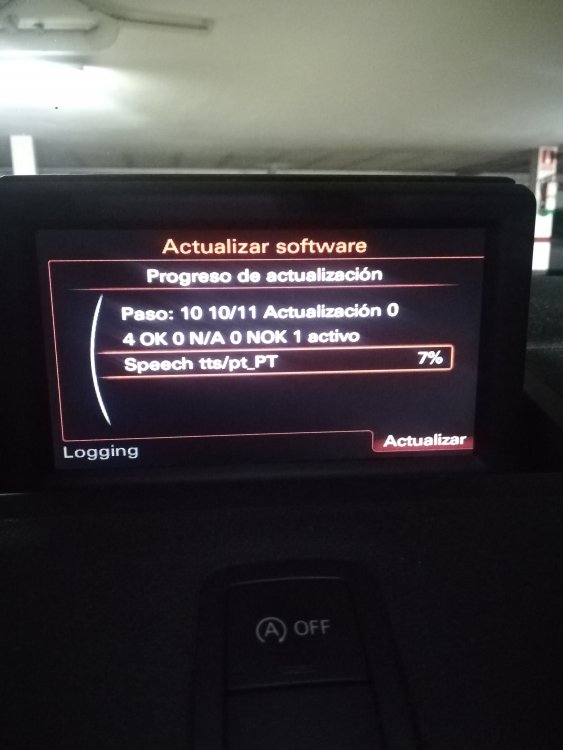

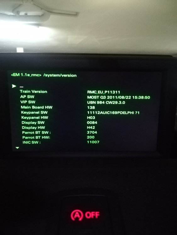

SierraS3 Publicado 11 de Septiembre del 2019 Denunciar Publicado 11 de Septiembre del 2019 Al final, aunque no lo necesitaba (o eso creo yo) opte por actualizar todo el HW/FW/SW, hay dos formas, actualizar a través de Ajustes, lo cual solo y únicamente te actualizara el bluetooth, recomendado si se usan ya dispositivos móviles bastante modernos, esa actualización es la detallada mas arriba y no tiene mayor problema ni dificultad. Decir que lo hice todo a través del USB de la conexión del cable que sale de la guantera, no disponía de ninguna tarjeta SD, para insertarlo en la ranura SD1. 1.- En esta primero foto con letras verdes se ve que tengo la versión RMC_EU_P11311, para llegar a este menú antes hay que activarlo con el VagCom. (solo es necesario para comprobar y ver). 2.- Metes el archivo descomprimido en la raiz del USB/SD. 3.- Pulsas la tecla Back + Media para entrar en modo actualizar. 4.- Te saldrá la información para actualizar con el nombre RMC_EU_K16158 y se pulsa en Actualizar. (No hice foto de este paso) 5.- Después de unos 30/45min ira el solo actualizando todo aquello que sea necesario, se reiniciara un par de veces si es necesario. (Se ve en la foto como iba por el componente 10 de 11) 6.- Tras la actualización en la otra foto con letras verdes ya figura la versión correcta que hemos actualizado. Responder

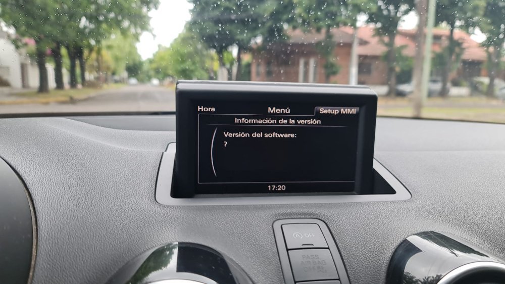

vimelectric Publicado 20 de Enero del 2022 Denunciar Publicado 20 de Enero del 2022 Buenos dias. me compre un audi A1 año 2012, quise actualizar el mmi y me encuentro con que, en donde tiene que decir la versión de software hay un singo de interrogación / pregunta. alguien sabe como hacer para actualizarlo. lo que ya hice fue bajar el software descomprimirlo en la ssd. pero como no aparece la opción de actualizar no se puede. desde ya muchas gracias chicos. Responder
