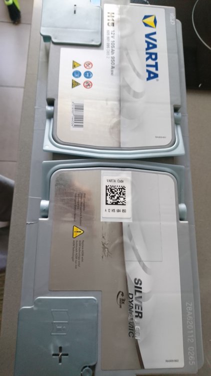

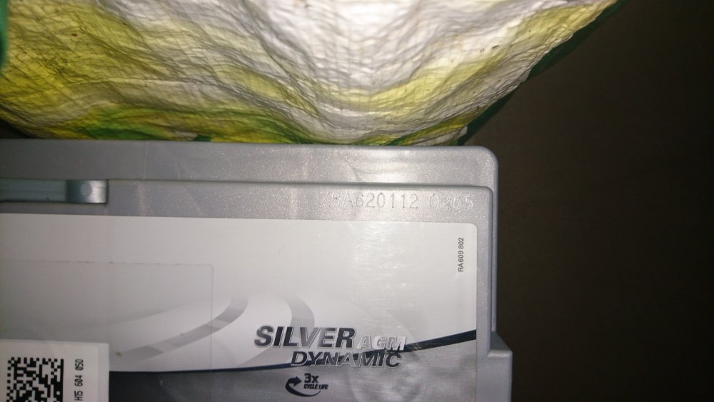

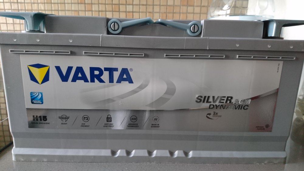

Gracias por contestar brainy. Si se le ha puesto un código que me pasaron por aquí por el foro, se lo trago y volvió a salir en el fis esto que te comento. El mecánico me dice que es que la batería no es original, que no es comprada en la casa audi, y tiene que ser así. En la casa 445,75€ y la varta h15 que fue la que compré 208€, y es que me parece muy raro que haya que comprarla en la casa si o si. Y más cuando he visto a gente en el foro que las ha cambiado y les ha ido perfecto!! Será que sus coches no tienen start stop. Vamos esto me trae de cabeza . Esta es la batería que compré. Alguien con el mismo coche  me puede decir si es verdad que no sirve y si debo comprarla obligatoriamente en la casa?
Esta es la que compré y me dicen que no me vale, que las baterías tiene un dni y que al meterle otro code de otra la misma reconoce que no es la batería de procedencia.
Muchas gracias
