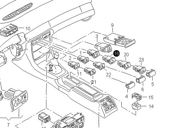

AGC Publicado 23 de Abril del 2005 Denunciar Publicado 23 de Abril del 2005 Nikko, esto es como complemento al MP que te envié. Responder
AGC Publicado 23 de Abril del 2005 Denunciar Publicado 23 de Abril del 2005 El gráfico que te he puesto es realmente de un A6, pero en el a4 es similar. Para sustituir el cajoncito por pulsadores tienes que comprar la pieza núm. 10 que en el A4 es de 4 huecos, y en cada uno de ellos puedes montar un pulsador. El de la izq. será el del ESP y después a continuación montas los que quieras o necesites. También venden tapas ciegas para los huecos en los que no vayas a instalar nada. Está ahora mas claro??????? Responder
Nikko Publicado 24 de Abril del 2005 Autor Denunciar Publicado 24 de Abril del 2005 Ok esta perfecto. gracias. Responder
