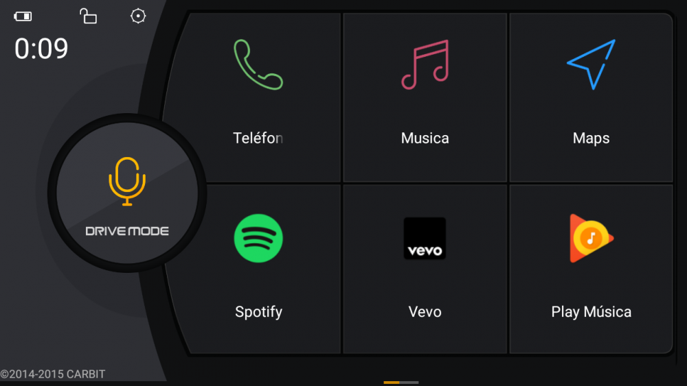

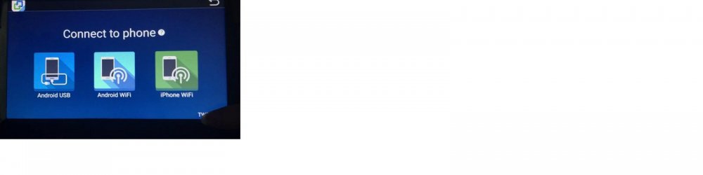

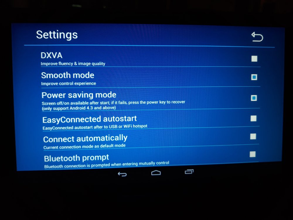

matraca Publicado 27 de Enero del 2018 Denunciar Publicado 27 de Enero del 2018 Sin robar tiempo a nadie...... Te va a tocar tirar de traductor lo siento; Página oficial del fabricante, para descargas GRATIS. http://www.carbit.com.cn/ Métele un vistazo a su foro, hay mucha info http://bbs.carbit.cn/forum.php?mod=forumdisplay&fid=70&page=1 en XDA FORUM, encontraras también algo de info. No se la versión que te paso kim yo dispongo de la versión v1.9.2, en mi caso con teléfonos android ; versión 4.2 (funcionaba) versión 7.0 sigue funcionando Sé que los iPhones tienen muchos problemas de conexión con los propios adaptadores USB, basándome en ello, puede que tu cacharro no soporte la primera conexión necesaria, bien por carga, o protocolos USB. Como cada sistema operativo es un mundo, yo te explico como debería funcionar con un android, si tienes uno a mano intenta efectuar esta prueba. Supongo que llegas a esta pantalla (dependiendo de la versión) Antigua la mía por ejemplo La mas actual ( de momento sin traducir) La clave es tener de momento solo la apk de CARBIT instalada, en el APARATO. En opciones de desarrollador DE TU MÓVIL, la propia configuración USB, tienes que tenerla como MTP( Media transfer protocolo) Encontraras muchas más, piensa que como lo tengas por defecto por ejemplo ( cargar teléfono) no va a funcionar. -LANZA EL MODO PRINCIPAL ( ANDROID USB) La primera conexión siempre te va a pedir el cable, porque necesita instalar la app en tu propio móvil, MODO MANEJO y su función FILE TRANSFER, denominada Easyconnected server (el pantallazo de ayer), sin esto NO FUNCIONA. Si te pide permisos (en AMBAS) acéptalos todos......Ubicación, teléfono, almacén, etc… La primera vez, tarda bastante, por todo lo comentado anteriormente, de momento olvídate de Android por WIFI mas adelante ya podrás. No requiere que tu APARATO tenga conexión de datos en este proceso. Más adelante, te pedirá un par de actualizaciones; Easyconnected en tu móvil, esta sin problemas, no altera nada. Si te pide revisar la del propio APARATO, de momento dile NO, mas adelante podrás. Comprueba si tu versión es estable, no se la que te proporciono kim. De momento, efectúa esa prueba, y vamos comentando, un saludo. Responder

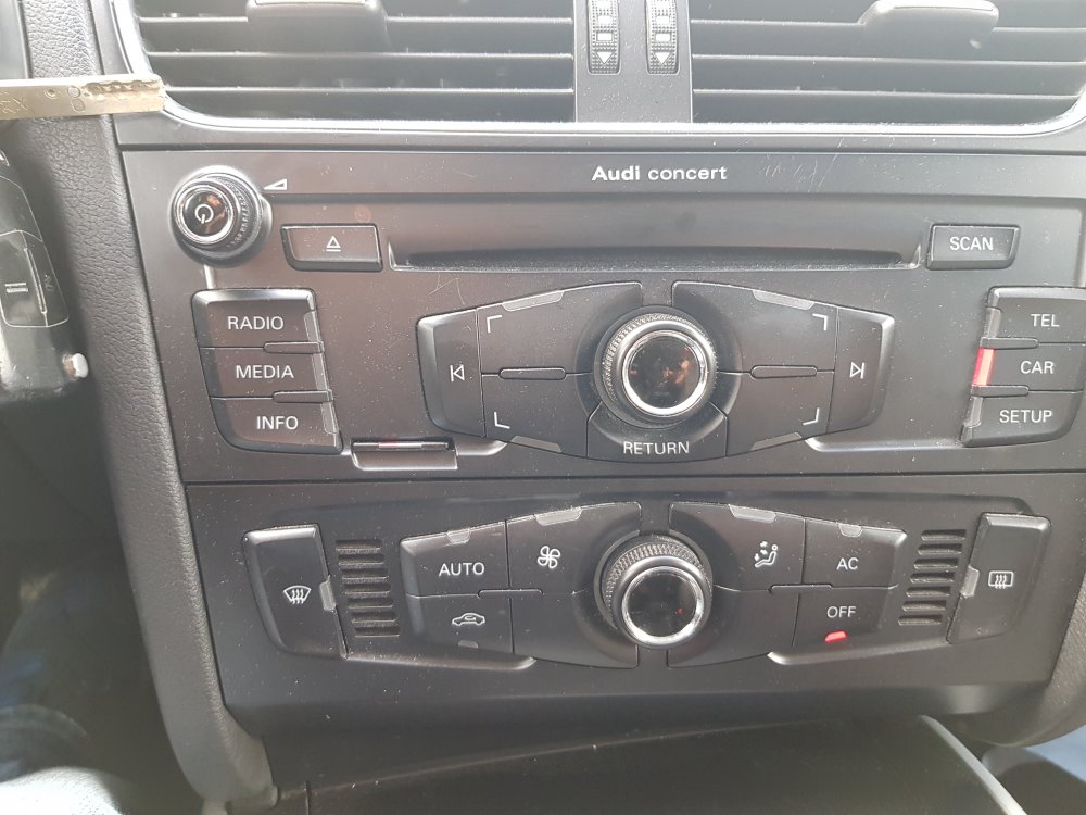

paxama Publicado 27 de Enero del 2018 Denunciar Publicado 27 de Enero del 2018 (editado) hace 4 horas, grabie dijo: Los diferentes productos de RSNAV están aquí: https://rsnav.com/collections/all Ando un poco perdido con que modelo coger,a ver si me echas un cable Sólo veo un modelo de 10" y otro de 7",donde está el de 8.8"? Por otra parte me he leido todo el hilo y me ha parecido leer que el modelo de 8.8" tenía Android 7 y el 10" y el de 7" con Android 6 También he leído que el de 10" estaba dando algunos problemas no con algunos chivatos de coche por bus cam? Que tal queda estéticamente el de 10"?y el de 10.25"? Si no es mucha molestia y donde tengo la duda de elegir modelo es en la descripción del.producto,el que yo debería elegir es el que pone en la descripcion: Concert/Symphony Radio? Este es la radio de mi coche: Editado 27 de Enero del 2018 por paxama Responder

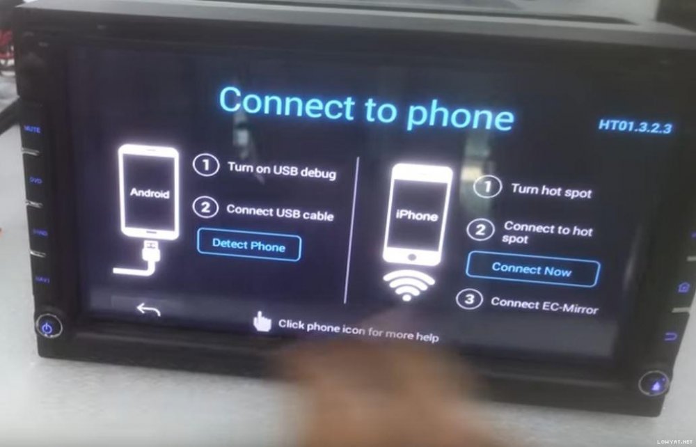

chuzzxx Publicado 27 de Enero del 2018 Denunciar Publicado 27 de Enero del 2018 (editado) Yo creo que para tu iphone la cosa pasa por crear un punto de acceso,y todo vía wifi como dice Kim en las especificaciones de la app que has comprado,android vía usb por primera vez para crear protocolo mas facilmente,aqui aparece https://rsnav.com/products/screen-mirroring-app-license, por asi decirlo parece que es renombrar el punto de acceso y una vez sea reconocido por el iphone se podrá establecer conexion. Ya te digo que con 3g imposible probar nada de esto. Has sabido de mas gente que haya comprado y con ese mismo problema?cuando digo crear punto de acceso me refiero a renombrar una conexion para ambos dispositivos. Editado 27 de Enero del 2018 por chuzzxx Responder
chuzzxx Publicado 27 de Enero del 2018 Denunciar Publicado 27 de Enero del 2018 Ya no me deja editar....pero puede que sea aqui donde pueda hacerse,da opción de escribir y configurar una conexion. Responder
