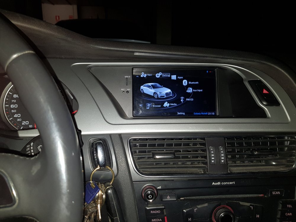

paxama Publicado 9 de Febrero del 2018 Denunciar Publicado 9 de Febrero del 2018 En 8/2/2018 a las 18:45, Arturo_76 dijo: Oye @paxama lo vas a montar tu ¿? era pq que me confirmaras una cosa que no la veo nada clara, daniel me dice que no lo quite pero no lo veo. me dices. saludos No,lo he llevado a que lo monten,de hecho ya está montado Pero tengo que ir mañana a donde me lo han montado,si quieres le pregunto tu duda Saludos Responder
grabie Publicado 9 de Febrero del 2018 Autor Denunciar Publicado 9 de Febrero del 2018 hace 42 minutos, paxama dijo: No,lo he llevado a que lo monten,de hecho ya está montado Pero tengo que ir mañana a donde me lo han montado,si quieres le pregunto tu duda Saludos Muy buena pinta, y ya actualizado. ¡Enhorabuena! Responder
paxama Publicado 9 de Febrero del 2018 Denunciar Publicado 9 de Febrero del 2018 hace 2 minutos, grabie dijo: Muy buena pinta, y ya actualizado. ¡Enhorabuena! Lo que no se si esta actualizado a la ultima,mañana mirare el numero de compilacion Saludos Responder

paxama Publicado 10 de Febrero del 2018 Denunciar Publicado 10 de Febrero del 2018 hace 9 horas, jamz_musik dijo: que tal tu experiencia @paxama? Lo ves un producto premium/ de calidad? en la condución GPS se siente fluído, ubicación precisa? El audio va bien, sin ruidos? Un saludo La conducción gps va muy fina y el audio también muy bien,lo mas feo según mi punto de vista es la interfaz Bluetooth pero hace su funcion,calidad mejor de lo que me esperaba,el producto se ve premium,la calidad buena,yo la verdad es que por lo que he pagado creo que está bien,pero también creo que hay un margen muy amplio de beneficio,está pantalla/tablet no vale más de 150/200 eur,pero bueno también hay que tener en cuenta el desarrollo para interactuar con el coche Creo que el procesador es mediatek,yo habría apostado por un exynos o snapdragon de gama media y 3gb de ram en vez de 2gb y una pantalla 1080p,mira habría pagado unos 650/700 euros por ese producto,pero mi impresión es que lo que he comprado funciona y funciona bien Más que nada porque mediatek no libera código y si no me equivoco tampoco desbloquea los bootloader esto es a consecuencia que dejas menos margen a la comunidad para el desarrollo del rsnav Saludos Responder
