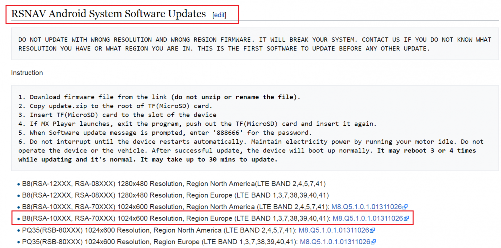

Gracias @grabie lo habia visto pero hay tres que me cuadran. Actualizaciones de software del sistema Android RSNAV SISTEMA ANDROID RSNAV CAN BUS Actualizaciones, RSNAV SISTEMA ANDROID MCU Actualizaciones ¿? Cual de ellas¿?pq que las tres me cuadran
En ‎09‎/‎02‎/‎2018 a las 10:51, grabie dijo:
Yo instalé dos y este orden según el procedimiento que te he dado:
- RSNAV Android System Software Updates (archivo update.zip de 1 gb).
- RSNAV ANDROID SYSTEM MCU Updates (archivo mcu_update.bin de unos pocos Kb).
Tras varios reinicios y uno final que me pilló conduciendo cuando ya pensaba que algo había fallado se aplicó la actualización.
Yo tengo Concert y, si te fijas, no hay archivo disponible para Canbus Update, así que son las dos que te digo arriba.
Para la actualización de Android System Software, Daniel me remitió el enlace por correo privado. Pero el único archivo disponible para RSA-70201 europeo es:
B8(RSA-10XXX, RSA-70XXX) 1024x600 Resolution, Region Europe (LTE BAND 1,3,7,38,39,40,41): M8.Q5.1.0.1.01311026
Ante cualquier duda, contacta con Kim o rsnav: https://rsnav.com/pages/about-us

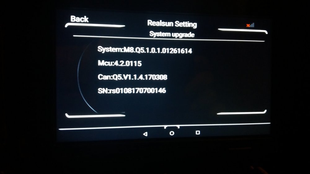

La version con la que me llega del sistema es M8.Q5.1.0.1.01261614 pero la que veo tienen en wiki es posterior.
@paxama puedes confirmar cual es la tuya?   @grabie puedes confirmar que esta es la ultima ¿?. La version de MCU veo que es la ultima "Mcu:4.2.0115. adjunto mi version. No me funciona el AUX. Podeis alguno pasar el VAGCOM a ver si os da un error de la Radio?. Aproveche el brico de montaje en AUX en la guantera y no sé si tendrá que ver.  Estoy preparando el brico.

Esta es mi versión, igual que la tuya:
No tengo VAGCOM así que no puedo ayudarte en esto, lo siento.

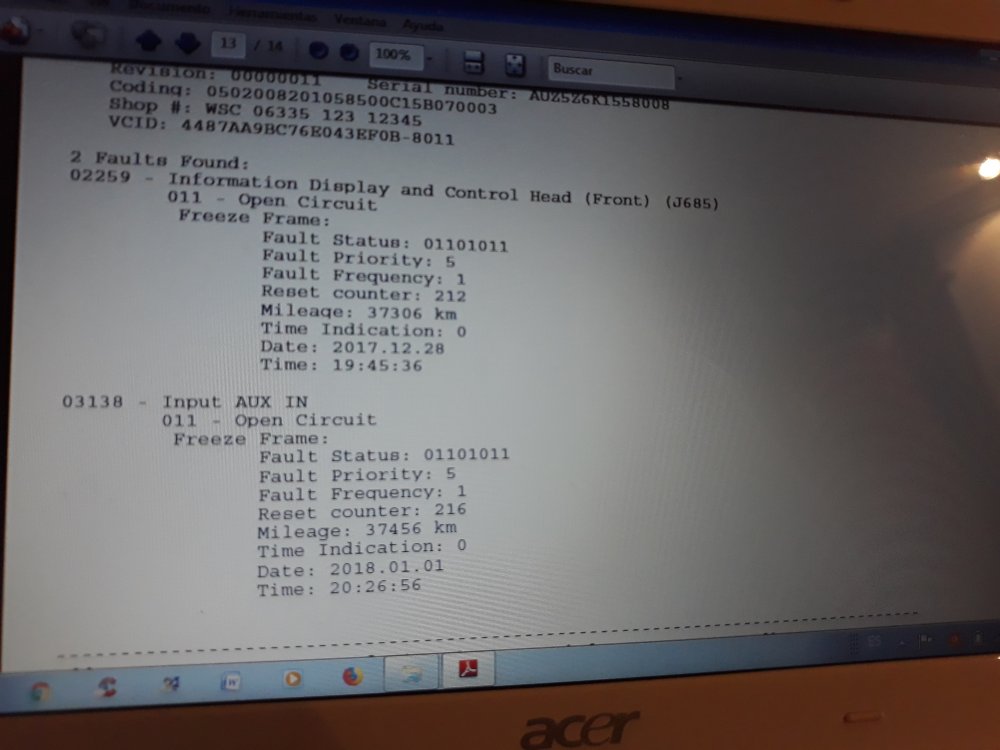

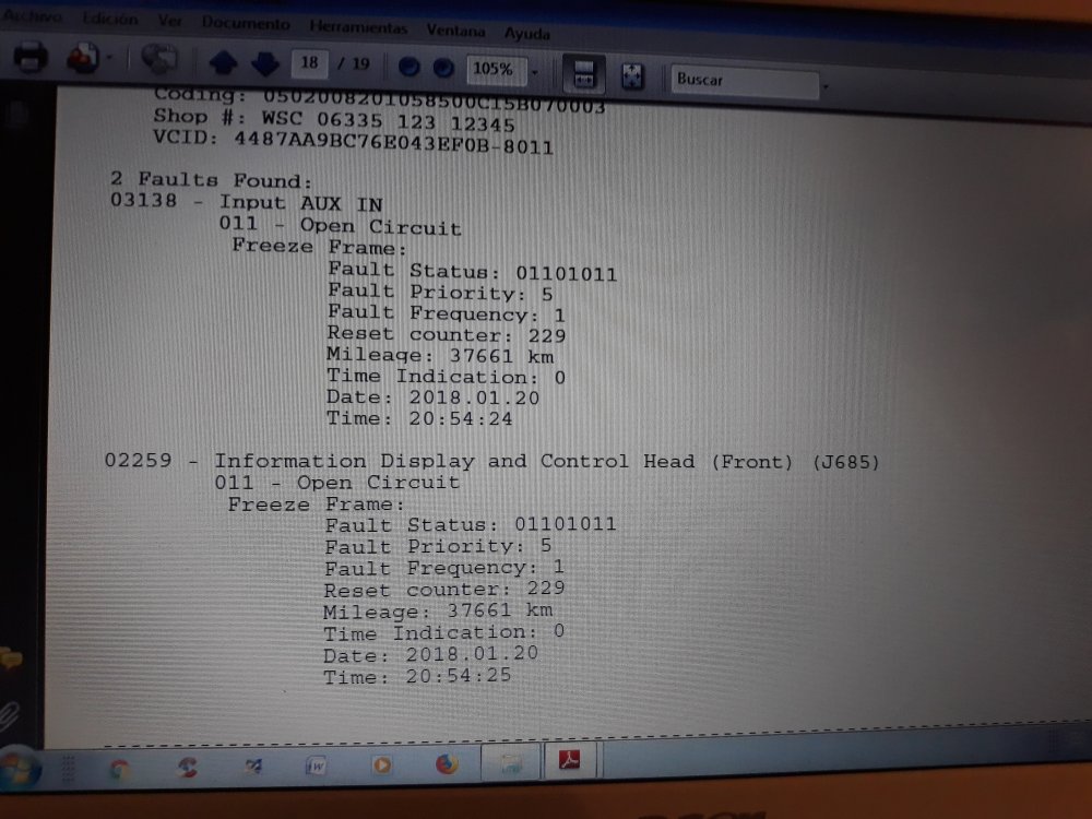

hace 7 horas, Arturo_76 dijo:

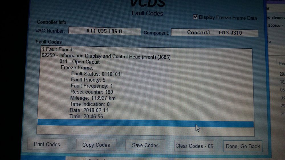

Alguien con RSNAV y vagcom que le pase el VAG y me pueda confirmar si le sale este error¿?,
 Es de la Radio(56), pero la info es de la pantalla, en Wiki de Ross Tech no dice nada...
De lo mas normal🤣
Y a inversas también 🤣
@Arturo_76 no te preocupes es por la apk del clima, por mas que lo borres sigue saliendo
A mi me sale esa otra del aux...pero porque mi aparato me permite ambos sistemas de manos libres para bluetow original y el del cacharro, no se me mezclan👍.

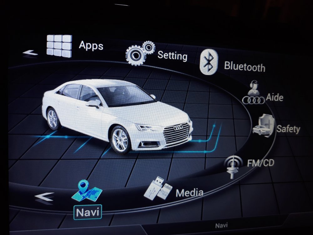

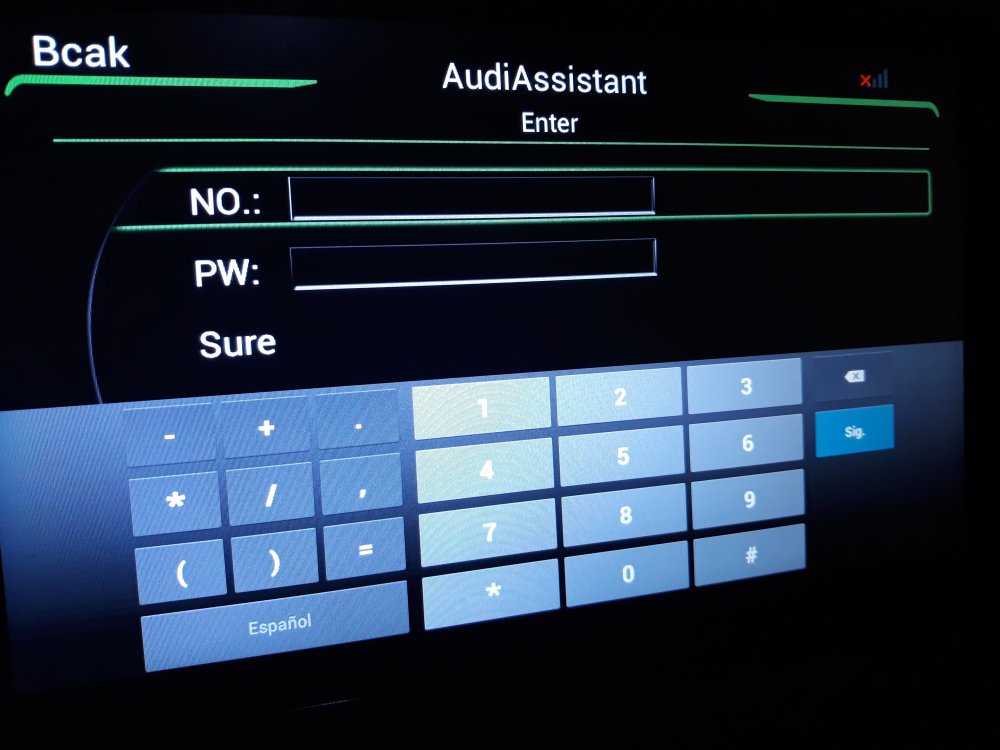

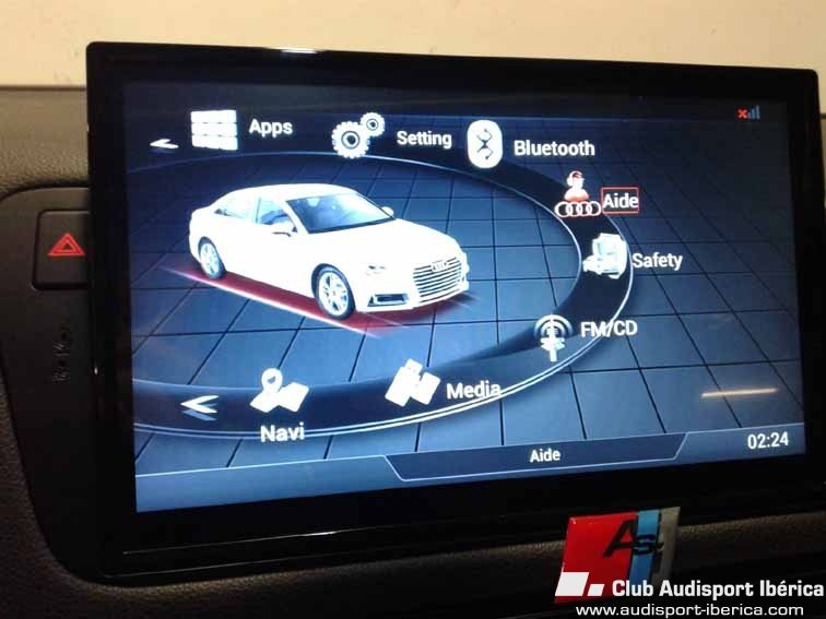

Otra..no entiendo porque kim les dijo al fabricante que suprimiera la chica AIDE que habla...esa aplicación de asistencia, supongo que como ese servicio suelen hablar en chino😂
2 mas

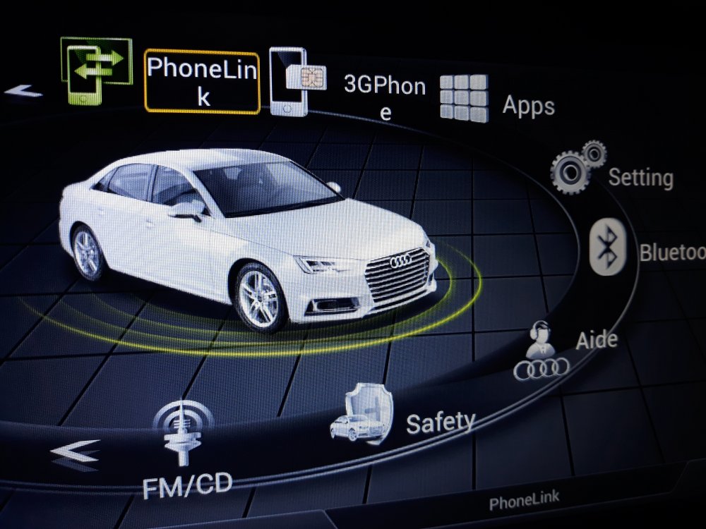

-3G  PHONE
- AIDE= Audi assistant, lo elimine en un reseteo :221_see_no_evil:, tenias que registrarte y con ello podías interactuar con servicios tipo siri, pero todo estaba en chino....
SAFETY

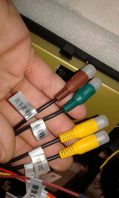

UNA ENTRADA DE CÁMARA DE GRABACIÓN en marcha
MARRÓN=CÁMARA TRASERA
VERDE=SAFETY
AMARILLOS=2 SALIDAS DE VIDEO (cabezales)
todas esas apk de coches tirando marcha atrás
entrada para TDT y sistema 360

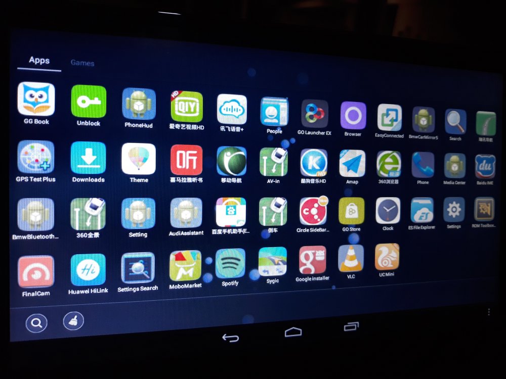

INSTÁLATE ESE CIRCLE BAR...VA DE PM (derecha imagen) siempre esta escondido y cuando le das en una zona de la pantalla sale, su scroll lo puedes definir donde quieras.
POR ULTIMO...mi sistema con tiempos acortados en arranque (en frio...congelado, jajajjajaj)
Perdonar por la girada de cámara:p
Esto es lo que tarda mi sistema en arrancar.
Lo importante es toquetearrrrrrr, jajajjajajaj.
