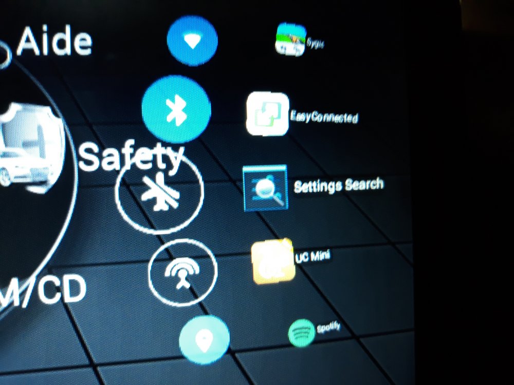

grabie Publicado 12 de Febrero del 2018 Autor Denunciar Publicado 12 de Febrero del 2018 Pues tu interfaz tiene mas apps en la ruleta que el mío... joer. Esa app que dices, ¿cómo se llama? ¿Circle bar? Responder
matraca Publicado 12 de Febrero del 2018 Denunciar Publicado 12 de Febrero del 2018 hace 17 minutos, grabie dijo: Pues tu interfaz tiene mas apps en la ruleta que el mío... joer. Esa app que dices, ¿cómo se llama? ¿Circle bar? https://m.apkpure.com/es/circle-sidebar/com.zeeshan.circlesidebar Responder
grabie Publicado 13 de Febrero del 2018 Autor Denunciar Publicado 13 de Febrero del 2018 hace 9 horas, matraca dijo: https://m.apkpure.com/es/circle-sidebar/com.zeeshan.circlesidebar Gracias, esta tarde pruebo. Responder

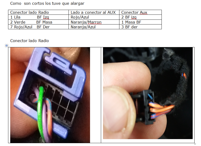

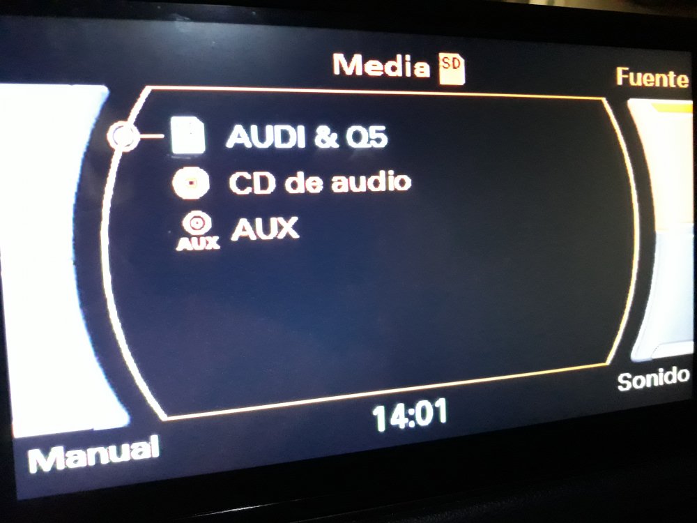

Arturo_76 Publicado 13 de Febrero del 2018 Denunciar Publicado 13 de Febrero del 2018 Gracias @matraca y @grabie pues si esos dos errores los tengo ahora. Mi problema es que no escucho indicaciones por los altavoces. Aproveche la intsalación del RSNAV para instalar la salida del AUX. Le meto el movil a al entrada de AUX IN del brico y nada. Entonces debo entender que teneis el mismo error pero si os va el sonido...verdad?. Como meteis esas App ? Lo tengo configurado con VAG tal y como dice le brico de arriba y las recomendaciones de Kim en la instalación. Responder
grabie Publicado 13 de Febrero del 2018 Autor Denunciar Publicado 13 de Febrero del 2018 hace 31 minutos, Arturo_76 dijo: Gracias @matraca y @grabie pues si esos dos errores los tengo ahora. Mi problema es que no escucho indicaciones por los altavoces. Aproveche la intsalación del RSNAV para instalar la salida del AUX. Le meto el movil a al entrada de AUX IN del brico y nada. Entonces debo entender que teneis el mismo error pero si os va el sonido...verdad?. Como meteis esas App ? Lo tengo configurado con VAG tal y como dice le brico de arriba y las recomendaciones de Kim en la instalación. Las Apps se instalan con Google Play, sólo necesitas conexión a internet en la Tablet. Yo comparto datos desde el móvil y listo. Responder

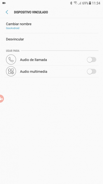

matraca Publicado 13 de Febrero del 2018 Denunciar Publicado 13 de Febrero del 2018 (editado) El sonido funciona al 100000×mil... Tanto para el audio de reproductor, como para el externo. Arturo de lo mas duro..😉sin ofender claro esta👍 Creo que tienes un poco de lio.. Te explico: 1-Instalaste y activaste la toma aux. 2-Emparejaste tu movil por bluetooth al cacharro? Este sistema reconoce la toma AUX de la radio, para reproducir audio por ejemplo para video, musica, que tengas en el aparato RSNAV. Si pretendes escuchar música que tengas en tu dispositivo movil, se realiza por conexsion bluetooth, el cable pasó de moda. Para ello tienes que enlazar tu movil con el cacharro, pondras mas o menos esto. Mi RSA, su dispositivo Bluetooth se llama GocAndroid, puedes activar audio en llamadas y audio multimedia. Luego en la radio tienes que activar la tecla AUX(pulsando)y en cualquier apk, de las que te sale en pantalla principal por ejemplo MEDIA, ya te tiene que salir el contenido de canciones que tienes en el movil. Si no te aclaras porque en ocasiones me explico como el c.u.l.o, meto un video y todos contentos😂. Y puedes estar tranquilo, que no son nada fáciles estos cacharros y las cosas cuestan a todos y yo el primero👍 Un saludo. Editado 13 de Febrero del 2018 por matraca Responder

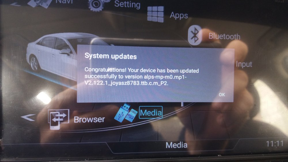

Arturo_76 Publicado 13 de Febrero del 2018 Denunciar Publicado 13 de Febrero del 2018 Gracias @grabie y como gestionas luego los menús. Como tienes la configuracion del AUX en la tablet? no entiendo pq que no me suena. He descubierto que tengo permutados dos claves de la entra aux in, que tendré que cambiar a ver si es eso!!!!!. Tambien he actualizado y efectivamente sigue dando la misma version e info en la pantalla, pero he sacado una foto cuando ha actualizado y presenta esto... Responder
Arturo_76 Publicado 13 de Febrero del 2018 Denunciar Publicado 13 de Febrero del 2018 Gracias @matraca, creo que si que lo tengo todo, de todas formas lo haré tal cual me dices. De todas formas el navegador deberia dar salida audio por los altavoces aun que no tenga selecionado AUX iN, no? Lo digo x q sino, si navego no escucho la la musica, correcto¿? adjunto el error que comentaba, que esta tarde cambiaré. Responder

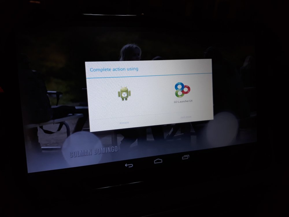

Arturo_76 Publicado 13 de Febrero del 2018 Denunciar Publicado 13 de Febrero del 2018 Una cosa....como sales fuera del interface que te da RSNAV y sales al escritorio, como veo teneis ¿? Responder

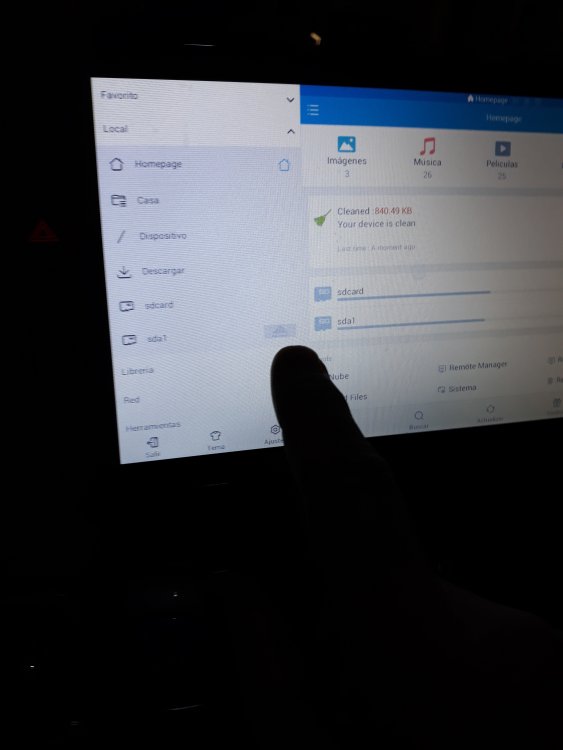

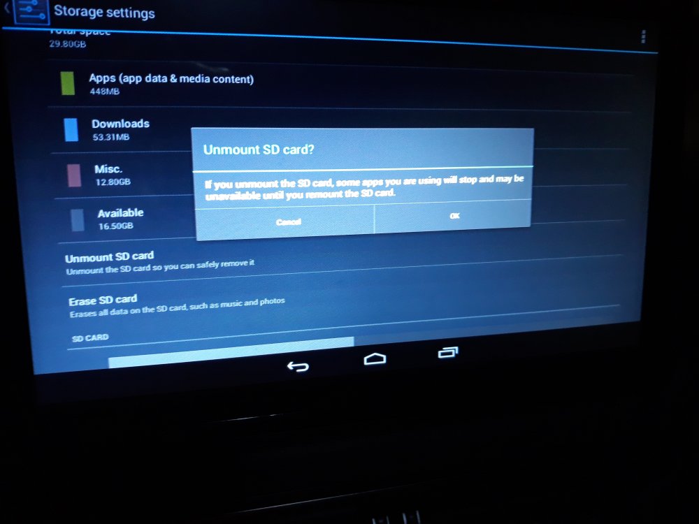

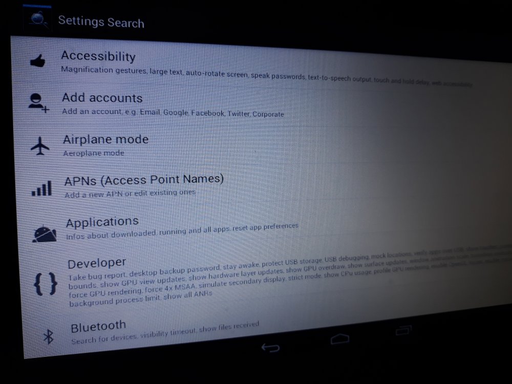

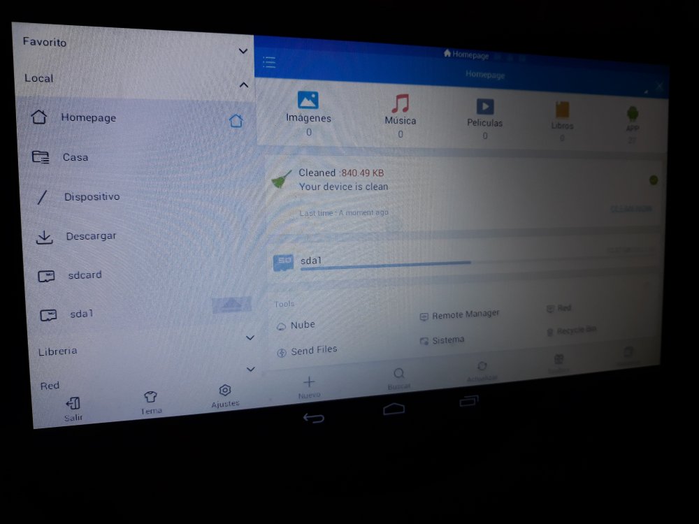

matraca Publicado 13 de Febrero del 2018 Denunciar Publicado 13 de Febrero del 2018 Por partes Miraste esto? Su función Otro ejemplo Por el aux reducción de volumen puedes jugar con el sonido, mas por el volumen del aparato, en mi caso system volumen, mas volumen de radio y volante multifunción. Fijate que también dispongo de ruidos de clip de fondo, cuando pulso las teclas. Si pongo la radio, y no cambio a AUX, veo la película con la música de la radio🤣 Mas dudas... Como sale de las pantallas oem... Yo tengo este LLEGARÁ EL DÍA DE LOS MUERTOS VIVIENTES😂😂😂 Elijo el lanzador que quiero en ese instante Te permite paralizar las apks....mi aparato no traía el settings como una tablet normal estaba (capado), instale este a parte Ahora tengo acceso a un sin fin de cosas Massss Recomiendo la extracción de tarjetas con el ES explorer..imprescindible en estos cacharros porque el sistema se colapsa si no se efectua una extracción segura. Si la lio avisarme, pero con más info entre todos sera mejor.👍 Saludosss. Responder
